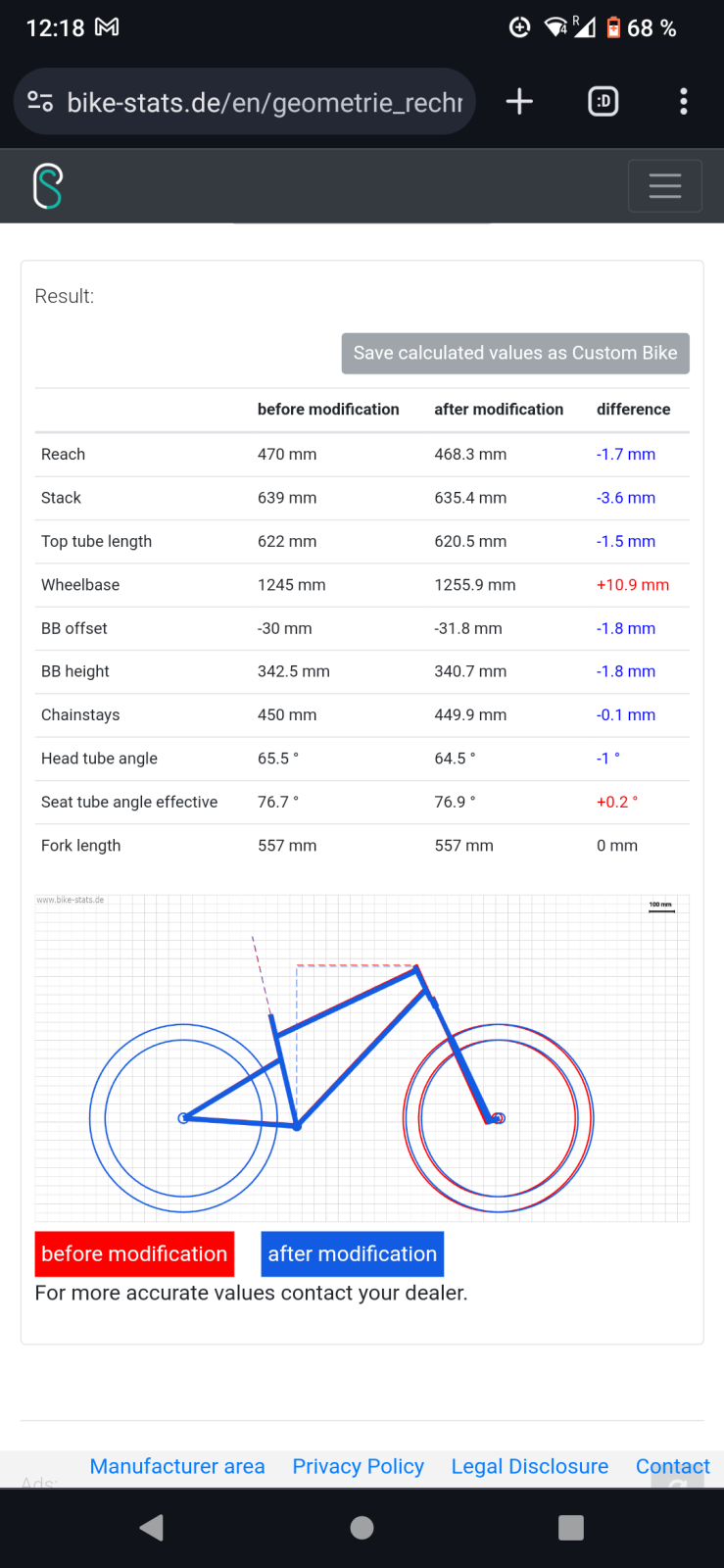

Ich habe eben den Workscomponents Steuersatz verbaut. Ging ziemlich unkompliziert, ich hoffe, ich habe alles richtig gemacht und die beiden Schalen sind ordentlich in der Flucht. Die Markierung auf dem Steuersatz ist da etwas dürfig. Auf der kurzen Runde vorm Haus klappte es jedenfalls. Krasser Unterschied zu vorher.
Die Geometriedaten haben sich nach erneuter maximal laienhafter Messung folgendermaßen geändert:
LW erwartungsgemäß 64,5
SW 78,4
BB 346
Radstand 1206/1207
Reach so 455 schätze ich.
