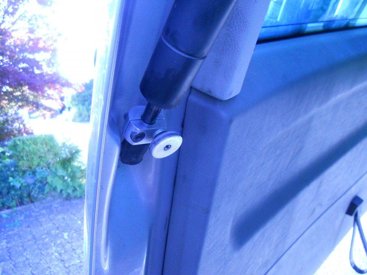

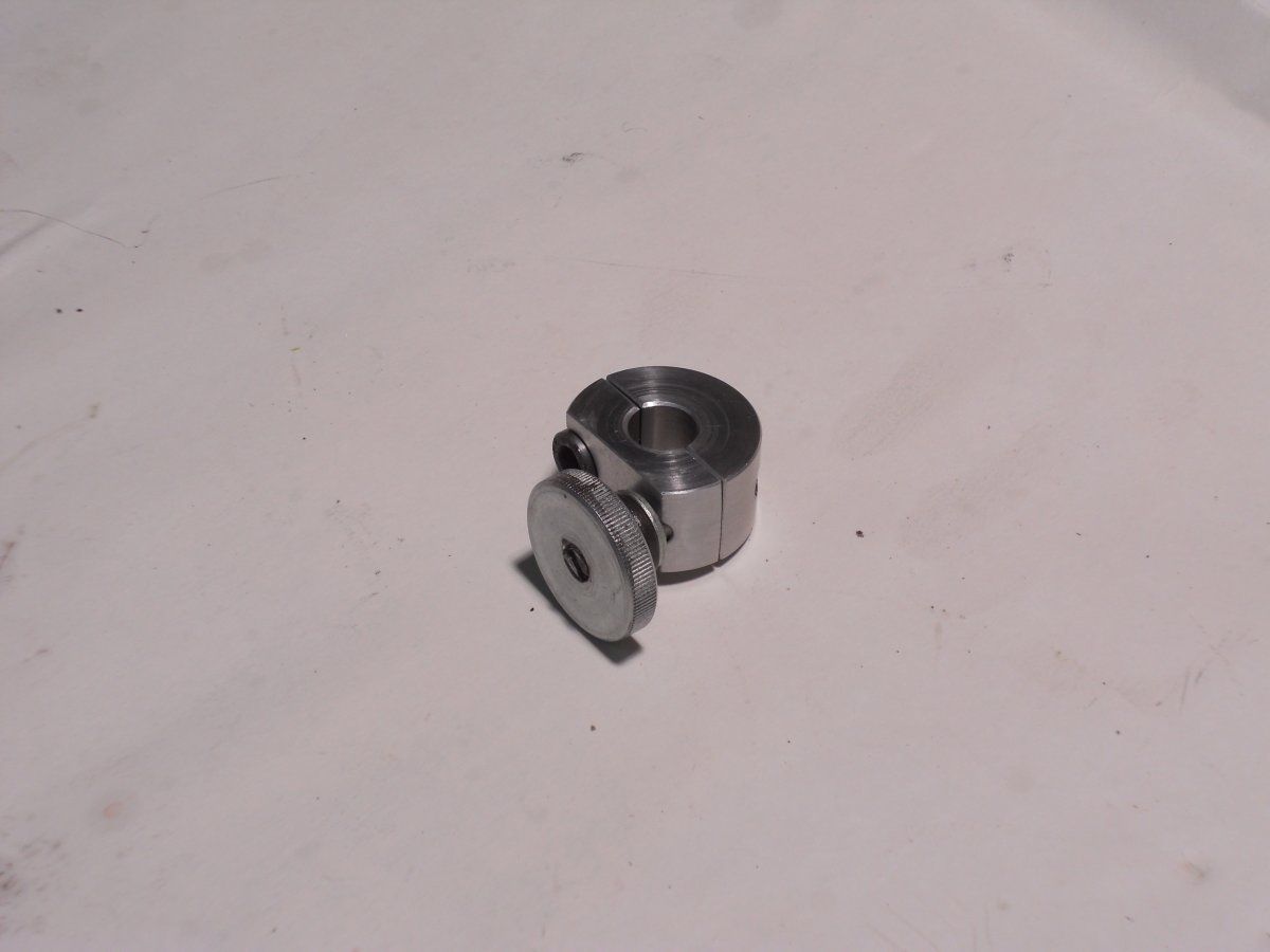

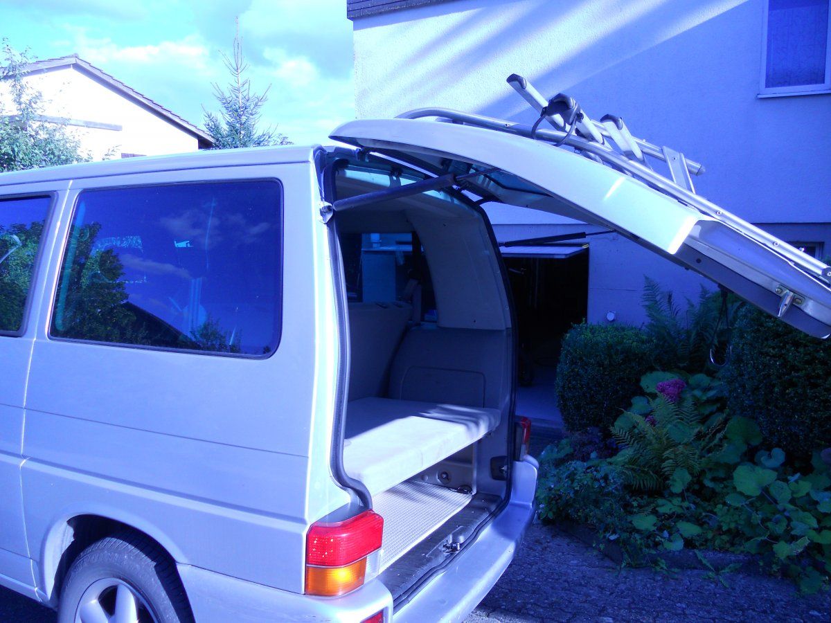

Mal was ganz simples für alle denen auch immer der Deckel auf den Kopf fällt, sobald ein Fahrradträger montiert ist.
Kann gut mit einer Hand befestigt, und wenn man den Deckel zumacht einfach ganz nach unten geschoben und dranngelassen werden.

jop gibt es, hat bei mir sogar mit montierten Rädern drin oben gehalten ;) Sollte aber ohne Fahrräder mit den normalen Dämpfern nicht runterfallen.

Super Sache :daumen:, ich hab da so ein grindiges Plastikrohr was jedesmal irgendwie reingeklemmt wird
Andere Gasdruckdämpfer sind natürlich toll aber der Restwert des Fahrzeuges konkuriert derzeit stark mit der Investition ;)
fals dus doch austauschen willst aufm schrott gibts die dinger für ne kleine mark müssen nur von der länge passen wie beim bike!
aber das lohnt sich erst wenn die klappe garnimmer oben bleibt auch ohne bike halter
