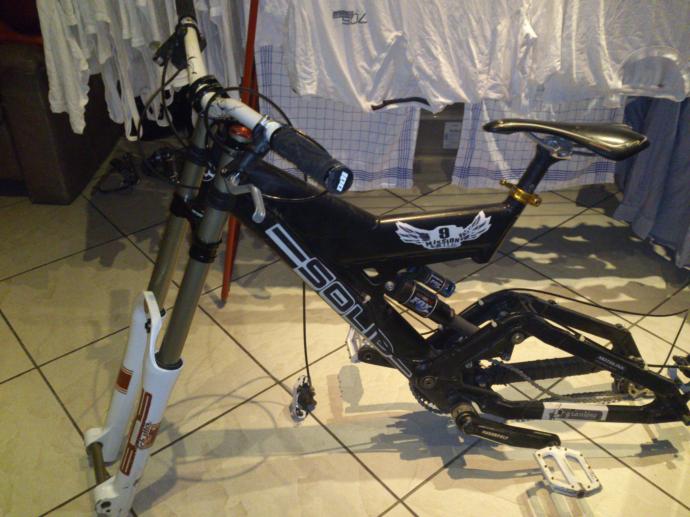

Derzeitiger Status mit frischer Wäsche :D
Fertige Bilder gibts nächste Woche denk ich.

Hallo, wie ist es mit dem Einbau, ist es schwierig ? Wie ändert sich das Fahrverhalten ?
Gruß Wolfgang
einbau ist etwas frickelig, da die Lagerschalen sich ja nicht zueinander verdrehen dürfen. mit etwas geduld und fingerspitzengefühl, einer gewindestange, unterlegscheiben, einem tiefkühlfach und einer heissluftpistole aber kein problem ;)
bergab gehts jetzt deutlich stabiler und nicht so zappelig, merkt man schon recht deutlich. :daumen:

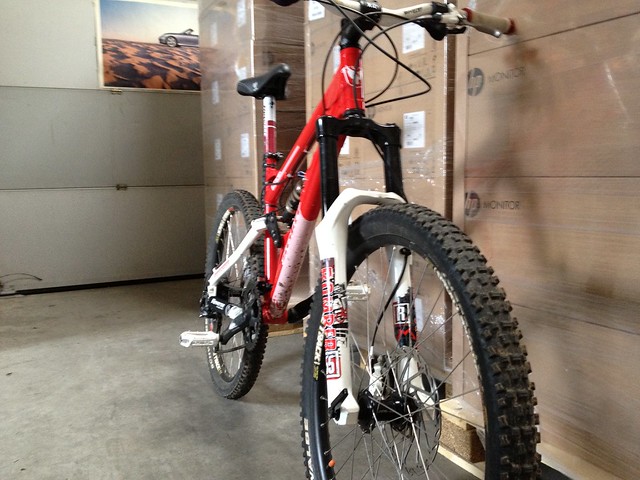

Und vor kurzem wurde die Familie komplett mit meinem 2013er Blade All Mountain
Veränderungen zum Basismodel:
-Lenker Reverse
-ChainGuide
-Evo9 Narben (Vorne und Hinten)
-Escapepedale
-X0 Schaltwerk Blackbox green/carbon
-Sattel und Sattelklemme
-Bremsen und Bremssättel wurden mit PlastiDip
Freu mich auf eure Kommentare und Anregungen :)

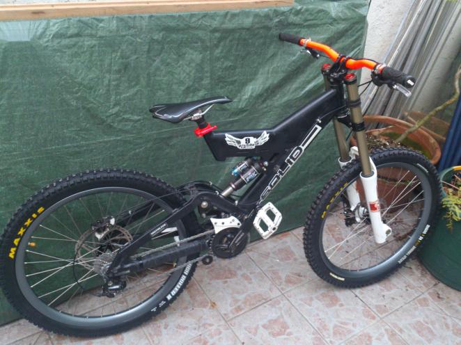

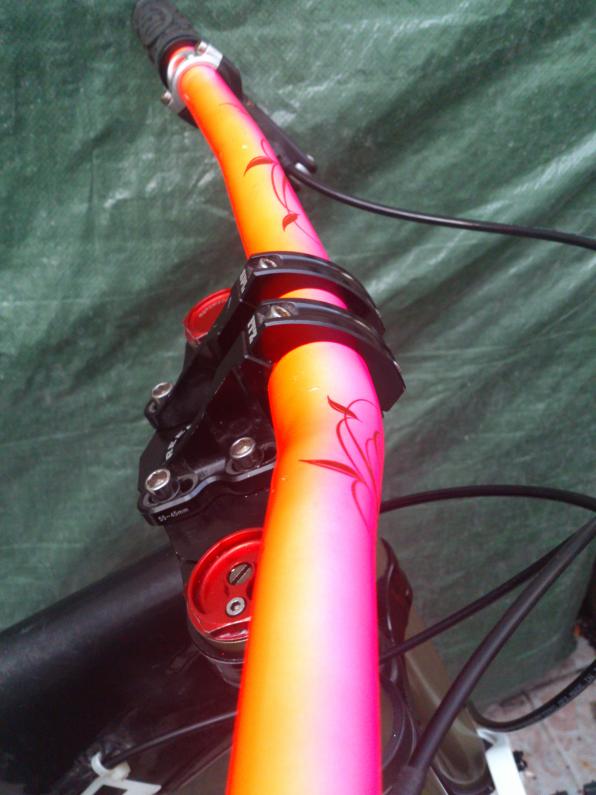

Soooo, letzte Woche endlich mal meine Laufräder neu eingespeicht, die neue Gabel reingehangen und den Lenker lackiert.
"Ach, weiß ist doch langweilig... Lass den mal Pink machen!"
Super Idee, direkt in die Tat umgesetzt und noch Signalorange dazugepackt. Bin mir selbst noch nicht sicher, obs mir gefallen soll... :D
Und noch ne Teileliste, soweit ichs zusammenbekomme:
- Rahmen: Solid Mission 9 2006
- Gabel: BOS Idylle
- Dämpfer: Fox DHX 5.0 Air
- Steuersatz: FSA The Pig DH
- Kurbel: Truvativ Hussefelt
- Schaltwerk: Shimano 105
- Schalthebel: Shimano SLX
- Bremsen: Formula Mega 203/203
- Laufradsatz: Intense Mag 30 DH Felgen auf ner Fusion Nabe vorne und die originale Reverse hinten. DT Comp 2.0/1.8
- Reifen: Maxxis Minion DHF 2.7 42a vorne und HighrollerII 2,5 60a hinten
- Vorbau: Sixpack Splitz
- Lenker: Irgendein Specialized Gerät :D
- Griffe: ODI YETI
- Gewicht: Irrelevant
PS: Ja, an den Schaltzug kommen noch 2 Kabelbinder...
