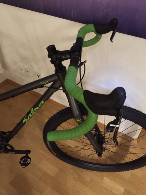

Hier zur Erinnerung, das das anscheinend viele nicht mehr wissen:
Den Lenker bekommt man so hoch wie man will, dafuer gibt es Spacer (Man muss dann mehr Gabelschaft stehen lassen) und Vorbauten die 40° ansteigen oder dgl.
Nur runter ... Das geht nicht. Da setzt der Stack gewissermassen eine Untergrenze (notduerftig kann man noch mit Negativ-Vorbau dagegen ankaempfen, aber wie sieht das dann aus o_O).
Inspiration. Schaft wird noch gekürzt.
/p
...M hat definitiv zu viel Stack...
Da du in nahezu jedem Post hier von "zu viel Stack" sprichst: Dir ist schon klar, dass die Geometrie z.B. des Fargo so ausgelegt ist, dass die Unterlenkerposition als Standardposition gedacht ist, oder?
Damit ist man selbst bei dieser 22" - Stelze noch mit deutlicher Sattelüberhöhung unterwegs.
