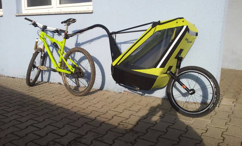

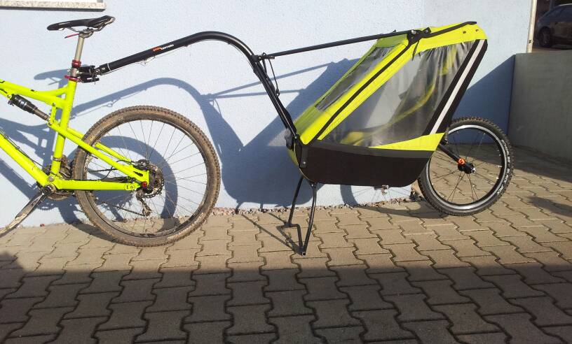

Abend,
bin heute mal zum Bilder machen gekommen und habe nachgemessen.
Das Rad vom Singletrailer lupft es mit Ständer 6,5cm. Ohne Ständer habe ich eine Bodenfreiheit von 23cm am Trailer bei 200mm Federweg.
Kläre nächste Woche mit nem Schweißer ob wir die obere Streben verlängern.
Anbei ein paar Bilder.
