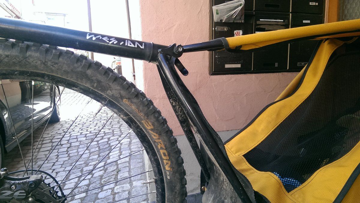

seit letzten Donnerstag bin ich nun auch stolzer Besitzer eines Singletrailers.
Heute war großer Putztag, an dem ich den Singletrailer zerlegt und grundlegend gereinigt habe. Das Verdeck wurde abgebaut und in der Badewanne mit Warmwasser, einer mittelfesten Bürste und Spüli (Tipp von toutterrain) geschrubbt. Jetzt ist alles wieder zusammen gebaut und trocknet gut aus bevor ich morgen (oder übermorgen) das Verdeck noch imprägniere.
Ich habe auch gleich mal die Kupplung an mein Bike geschraubt und den Hänger angehängt. Wollte einfach mal sehen wie der sich optisch macht und ob die Geometrie passt. Dabei ist mir aufgefallen, das bei ausgeklappten Ständer entweder das Singletrailerrad oder mein Hinterrad ca. 10-15cm vom Boden gelupft wird.
Hatte erst den Verdacht, daß die Kupplung zu tief montiert ist und ich eventuell auf meine Kindshock verzichten müsste. Aber im Handbuch wird eine Montage so dicht wie möglich am Sattelrohr empfohlen.
Kann es sein, daß durch die gebogene, neue Deichsel der Trailer tiefer runter geht wenn die Kupplung an gleicher Stelle bleibt? Sprich, müßte ich mit der neuen Deichsel die Kupplung höher setzen um eine korrekte Position des Singletrailers zu erreichen?
Im Prinzip macht es mir nix aus wenn ein Rad gelupft wird (sofern der Ständer das mitmacht), aber ich verschenke doch ein paar cm Bodenfreiheit.

EDIT: Nachdem ich jetzt noch etwas gelesen habe, scheint es mir als das ich nicht alleine bin mit dem Problem.
Wie hat sich denn die Verlängerung der oberen Streben zwischenzeitlich bewährt? Gibt es schon eine finale/haltbare Lösung oder habt ihr Nachteile dadurch entdeckt?
Wie lange ist denn dein Sitzrohr? Stell den Singletrailer doch einfach einmal neben dein Bike und schau wie hoch du die Kupplung montieren solltest. Mit Various Stütze ist das eben oft problematisch. Ich sehe es aber nicht so tragisch, wenn das Bike "schwebt". Blöder an der Sache ist die schlechte Bodenfreiheit. 47er Sitzrohr, 26 Zoll und 330er BB Höhe werden bei tiefst möglicher Montage schon sehr sehr untauglich im Gelände, weil man zu leicht aufsitzt.
Nach meiner ersten Ausfahrt mit heftigen Aufsetzern des Trailers fahre ich mit Verlängerung. Habe was aus dünnen Aluröhrchen aus dem Baumarkt geschweisst, was doch rechz filigran geworden ist. Sollte mal durch was Robusteres aus Edelstahl ersetzt werden, aber wie das halt so ist mit den Provisorien... Hält bisher.
Bodenfreiheit stimmt jetzt, allerdings habe ich mir noch einen längeren Ständer bauen müssen.
Der Singletrailer kommt mir im Aspekt Bodenfreiheit/ Ständerlänge/ Kollision mit dem Hinterrad nicht vollständig zu Ende gedacht vor.
also ich fahre den jetzt seit über einem Jahr. Ich kann mich nicht erinnern, dass er mir auch nur einmal aufgesetzt wäre?? Fahre ihn am 29er Camber mit Variostütze.
Das kommt natürlich ganz auf deine Strecken an. Hier hat jeder Trail immer wieder Stufen von 20cm oder mehr. Da sitzt er, wenn man nicht extrem darauf achtet schon auf.
Das ist deutlich zu viel!!! Wie schon beschrieben ist deine Kupplung deutlich zu tief montiert und ICH würde so nicht fahren.
Das kann die Konsequenz sein wenn der Trailer aufsetzt und hängen bleibt und dabei war die Höhe der Kupplung "richtig" gewählt.
Sieht bei mir genauso aus... Leider ist Tout Terrain aktuell im Betriebsurlaub und die nahe gelegenen Händler waren völlig ahnungslos ob es die Deichsel gibt und wenn ja, was sie kostet... Insgeheim spekuliere ich ja auf die 29er Version, aber das wäre nur das Tüpfelchen auf dem I... :lol:Anhang anzeigen 408774
