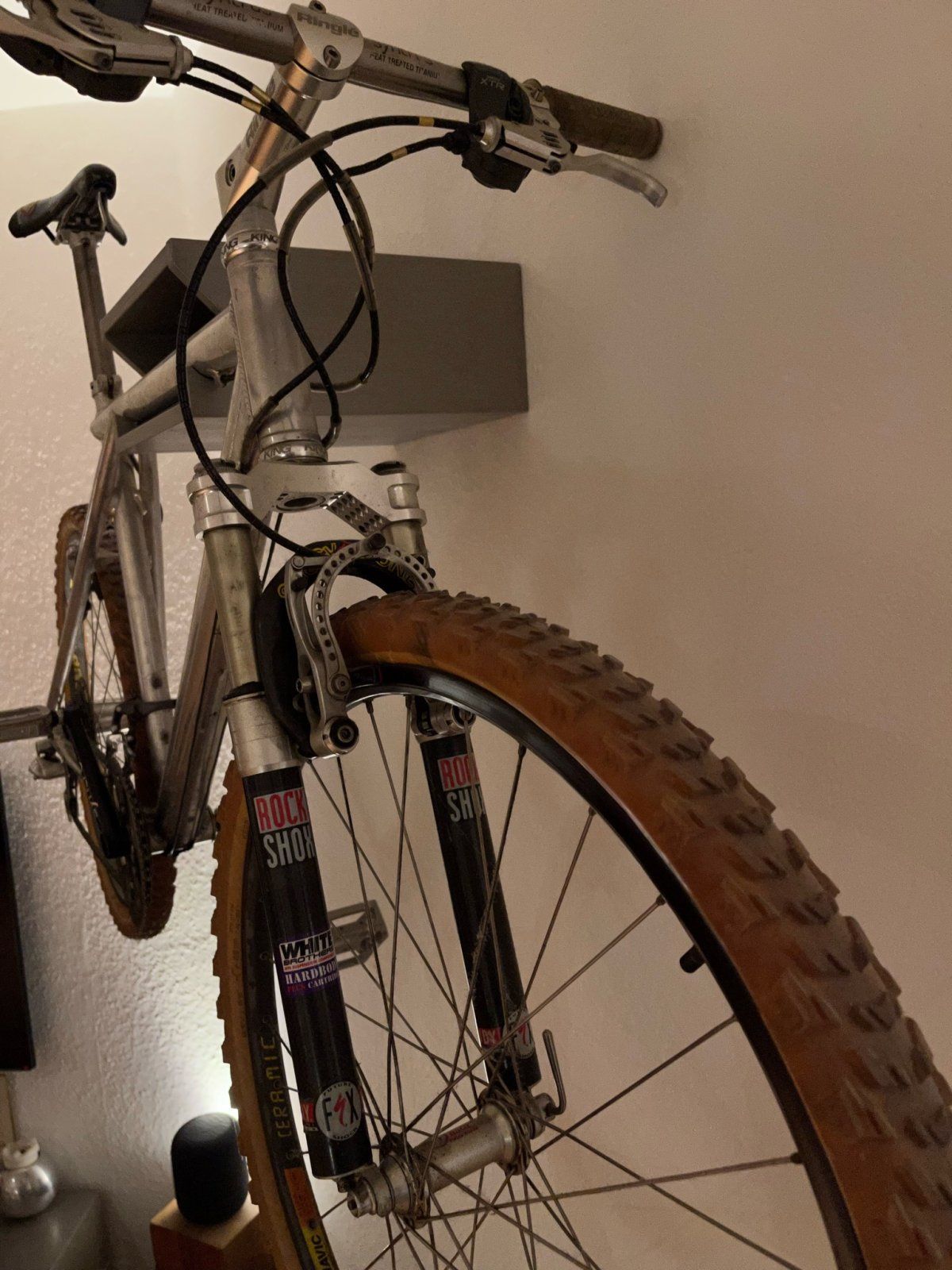

Die Judy mit dem einen sehr korrodierten Standrohr macht mir auch ein wenig Kopfzerbrechen.
Das Casting dieses Beins ist im Innern so stark korrodiert, dass ich mir beim rausziehen des unteren Gleitlagers meinen DIY Abzieher verbogen habe. Das obere Lager ging sauber raus:
Das untere hats völlig verdreht, zusammen mit der Zugscheibe.
Hoffentlich kann ich das Casting ausreiben, damit ich neue Lager eingepresst bekomme. Drückt mir die Daumen...
Vielleicht sollte ich noch dazusagen, dass das "Häufchen" hauptsächlich die zerbröselten ECU's sind. Die Korrosionsrückstände vom Casting sind so ein gelblich weisses Pulver. Man kann es an den Schneiden der Reibahle erkennen.
Nachdem ich mir im retrobike.co.uk-forum habe erklären lassen, wie bei den Judy DH und XC's das Zusammenspiel zwischen "neutral shaft" und der Dämpferkartusche funktioniert, habe ich jetzt die rote Judy wieder zusammengesetzt. Mit der Besonderheit, dass jetzt auf beiden Seiten eine Dämpferkartusche eingebaut ist und sie Stahlfedern (aus einer Hydracoil) statt der ECUs drin hat.

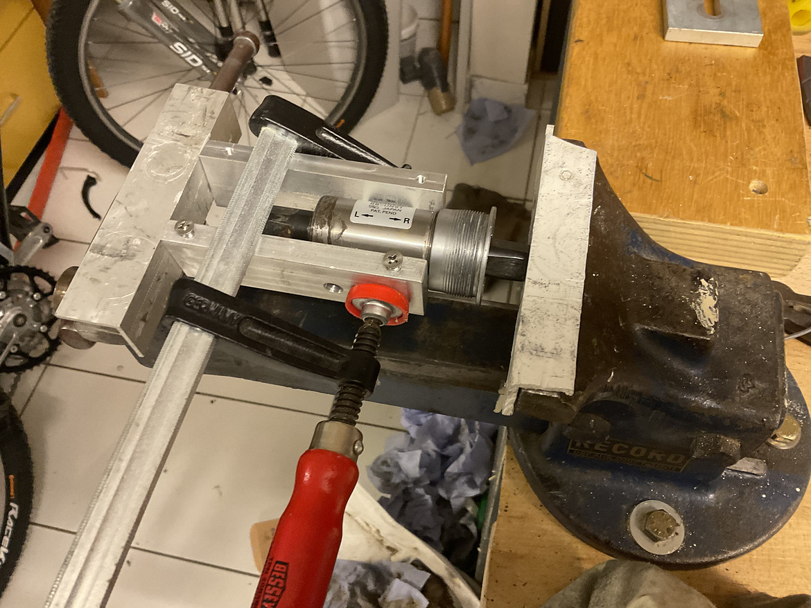

Episode 1 - Shimano Patronenlager warten
Dieses BB-UN51, das da aus dem Rahmen kam, hat kein Spiel, aber fühlt sich ein wenig krümelig an.
Drum ist eine frische Fettpackung angesagt. Vielleicht kann man es ja dann nochmal nehmen. (Ja, ich bin Schwabe im Geiste...)
Was viele nicht wissen - oder vielleicht war ich auch der einzige, dem das lange nicht bewusst war - man kann gekapselte Kugellager (sprich: Industrielager), aber auch diese Patronen-Tretlager mit einer neuen Fettpackung versehen. Dazu muss man "nur" die Dichtung/Kappe abnehmen. Wie gesagt wusste ich lange Zeit nicht, dass das geht.
Die linke Seite ist hier einfacher, weil man sonst nichts weiter machen muss. Auf der Antriebsseite muss man vorher meist die Gewindehülse abziehen. Oder pressen. Was bei mir so aussieht:
Man sieht meinen Schraubstock( mit Schonbacken ), Zwei Alustücke gleicher Länge, mit Schraubzwinge leicht am Tretlager angedrückt. Den Schraubstock zuschraubend bekommt man die Hülse recht gut abgedrückt.
Nun kann man mit einem Cuttermesser die Dichtkappe abhebeln. Dazu sticht man zwischen Gehäuse und Dichtkappe und hebelt.
Bei vielen Kugellagern sieht man nun direkt die Kugeln und man kann das Ganze mit Bremsenreiniger ausspühlen und neu fetten. Im Fall dieses UN-51 kommt aber erst der Kugelkäfig aus Plastik zum Vorschein.
Die braune Brühe ist Rost und altes Fett. Der Grund für das krümelige Gefühl und warum man das Ganze hier aufmachen muss. Es ist so flüssig, weil ich die andere Seite schon mit Bremsenreiniger gespühlt hatte. Und weil hier die Kugellager nach innen offen sind, hat sich das so vermischt.
Jedenfalls muss der Käfig auch rausgehebelt werden.
Nach dem Spühlen sieht das dann so aus:
Die andere Seite sah besser aus, chromleuchtende Kugeln und eine saubere Achse. Die hier abgebildete Seite zeigt aber den interessanteren Fall (den man eigentlich nicht sehen will). Die Kugeln sind matt, die Achse zeigt beginnendes Pitting. Ich würde davon aus gehen, dass dieses Tretlager nicht viel mehr als 5000 weitere Kilometer hält. :rolleyes:
Also neues Fett rein und ignorieren, solange man nicht zu viel radiales Spiel im Lager fühlt.
Die Dichtungskappe kann man einfach wieder zurückdrücken, nachdem man sie wieder sauber gemacht hat. Auch hilft es, die Reibfläche auf der Achse, wo die Dichtlippe berührt, schön sauber zu machen und, falls nötig, mit Schleifflies glattzupolieren. Natürllich vor dem Reinigen der Kugellager ;)
Zum aufpressen der Gewindehülse nehme ich einfach die Tretlager-Nuß.
Als nächstes werde ich dann feststellen, dass die Kurbel nicht zu diesem Tretlager passt und das alles umsonst war.:awesome:
Wow, danke für diesen Tipp und die bebilderte Anleitung! Ich habe auch gerade eines, das ich sonst entsorgt hätte...
Auf- und Abziehen der Gewindehülsen funktioniert alternativ auch ganz hervorragend* mit einem Außenabzieher für 10€ (am besten 3-beinig), wenn man nicht so einen großen Schraubstock haben sollte.
EDIT: * wohl nicht immer...
Mit so einem Abzieher hab ich mal den Kragen von dieser Hülse abgerissen.
War in dem Fall egal, weil das Gewinde eh hin war. Deswegen wollte ich sie abziehen.
Das ist aber der Grund, warum ich es diesmal mit "Schieben" gemacht habe.
(Kann mir mal einer erklären, warum ich diese Hülse noch da habe? Ich mein' ernsthaft. Das Ding ist zu nichts mehr zu gebrauchen! Schmeiss das endlich weg!!)
Ja, die Schraubstockmethode ist sicherlich etwas professioneller. Ich hatte mir mal so einen Billig-Abzieher gekauft, weil mein Schraubstock die Spannweite nicht hat. Bisher (~10 Mal) hat es ganz gut geklappt. Aber ich werde vorsichtig sein!
Edit: Ja, die Hülse hat jetzt ihre Schuldigkeit getan.. sie darf weg! :D
... und der Tipp ist gerade für die immer rarer werdenden 73mm-Innenlager echt gut.:daumen:
Da hast du dir so viel Mühe gegeben, die Schale ohne das Lager zu stressen abzuziehen und dann ballerst du die Schale wieder drauf indem du volle Last auf die Welle gibst 😱
Du hast im Prinzip recht. Nach Schulbuch müsste man auf dem Gehäuse abstützen, nicht auf der Achse.
Aber in der Praxis werden viele Kugellager so gepresst, weil es konstruktiv nicht anders geht. Die haben auch gern eine viel viel engere Passung und sind Stahl in Stahl. Diese (Alu!) Schale braucht kaum Kraft zum Aufdrücken. Das ist für die Kugeln gar kein Problem, meine ich.
Nebenbei: Beim Abziehen habe ich auch über die Achse gedrückt. Ginge auch nicht anders?
