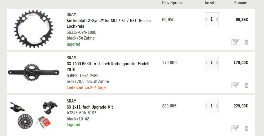

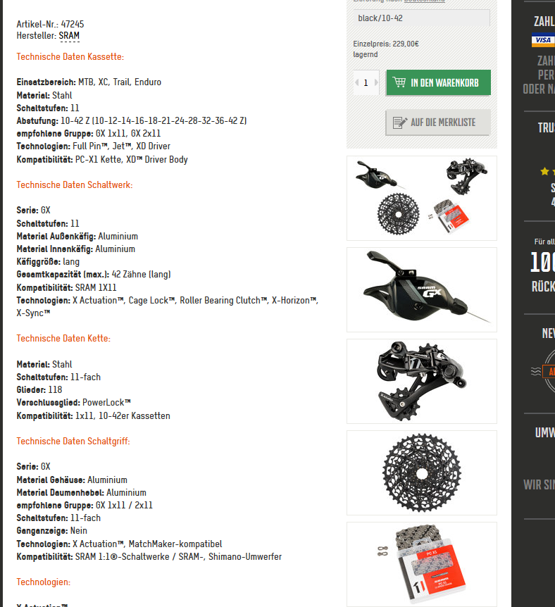

Ist meine Zusammenstellung so richtig?:
Gruß
Viktor
Du brauchst für das 10er-Ritzel einen XD-Freilauf.
Ich weise nur darauf hin, weil ich den auf deiner Einkaufsliste nicht entdecke und nicht sicher bin, ob du das auf dem Schirm hast.
Danke für den Hinweis,
und da ich Fun Works Laufräder habe, muss ich einen Freilauf von Actionsports holen.
Und zwar diesen:
Fun Works N-Light Evo/4Way Pro Freilauf XD für SRAM XX1
