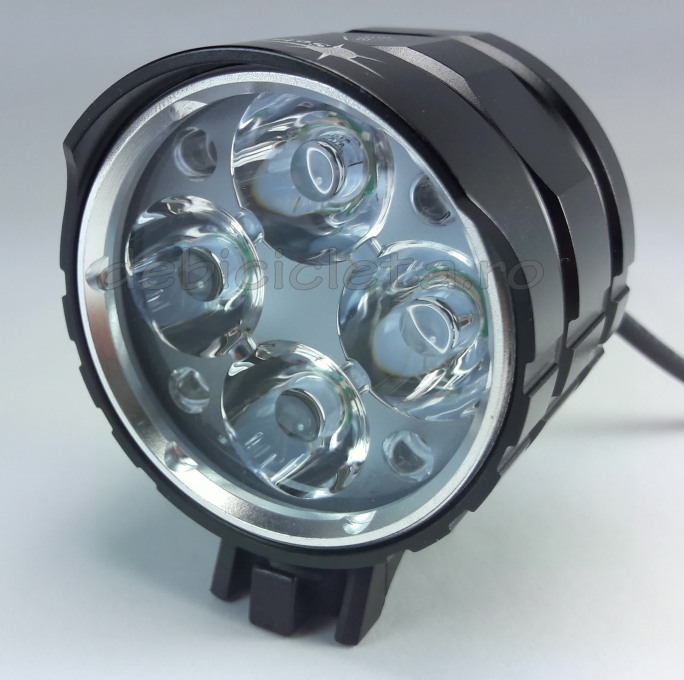

Genau das glaube ich nicht. Eine größere LED läßt sich mit einem größeren Reflektor genausogut bündeln, .....
stimmt nicht sooooo ganz.
für ne XM-L gibts 20mm TiR linsen die nen bsp: 20° spot machen.
für XHP70 gibts 20mm TIR linsen die bsp: 20° spot machen.
wenn ich andere winkel haben will kauf ih halt andere, oder frostet, eliptische ausleuchtung,usw.....
es ändert sich nix an aufwand und größer sein muss da auch nix.:D
mit nem reflektor gehts genauso.
nimmst bsp: nen 20mm boom reflektor hast nen 20° spot.
da kannste auch irgendwie alles rein packen.
wurde hier zum beispiel auch gemacht, da ist paar beiträge weiterunten dann zu sehen das hat ne lupine betty ausleuchtung.
oder hier.
der mehr aufwand füe ne 0815 spot/spill sache ist nicht da, weil der markt voll mit passenden fertigteilen ist für jede LED.
erst wenn ich ausleuchtungstechnisch wirklich was spezielles machen will abseits 0815 ist erst bishen aufwand da.

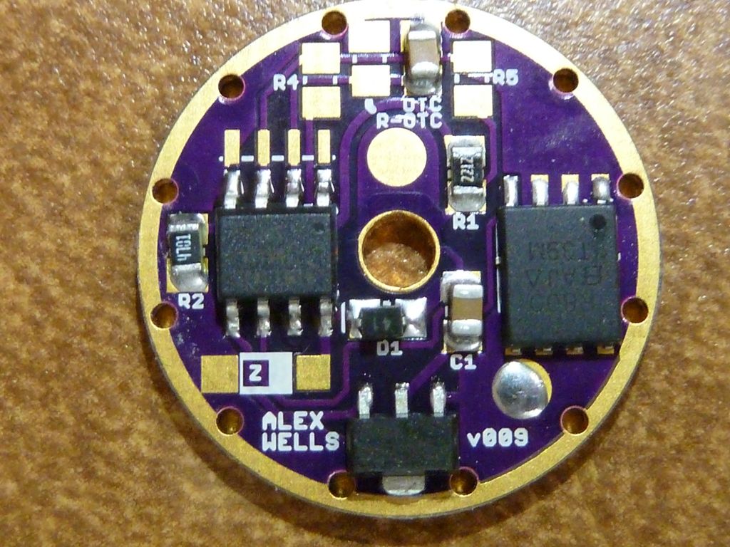

is seit jahren keine sache sowas zu machen:
ich würde dafür ne 3xXHP50er nehmen auf ner 32mm platine.
LED+TIR+treiber"bild unten" in ein 40mm rundes alugehäuse=alles was du aufgeführt hast."ohne stvo"

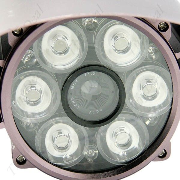

wenn du streuung willst würd ich dann doch diese linse nehmen.
ich verwende am rad zum beispiel 2xstreuende lampen anstatt fukusierte.
rechts statt links.
das einzig was man sich aussuchen muss ist im grunde das gehäuse.

hier mal ne 10 jahre alte IR kamera, fällt dir da was auf?
da gabs noch keine lupine LED lampen......:D
oder hier zu hier?
oder hier zu hier?
das problem bei den dingern, fertiglinsen haben fix größen darum muss man die lampengehäuse an die fertiglinsen anpassen.
hier und hier, wurden zum beispiel 18x optiken genommen darum gibts da halt zusätzlich noch nen ring an optiken über die 6.
glaub 30° linsen haben sie da ausgesucht.
da gibts keine entwicklung,so linsen kauft man immer fertig.

Sorry, jetzt wird echt lächerlich! Du willst doch nicht behaupten, dass die verglichenen Optiken aus dem selben Spritzgußwerkzeug kommen? Die Diskussion ist sinnlos!
es gibt duzende fabriken und firmen weltweit die solche plastiklinsen seit ewigkeiten fertigen.
es ist ne einfache massenware da sie für den LED markt wichtig ist.
bei welcher der unzähligen fabriken lupine jetzt linsen kauft ist mir doch wurst, genauso wie bei anderen herstellern, jetzt verstanden.:daumen:
16°,20°,26°,.....spot linsen sind halt gängige massenware, ist bei reflektoren auch so.
