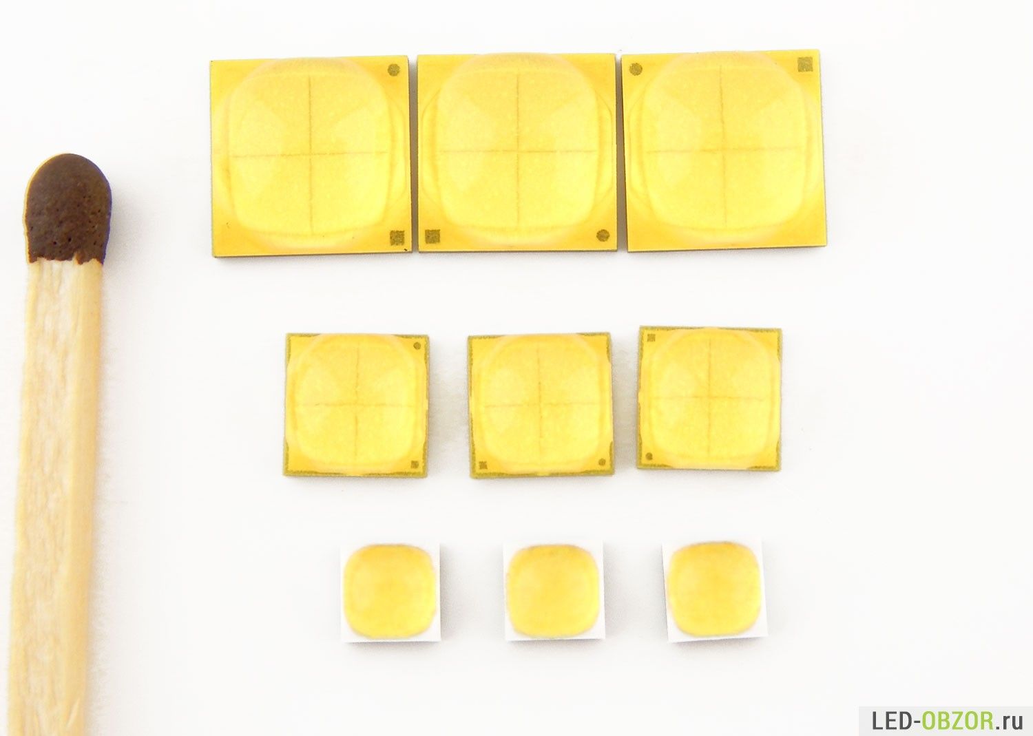

Weil's langsam (bestimmt nicht nur mich) nervt, habe ich mal einen Blick in die Datenblätter bei Cree geworfen:
Ich komme da auf einen relevanten Wirkungsgradvorteil der XHP70 (N4) von 23% im Vergleich zur XM-L (U2) bei Nennbestromung (12W zu 6W).
Der Rth Vorteil ist auch nur gering, da die XHP ja doppelt bestromt wird und sich die thermischen Verluste der XM-Ls durch die Anzahl verteilen. Das resultiert dann in einem Temperaturdelta am Die von max. 4.2k im Vorteil zur XHP. Das macht den Wirkungsgrad nicht fett, zudem durch die Verteilung auf mehrere LEDs die Hotspotbildung geringer ist und die punktuelle Temperatur des Kühlkörpers an der LED ebenso.
Zieht man den Preis mit in Betracht, spricht aus technischer Sicht nichts gegen den Einsatz der XM-L auch heute noch, es sei denn, man will eine Single LED Lampe oder max. möglichen Output bei minimalem Bauraum...
Einzig die Bestromung (resultierend aus dem unsinnigen Kühlkonzept) bei den hier erwähnten Lampen ist halt unsinnig...

und da brauchst nicht mal die XHP70 nehmen selbst die XHP50 5x5mm=XM-L 5x5mm ist schon extrem.
XM-L2=3Ampere strom"3,3Volt"=10watt stromverbrauch=1000 lumen
XHP50=1Ampere strom"5,5Volt"=5,5 watt stromverbrauch=1000 lumen
der akku wird mir mit XML LEDs doppelt so schnell leer gesaugt und lampen deutlich mehr aufgeheizt was völlig unnötig ist.
mehr abwärme"hitze" reduziert wiederrum den wirkungsgrad.
XM-L LEDs sind richtig übel wenn man alles mit berücksichtigt
es spricht schon seit 4-5 jahren gar nichts mehr für XM-L LEDs ausser das sie billig sind im einkauf.
selbst XP-L LEDs die der nachfolger der XM-L waren vor 4-5 jahren waren schon die bessere wahl.
ne XM-L kostet 1€ ne XHP 3€, an den gewaltigen mehrkosten stirbt keiner.
und sicher ist ne XM-L brauchbar wenn man sie nur leicht bestromt, nur dann bringt die LED halt nur 100-200 lumen.......das will sich auch keiner antun.

Für die XM-L2 komme ich übrigens für 1000 lm auf 9,25W, für die XHP50.2 auf knapp 7W, jeweils hellster Bin im Datenblatt bei 85°C (was wohl realistischer ist als 25°C). Der Unterschied ist klar da, aber nicht so gewaltig, und weitgehend auf den Droop, also die kleiner werdende Effizienz bei höheren Stromdichten, zurückzuführen. Laut Effizienzkurve im Datenblatt gewinnt die XM-L2 nämlich nur noch 75% bei Verdoppelung des Stroms von 1,4A auf 2,8A (was für die 1000lm gebraucht wird). Mache ich jetzt den faireren Vergleich und nehme in etwa die gleiche Chipfläche, muss ich pro XM-L2 nur noch 500lumen erzeugen, wofür ich sogar nur knapp 1200mA benötige und unter 3V bleibe. Zusammen saugen die beiden XM-L2s dann knapp über 7W - das kann z.B. an Unterschieden im Phosphor liegen.
Du siehst nun, dass es keinen grossen Unterschied mehr macht, und das ist genau das, was ich woanders hier schon gesagt habe: Keine grossen Weiterentwicklungen mehr in den letzten Jahren, nur kleine Fortschritte, und natürlich alter Wein in neuen Schläuchen (Technologie neu verpackt in grösseren Chips in diesem Fall).

Luminous flux of CREE XHP50.2 6V K2 bin @1100 mA is 1016 lm
This calculation is performed for a temperature of 85°C
power consumption is 6.11 Wt, efficiency 166.3 lm/Wt

will ich möglichst große lichtmengen, dann sind die verwendeten LED typen wichtig.
oder wie in meinem fall, will ich deutlich längere leuchtzeiten, dann eben auch.
will ich dagegen ne lampe die mir ausreichen licht im wald macht was 500-2000 lumen für über 90% aller anwender der fall ist, dann ist der LED typ egal!!!!!
mehr als ~2000 lumen brauch ich im wald selber auch nicht wirklich und verwende ich auch nicht.
ich erwarte zu viel deswegen ist es mir zum beispiel wichtig.
anderen ist es wurst, lämpchen macht paar stunden gut licht und thema erledigt.
Für Lampen im unteren bis mittleren Preissegment verständlich, im Premiumsegment aber FÜR MICH nicht akzeptabel.
das kann ich eben auch nicht verstehen.
bei ner 10-30€ lampe ist es halt so.
aber bei produkten die über 100€ kosten von vermeindlichen marken, die angeblich entwickung betreiben.....
man muss neue LEDs ja nicht für absurde helligkeiten nutzen die eh keiner braucht, aber über doppelte laufzeiten würde sich jeder freuen.
