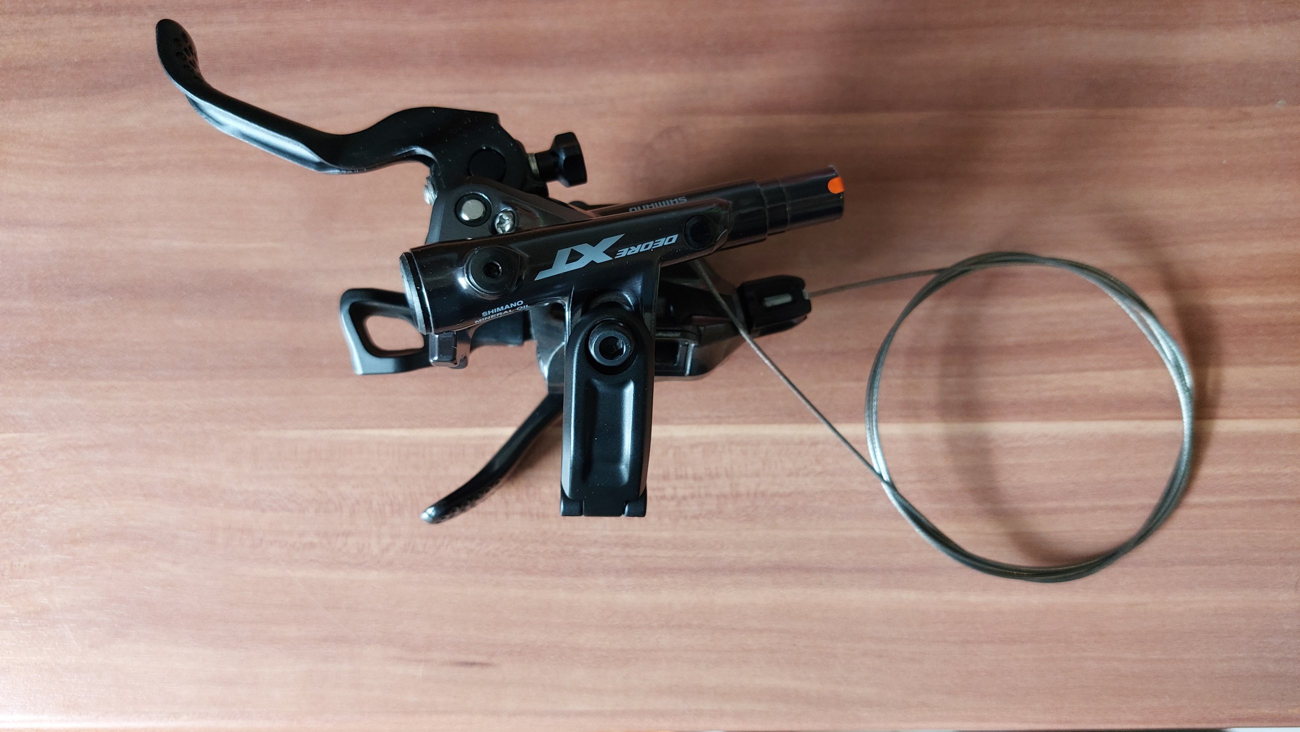

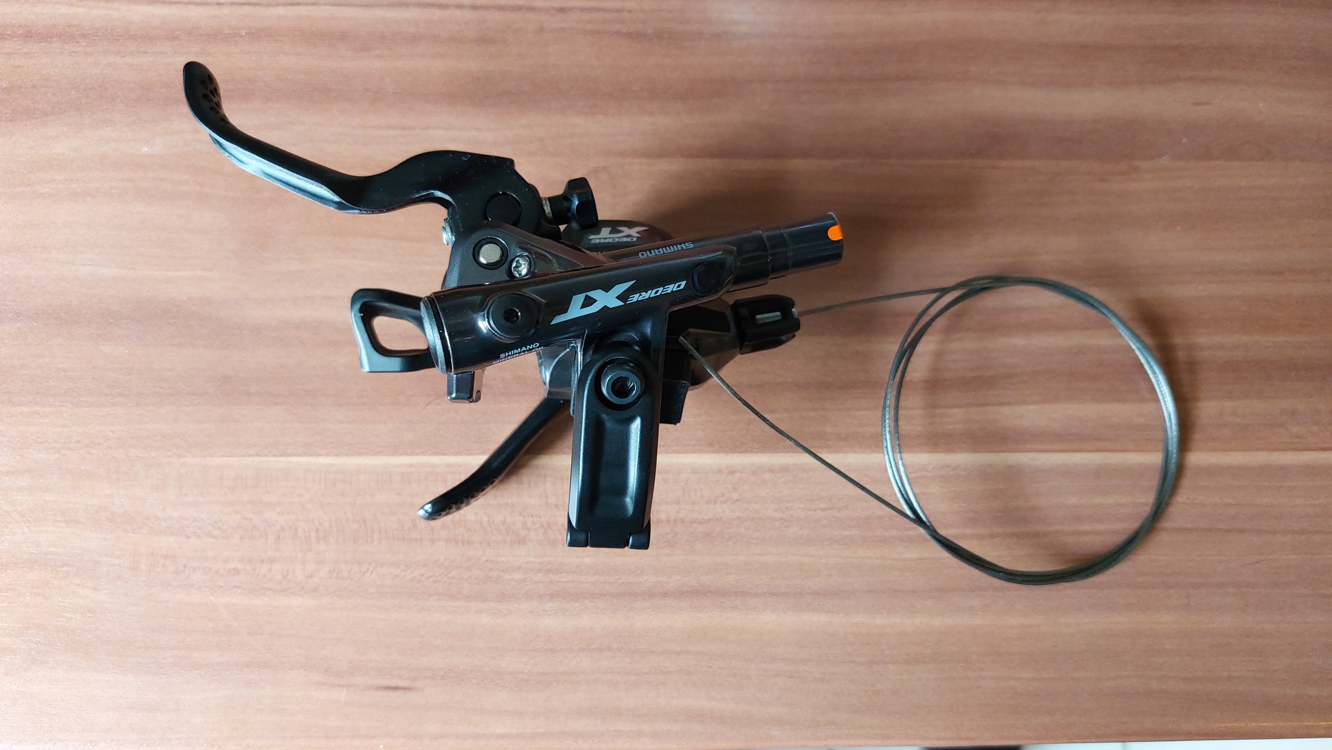

Da ich gerade einen M8100 Bremshebel und einen M8000 Schalthebel vor mir liegen habe. Hier der direkte Vergleich.
M8000 I-SPEC II Schalthebel direkt am M8100 I-SPEC-EV Bremshebel:
M8000 I-SPEC II Schalthebel mit 3D-Druck Adapter am M8100 I-SPEC-EV Bremshebel:
Die Position des Nutensteins im Bremshebel ist identisch. Da kann man schon deutliche Unterschiede an der Positionierung des Achalthebels zum Bremshebel erkennen. Beim direkten Anschrauben sind die Bedienhebel des Schalthebels weiter Richtung Fahrer, was mir die Bedienung ohne Lösen des Griffs unmöglich machte. Ich möchte nur kurz darauf aufmerksam machen, dass aufgrund des Adapters der Schalthebel minimal Richtung links verschoben ist, was aber für die Problematik unerheblich ist. Kombiniert man jetzt I-SPEC II Bremshebel mit I-SPEC-EV Schalthebel, wirkt der "Offset" in die andere Richtung. Der Schalthebel sitzt weiter vorn, was bei kleinen Händen und Fingern problematisch sein kann. Wenn I-SPEC-EV und I-SPEC II zu 100% kompatibel wäre, hätte es Shimano vielleicht kommuniziert
aber Wolftooth hätte sicherlich keinen Adapter entwickelt und produziert.
