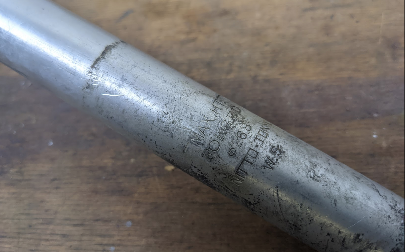

2. eine der wohl ersten Ritchey Force Directional Forged Stützen (schlechtes Bild, aber die hat noch nicht mal das Ritchey Logo oben am Kopf gehabt). Mehr Fotos mache ich später mit bezug zum Katalog...

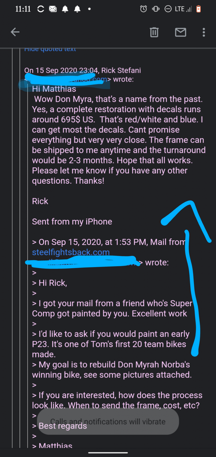

Franky, Andre & Co - klar, unter normalen Umständen muss man Lack erhalten und natürlich habe ich mich auf diese Diskussion schon gefreut....
In diesem Fall hat Jeff Lindsey es getötet, weil der Depp das Konkurrenten Rad nicht nur umlackiert, sondern auch noch eine Federgabel in den 0,0 dafür ausgelegten Rahmen gebaut und obendrauf dann noch die Kabelzüge umgeschweisst hat. Tzzz, sagt mein Ritchey Herz dazu
Brian, der Besitzer, Freund von Tom und Redakteur aller Ritchey Veröffentlichungen aus den frühen 90igern + Chef des Magazins Mountain & City Cycles würde gleiches machen
Vielleicht ist das aus dem englischen Text nicht so ganz hervorgegangen
Es geht hier um einen Prototypen des Project Team Fillet brazed, Rahmen Nr 6 denn Tom gebaut hat.
Brian's ursprünglicher Plan war es zurück zu bauen und Joe Breeze es für das Museum in Marin zu spenden. Ihm fehlt aber die Zeit,hat recherchiert und mich kontaktiert. Ich hab da Bock drauf.
Wenn es man die Mountain Goat Version als original nennt, dann könnte ich es eigentlich auch zu Rick Stefanie von D&D schicken, alles schon geklärt. Kostet incl der Kabelzüge ca. $1000 + 2x Versand + nochmal Zoll...,yihaa.
Dafür ist es dann aber ein wirkliches original?
Ganz ehrlich, wir haben so gute Lacker hier (er weiß schon Bescheid) und Rahmenbauer ebenfalls (weiß auch schon Bescheid) mir fehlen die Argumente das a) grundsätzlich so zu lassen und b) wenn ich es mache, das Ding wieder um die halbe Welt zu schicken mit das ich eine andere Farbbasis und anderen Lacker + Schweißer hab.
Es geht um das Projekt, die Geschichte bleibt bzw geht weiter, das dokumentiere ich hier und am Ende dort: www.steelfightsback.com - dann wird's International auch gefunden und verstanden.
Alles was ich dazu habe an Teilen & Rädern werden natürlich aufgearbeitet und dann verwand.
Oder wie würdet ihr das machen unter diesen Gesichtspunkten, im Ziegendress mit Federgabel und das wäre "ich und Erscheinungsbild" des Prototyps und Magzinrad damit nicht wieder herstellen? @SYN-CROSSIS @Dean76 ?

nächster Schritt: Enlacken.
