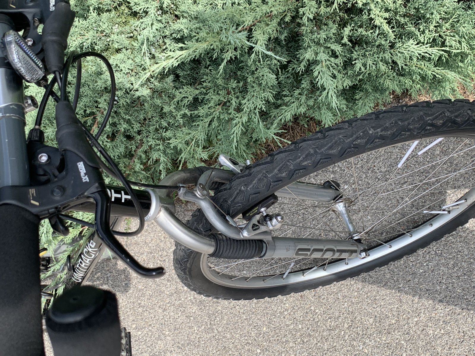

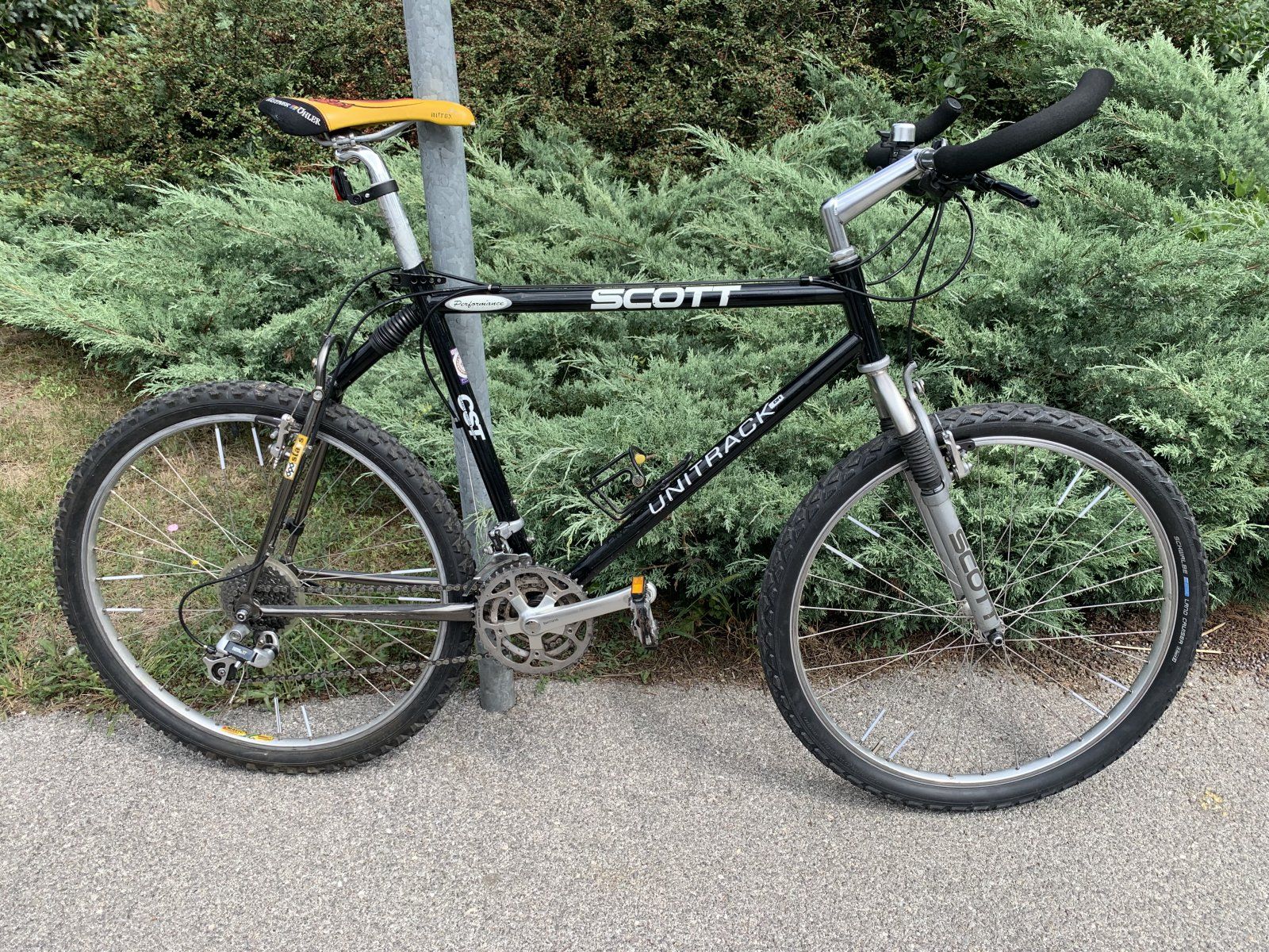

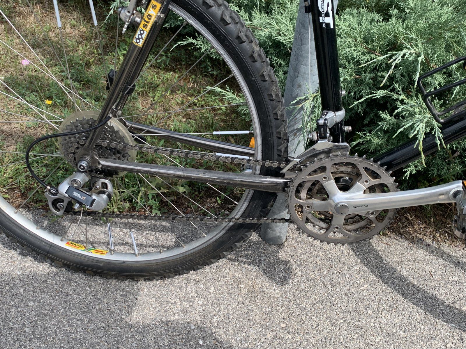

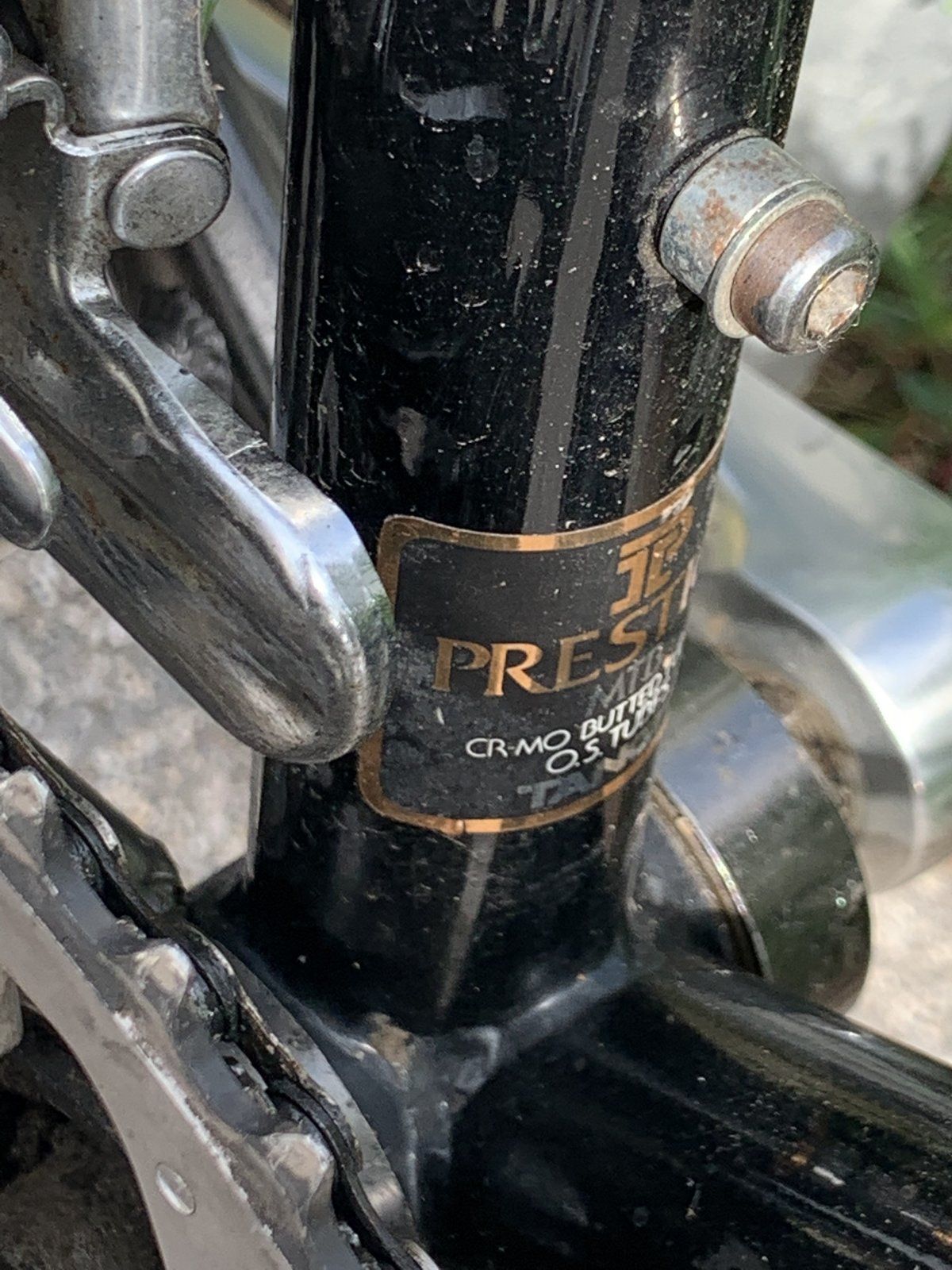

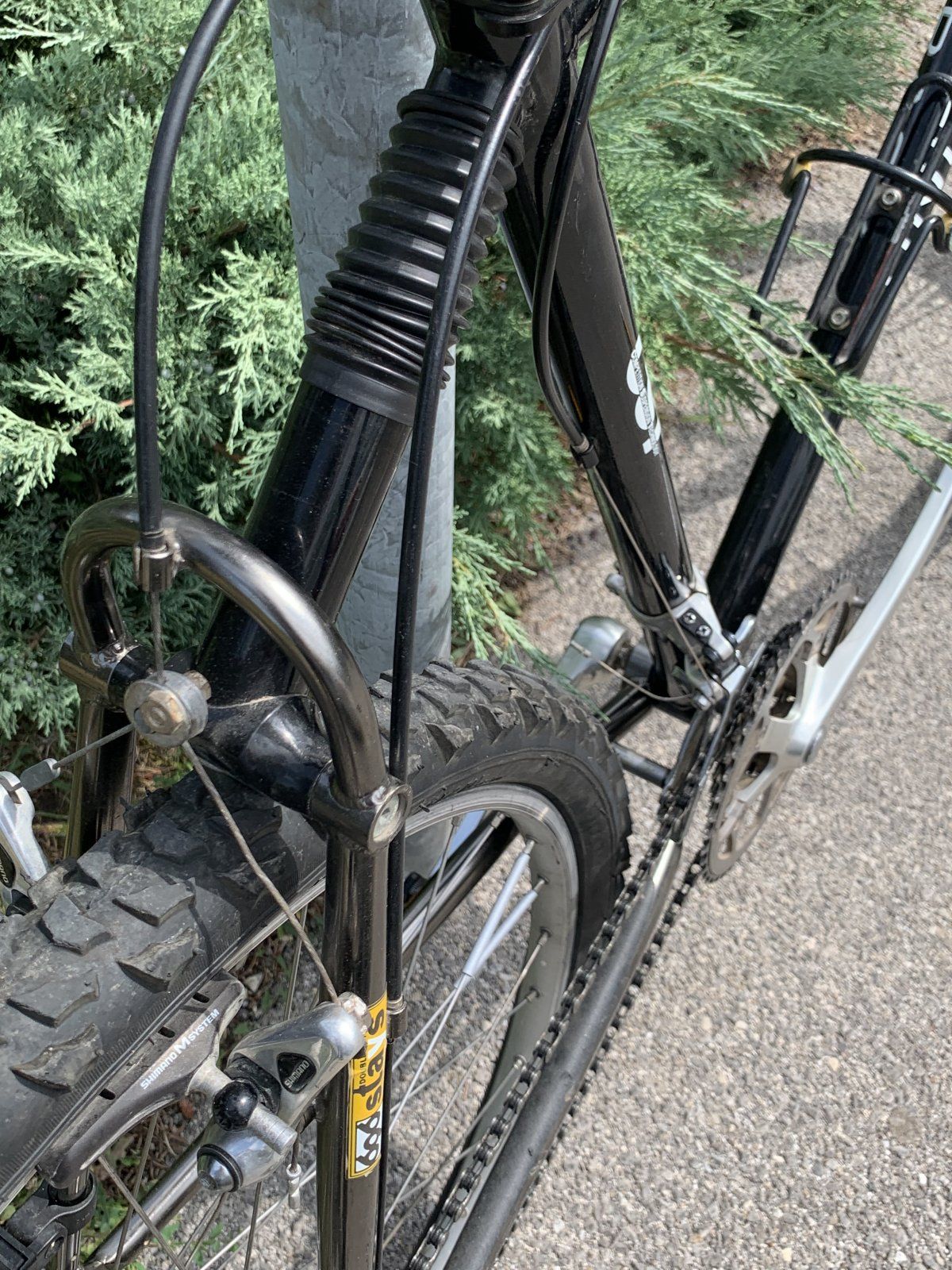

Hallo, zeige mal meinen gestrigen Kauf. Ist in gutem Zustand. Der Sattel wird noch getauscht…
