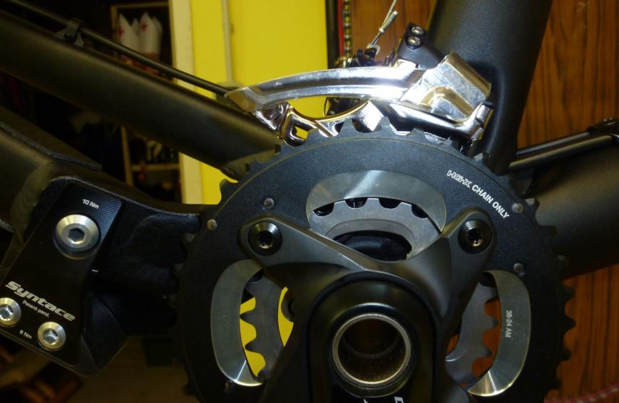

So, heute früh in den Keller gestiefelt um nachzuschauen. Und siehe da,
auch bei mir bleibt der Umwerferkäfig an der Ecke hängen :( aber warum störte es nicht :confused:
Plötzlich viel es wie Schuppen von den Augen.
Da ich eine 3fach Kurbel für 2 fach nehme(Kettenlinie) und auch mit dem 2fach SLX Umwerfer beim runter schalten Probleme hatte (Anschlag) , habe ich zwischen Lagerschale und Umwerfer E-Typplatte eine 1mm Unterlegscheibe.
Deswegen hatte ich keine Probleme :) aber mit solchen Halbheiten gebe ich mich ja nicht zufrieden, deswegen mit der Blechschere schnipp und weg war die Ecke. Schnell entgraten und Lack drauf.
Umwerfer wieder dran
und fertig montiert sieht es so aus
Fertig
Pitt:winken:

So Leute, Lieferung angekommen:
XTR 10-fach Umwerfer FD-M985-E2
E-Type Tretlagerblech
Schrauben für Tretlagerblech
Sieht super aus, sitzt vielleicht zu knapp kann ich aber noch höher stellen.
attachment.php
Wenn ich mich nicht ganz stark täusche, lässt sich auf den (echt guten) Bildern haargenau erkennen, wie der Umwerferkäfig an der Halteplatte anstößt/auf der Platte aufliegt und nicht gerade sitzt, sondern nach schräg oben wegknickt. Die Kante vom Umwerfer sollte parallel auf der Halteplatte sitzen und nicht, wie im Bild, nach links oben abbiegen.
Genau das ist der Grund, hier die Ecke abzukanten. Auf dem kleinen Blatt wird Dir sonst schon früh die Kette am Umwerfersteg schleifen, mal abzusehen von der leicht eingeschränkten Schaltperformance.
Gruß, F.B.
Ok ich werde es mir noch einmal genau ansehen und ein paar Macroaufnahmen machen, die Schräge hab ich auch gesehen, ist aber erst entstanden wie ich den Werfer 1mm nach oben geschoben habe . . . Aber da das Bike noch keine Laufräder hat und noch nicht fertig zusammengebaut ist, kann ich da ja noch mit wenig Aufwand rumbasteln ;-)
Kannst Du auch groß-groß schalten? Auf das drittgrößte Ritzel sollte es schon gehen, wenn Du vorne auf dem großen Kettenblatt fährst - ohne, dass es Dir das Schaltwerk abreisst.
Hallo Leute, danke für den Kelltenlängenbeitrag, ich muss ja auch noch die Kettenlänge bestimmen. Soweit bin ich noch nicht, aber geht nicht auch die Shimano Methode: Großes Kettenblatt, kleines Ritzl und die Achsen der Laufrollen von der Schaltung müssen senkrecht stehen.
Aber zurück noch einmal, zum Werfer. Also da muss nichts mehr angepasst werde. Man kann die Höhe aber nicht stufenlos wie beim XTR-E Werfer verstellen sondern nur in 2 Positionen durch drehen des Gewindeplättchens, drum war das schief bei meinen letzten Fotos. Der Durcheinander mit den Werfern ist ja eigentlich nicht shimanolike. Eine Liste welcher Werfer passt zu welcher Kurbel ist ja überfällig.
Die Kurbel FC-M785 38/24 passt mit dem Werfer XTR 10-fach Umwerfer FD-M985-E2 TopSwing E-Type und der Platte Shimano E-Type Tretlagerblech (hab da keine Nummer)
Zum Abschluss die Bilder von der kritischen Zone.
