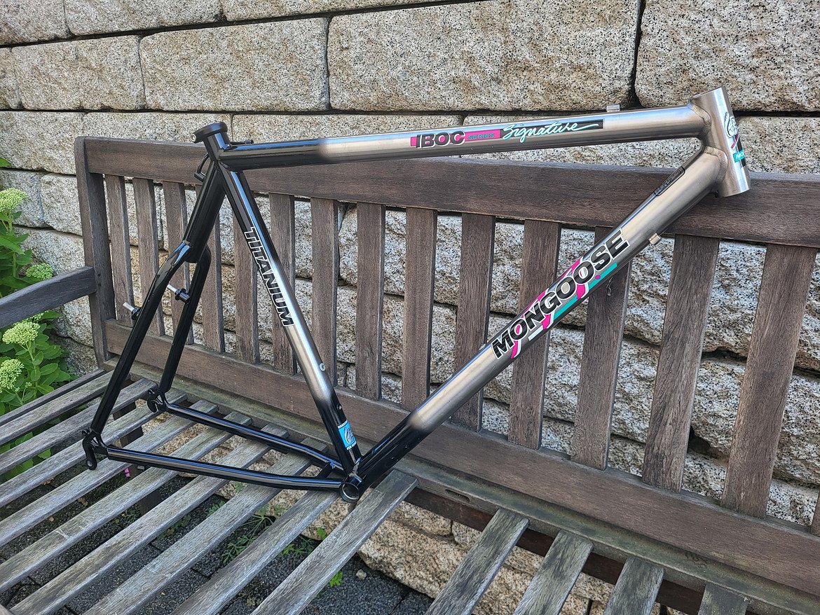

Gem. dem Artikel in der Zeitschrift Mountain & City Biking vom April 1990 handelt es sich bei der Verbindung um eine Presspassung und Klebstoff. Die Oberflächen der Fügestellen der jeweiligen Materialien sind aufgeraut damit das Bindemittel besser haftet.
sehr schön,
wir haben hier übrigens einen guten Faden zu dem Bike, mit ich denke, mittlerweile mehrere Aufbauten und recht vielen Infos dazu drin
...meine auch, dass die noch mit Temperatur gearbeitet haben. Bei meinem ist der Hinterbau durch die JT Hommage ja aktuell noch blank und man merkt an den Übergängen eine leicht spürbare Verdickung des Außen-Durchmessers. Alles schön sauber gelöst - man sieht im Gegensatz zum C-26 oder dem Ti-Carbon Raleigh keine Klebestellen.

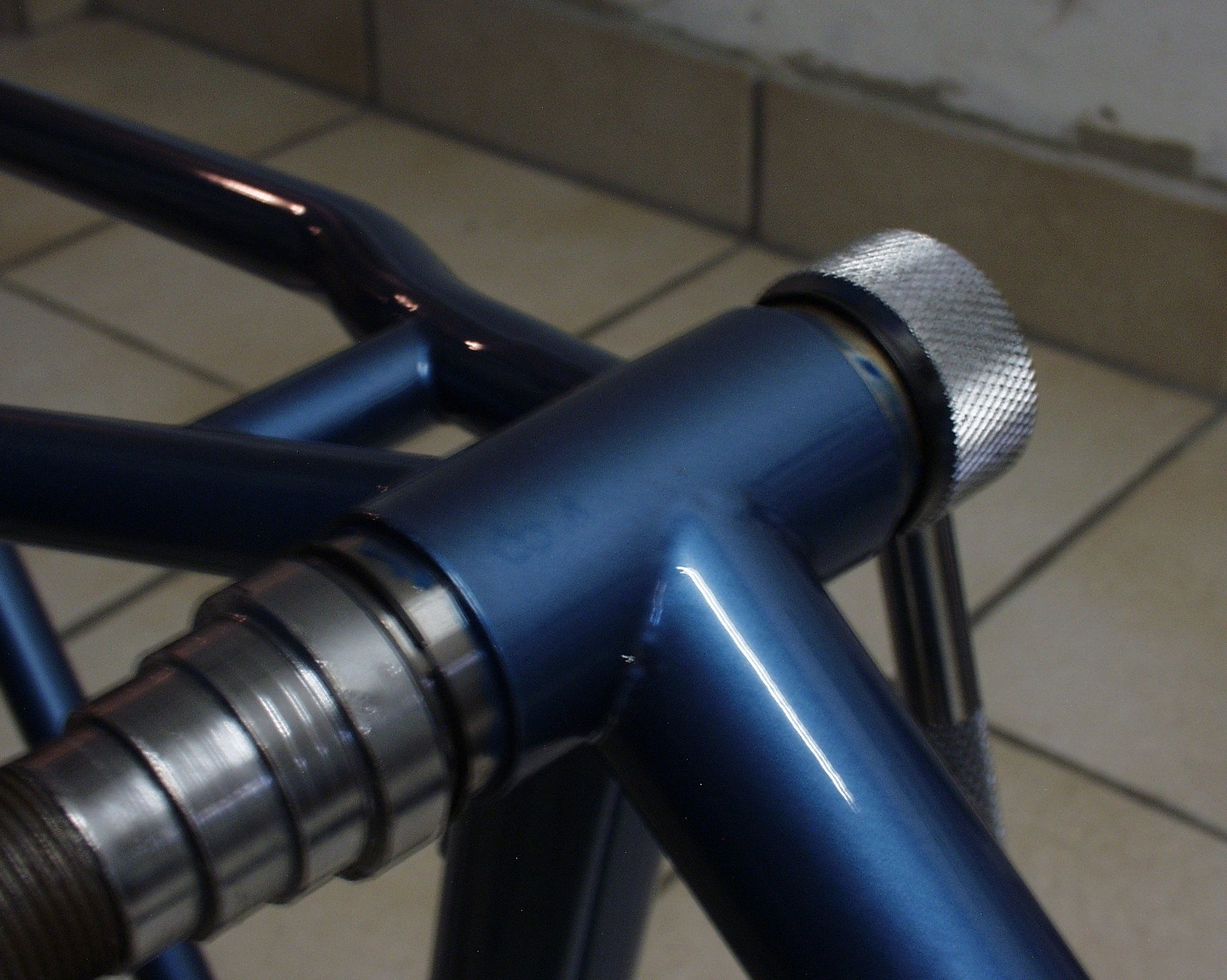

Weiter ging es mit dem Einpressen des Steuersatzes.
Und es kam natürlich so, wie es kommen musste. Erst war das Gewinde des originalen Schaftes zu kurz, also kurzerhand einen neuen bestellt und jetzt ist der Schaft natürlich zu lang...

Als erstes habe ich gestern den Gabelschaft gekürzt - 10 mm Spacer sind genug - und dann erst mal die Innenlager eingepresst. Da sieht man für was ein Steuerlagerwerkzeug doch alles gut ist.

Die Lager-Einpress-Methode hab ich schon mal irgendwo gesehen 😇:
