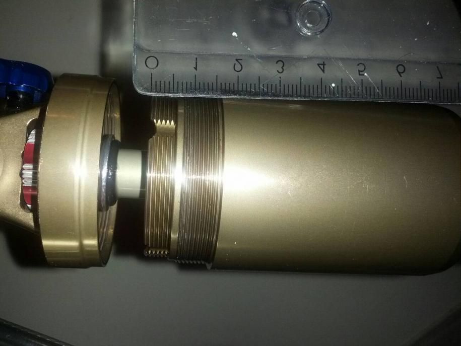

So, habe den Dämpfer aufgemacht:
Öl war nicht wirklich in der Luftkammer - das Schlürfgeräusch kommt aus dem Kolben und klingt wie eine äuerst zu gedrehte Zugstufe.
Schraub einfach die große Kammer soweit auf die kleine, dass das Gewinde von der kleinen Kammer ca. 3mm übersteht.
Habe die große Luftkammer so auf die kleine gedreht, dass das Gewinde der kleinen (inneren) Kammer ca. 3 mm unterhalb der Oberkante des Gewindes der großen Kammer ist. Wenn ich Dich richtig verstanden habe, meintest Du es anders herum - allerdings läßt sich der Dämpfer dann nicht mehr zuschrauben. Wenn ich mich nicht täusche, könnte sich so herum bzw. auch wenn die beiden Gewinde plan sind, die 2. Luftkammer auch nicht automatisch füllen, da beide Gewinde oben vom Dichtring verschlossen werden. (vielleicht sollte ich besser mal ein Bild machen.. :cool: )
Was mir weiterhin Sorge bereitet, ist der harte Anschlag beim vollständigen Ausfedern. Könnte es hier vielleicht sein, dass der Dichtring des Kolbens unschön auf das untere Ende der kleinen Luftkammer aufsetzt? Oder sollte ich mir Gedanken machen wegen einer evtl. defekten Dämpfung? Denke den Kolben aufmachen wäre keine kluge Idee.. :eek:
Ich hab es eben mal gemessen. Sind so knapp 6mm
Am besten soweit wie möglich nach vorn sodass das Gewinde noch greift. Wenn es greift dann die große erst ein Stück reinschrauben, dann die kleine Kammer auch noch ein Stück im Uhrzeigersinn rein.
Musst etwas probieren und häufiger mal den Dämpfer aufpumpen und testen.
