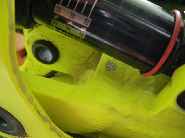

Bei meinem Monarch (Bild) sieht es an der unteren Dämpferaufnahme extrem knapp aus mit der normalen aircan. Ist da bei der neuen Schwinge mehr Platz?
hey @hankpank auch falls es sich erledigt haben sollte, viellecht auch für andere Interessant. An der Dämpferaufnahme hatte ich keinen Stress, die Schwinge ist ja u.a. auf den Monarch ausgelegt. Allerdings gab es bei mir ein Problem mit einer etwas zu dick aufgetragenen Schweißnaht, an welcher der Dämpferkörper (?) gerieben hat.

Hey, danke für das Foto. Der Dämpfer auf em Bild ist kein Debon Air oder?
Hatte schon befürchtet dass es da eng wird. Beim AM ist die Situation etwas kritischer, da es ein geringfügig kleineres Übersetzungsverhältnis hat. Ich bekomme aber die Woche ein SX, also ist das Foto sehr hilfreich (hatte mich etwas mißverständlich ausgedrückt).
Vielleicht kann man ja mit exzentrischer Hardwre noch etwas rausholen?!
Nein, kein Debonair. Wie gesagt es ist die Schweißnaht, die etwas zu dick aufträgt und dann bei maximaler Kompression reibt. An der Dämpferaufnahme ists eng aber aber bei mir nicht zu eng.
Ich habe den Debonair seit letztem Wochenende im AM (auch das blaue 2012ér). Hatte aber nur Zeit für circa eine 1-stündige Testausfahrt. Da konnt ich keine Schleifgeräusche o.ä. feststellen. Funzte alles ;)
