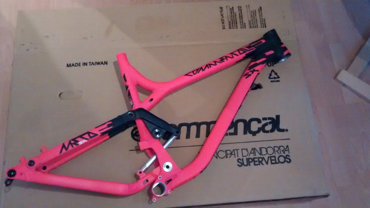

Gestern nen neuen Rahmen bekommen. Schon ein Pummelchen.

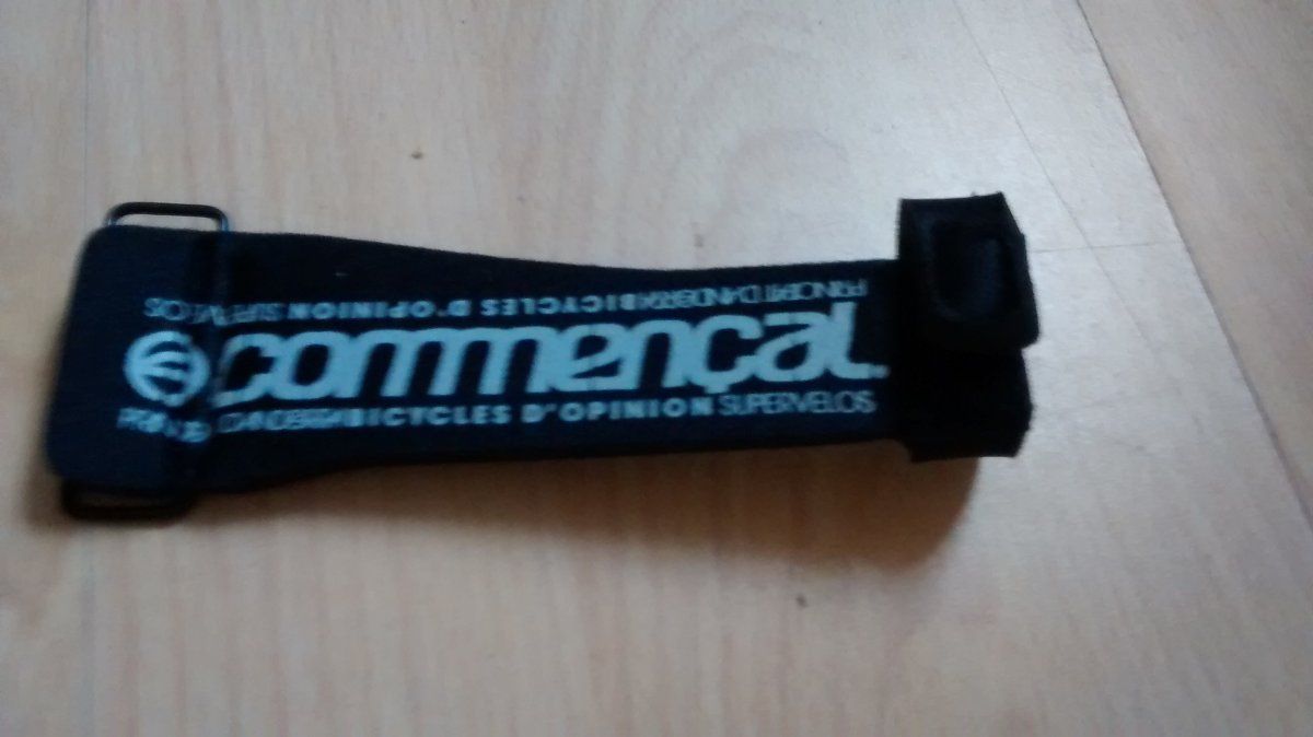

Da war nur so ein Neopren-Schnippus dabei:
Ist das nen Dämpferschutzblech??

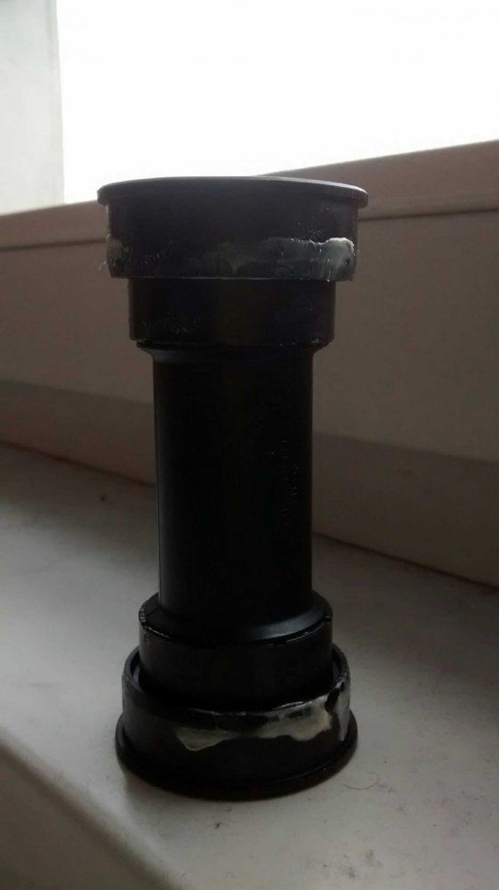

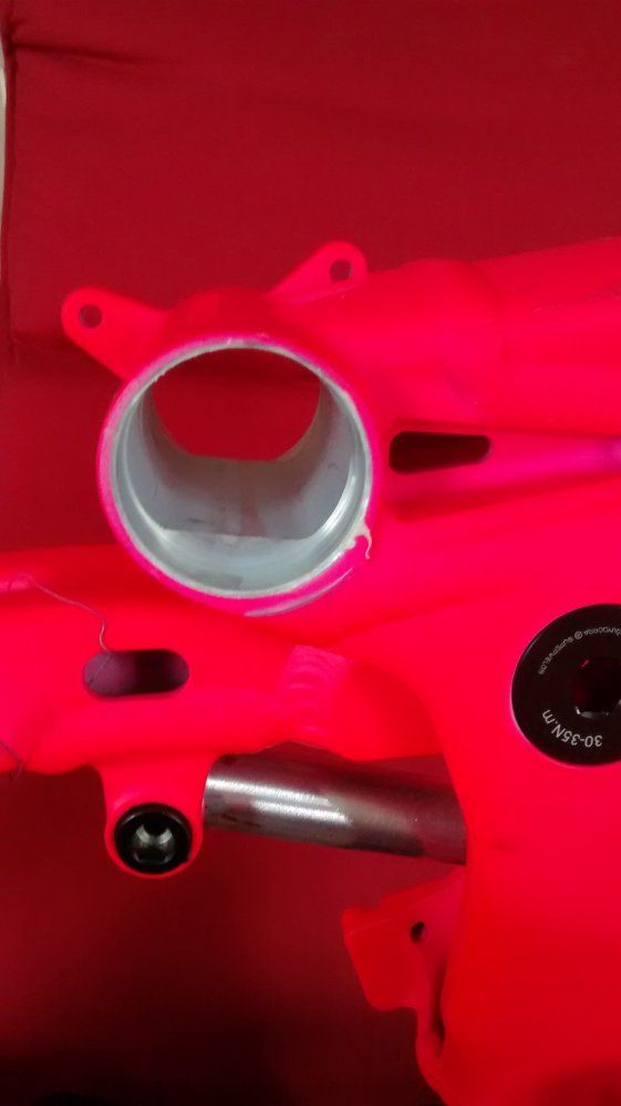

Erstes Problem:
wie soll man da nen Shimanolager rein bekommen?? Da sind nur 15mm Platz.
Das Lager an sich ist 15mm breit, dann kommt die erste Stufe..
Das Lager an sich is genau 15mm. Weiß nicht ob ich die nächste Stufe einfach abschneiden kann oder ob dann die Dichtung mit leidet
Hi feliks, da das Tretlager keinen Zugang hat. Also kein Dreck, Wasser durch eine Sattelrohr oder Unterrohr eindringen kann, könntest du alles zwischen den beiden Lagerschalen wegnehmen. Also Plastikrörchen weg, und den überstehenden Teile des Kunsttoffschale absägen bzw. abfeilen. Bei dem recht günstigen Preis des Shimanolagers bzw. einer teuren Alternative wie z.B. Reset bietet sich hier customizing geradzu an. Viel Erfolg.
