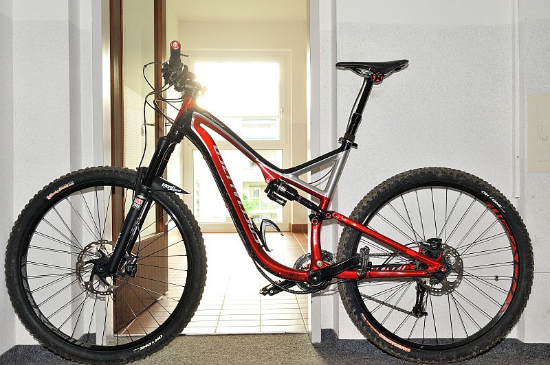

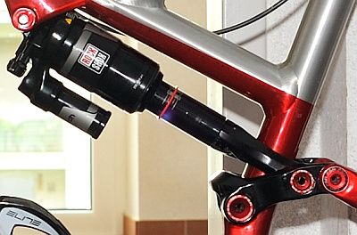

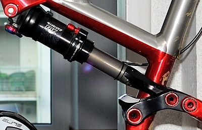

Habe bei meinem 2012er Stumpy nen EVO-Umbau inkl. Dämpferwechsel gemacht. Bin schon gespannt, wie sich der neue Monarch Plus Debon Air fährt. Lenkwinkel ist dank neuer Wippe auch flacher und zwar bei ca. 67,5°.

Coole Sache! Ist nur die dämpferanlenkung vom evo oder der gesamte Hinterbau? Federweg bleibt gleich?
Der einzige Unterschied zwischen EVO und Nicht-EVO ist die längere Gabel, der Dämpfer und die Wippe. Das heißt mit der neuen Wippe habe ich nun den EVO-Hinterbau. Dämpfer hat 2 mm weniger Hub d.h. mit der alten Wippe hätte sich weniger Federweg ergeben (ca. 125 mm). Die EVO-Wippe wirkt dem entgegen, senkt auch das Tretlager wieder ab (kommt durch die längere Gabel höher) und erhöht den Federweg auf ca. 135 mm.
Hab das ganze gemacht nachdem ich diesen Artikel gelesen hab. Dämpfer und Wippe hab ich auch beim im Artikel verlinkten Shop bezogen. Der Dämpfer mit Specialized Yoke-Aufnahme wird übrigens mittlerweile auch bei einigen Online-Shops gelistet z.B. hier, allerdings ist er nirgends lieferbar bzw. wird er wohl erst im Herbst verfügbar sein. Auch die EVO-Wippe ist bei Specialized derzeit vergriffen... die Leute von WatzUp in Oberhausen waren sehr kompetent und flink, haben mir Wippe und Dämpfer innerhalb von 3 Tagen nach Österreich geschickt.

ist das ein XL rahmen, wenn ich mich recht erinner'
schaut gut aus mit der pike :)
Ja, ist ein XL! Pike ist schon seit fast einem Jahr drin und bin hochzufrieden damit. Mittlerweile ist an dem Bike nur mehr der Sattel, die Kurbel und das vordere LR original, sogar der Rahmen wurde wegen Garantiefall mal getauscht. :-D
