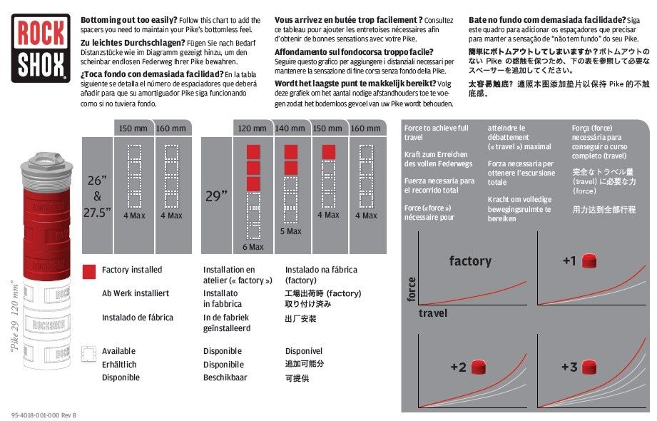

weshalb reinmachen?
Die Kraftkurve erhöht sich ja umso mehr Spacer drinnen sind.
Sorry - hatte deinen Satz etwas anders verstanden. Wenn dein SAG bei 55 PSI ok ist, dann nimm einen raus.
