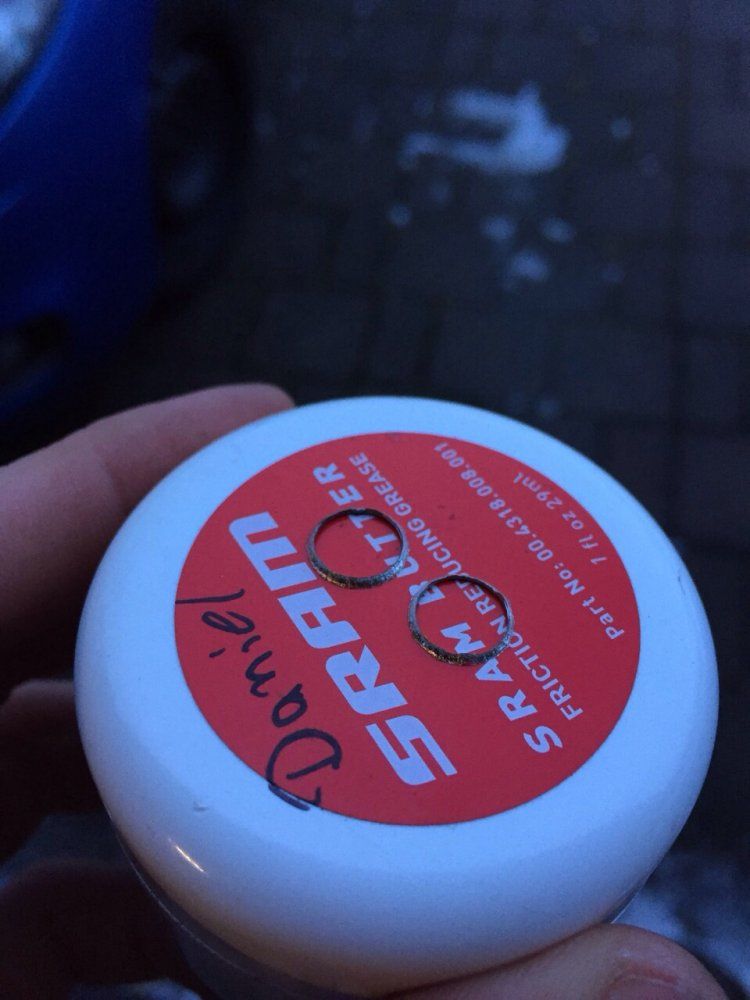

müssen tust du garnix. selbst die alten, kaum geschmierten RS gabeln liefen ja. nicht perfekt vom ansprechen, aber technisch unbedenklich. die drei pike die ich bisher offen hatte waren alle sehr gut geschmiert. da gab es eigentlich keinen grund, nochmal hand anzulegen
Die beiden "unterlegscheiben" hat ein Kumpel aus seiner OEM Pike geholt....

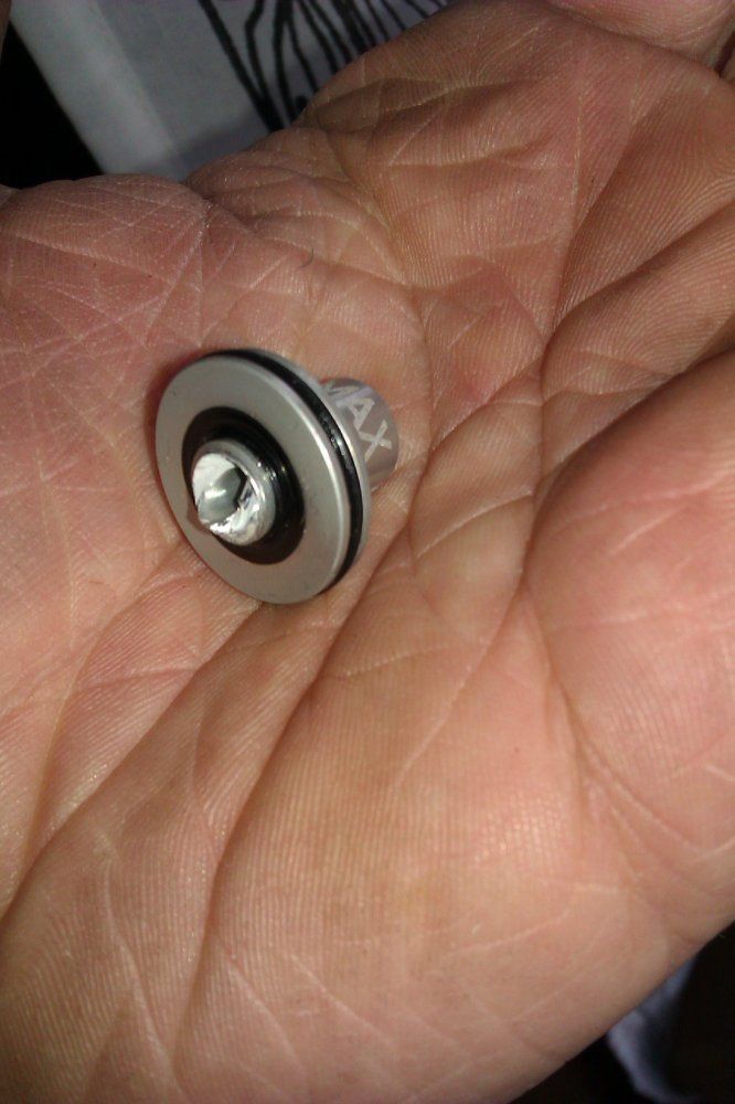

in wie weit sollte man eine pike ohne luft zusammendrücken können? Bzw mit welchem aufwand? Will grad den kleinen service machen und wollte die pike mal ohneluft zusammendrücken, allgemein brauch ich da schon bissle kraft dahinter und die letzten 1-2 cm gehen sehr schwer....ps:habe einen token eingebaut
ja toll, super, direkt mal die pike gefetzt....man....bin nach dem youtubevideo gegangen, die machen dort alles superflockig....entlüftete pike schieben die mit einem finger zusammen, unten aufschrauben ganz locker...super vonwegen...
pike lässt sich entlüftet bei mir nur mit großem kraftaufwand zusammendrücken, nicht mal ganz und jetzt hab ich mir auch unten an der reboundseite das teil/die schraube gefetzt....hab aufgedreht (geht auf beiden seiten sauschwer!) mit gummihammer dagegengeschlagen, weiter aufgedreht, immer noch sauschwer und bang, schraube abgebrochen oder wss steckt dahinter ?
Anhang anzeigen 357273 Anhang anzeigen 357274
Da hilft jetzt erstmal eh nichts mehr, schraub die Schraube auf der Federseite noch raus und zieh das casting ab. Evtl kannst du den Gewinderest mit einer Zange raus bekommen. Warum das aber so verdammt schwer ging ist komisch .
hmpf, joa musste volle bulle geben dass sich da überhaupt was bewegt hatte....hab jetzt nur schiss dass auf der federseite das gleiche passiert...ist mein "erstes mal"" , da geht man eh unsicher ran und dann sowas ... wenn ich auf der federseite oben reinleuchte (also wo man den token rausschraubt) sieht man auch öl oder fett am ende "rausquillen" weis nicht ob das was relevantes ist
scheisse....ich glaub ich weiß was der fehler war...fuuuck....erst gegen uhrzeiger sinn und nach dem hammerschlag im uhrzeigersinn !?!? Noooo, warum sagt das keiner, hab ich hoffentloch im video nicht überhört !? Federseite geht...
