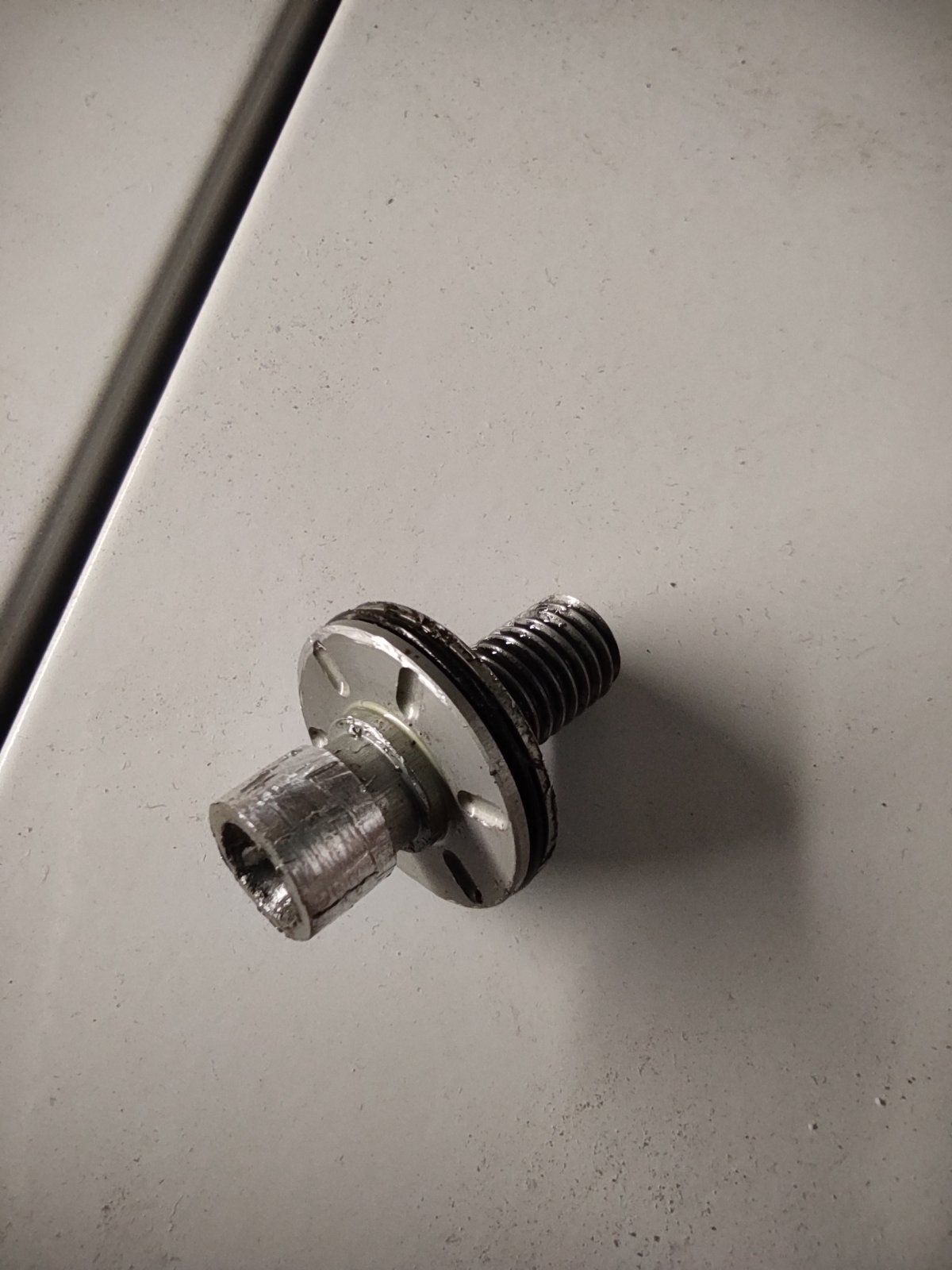

Ich habe heute beim Service massiv Probleme beim raus Schrauben der unteren Zugstufenschraube. Die Kolbenstange drehte sich mit. Nach viel würgen und hebeln war sie raus, aber auch kaputt.
Jetzt finde ich keine Ersatzteilnummer dafür. Ist eine Pike 2014 RC solo Air.
Hat die Schraube noch jemand rum liegen oder ggf eine Bezugsquelle?
Mach mal ein Foto, könnte sein, dass ich eine habe.
Ich bin immer noch am basteln. Das Schraubengewinde habe ich zum Test nachgeschnitten um die Gabel zum Funktionstest erst Mal wieder zu montieren.
Leider hat wohl die Kolbenstange auch einen Schaden, weil sie sich nicht mehr klemmen lässt und ich dementsprechend die Schraube nicht mehr einschrauben kann.
Zerlegt lässt sich die Schraube komplett ganz leichtgängig einschrauben
Ich glaube, ich brauche langsam eher ne neue Gabel😭
