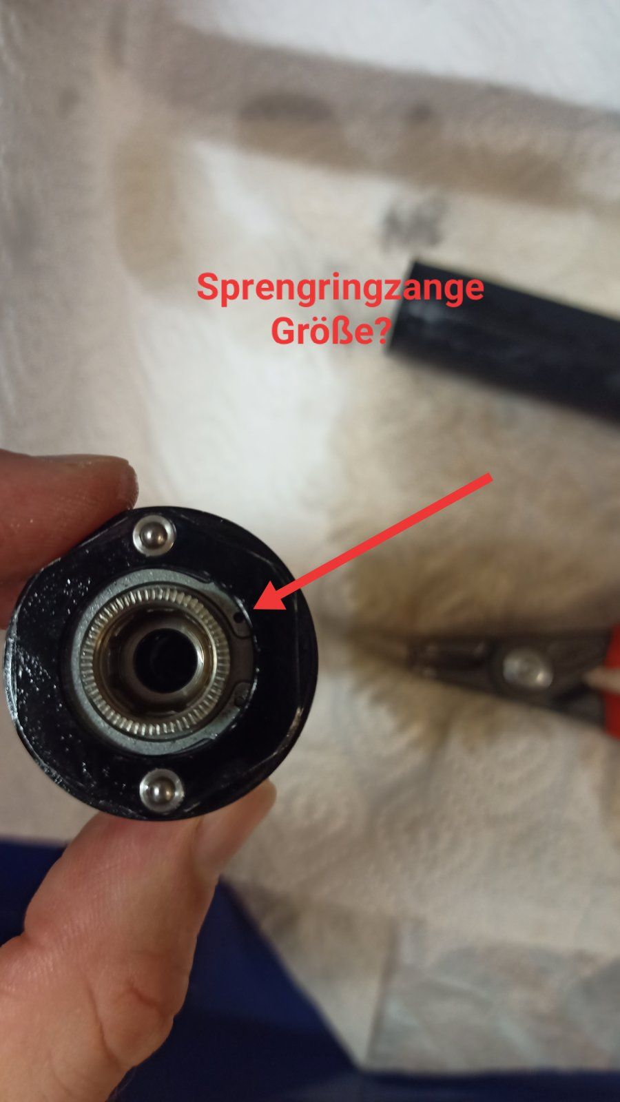

Kennt jemand Artikelnummer für "Gummi" Kann man es einzelnen kaufen?
Wie groß ist der Abstand und der Durchmesser der 2 Löcher des Sicherungrings wo die Zange reinkommt, um sie zusammen zu drücken?Anhang anzeigen 1107134
welche Sprengringzange passt hier?
