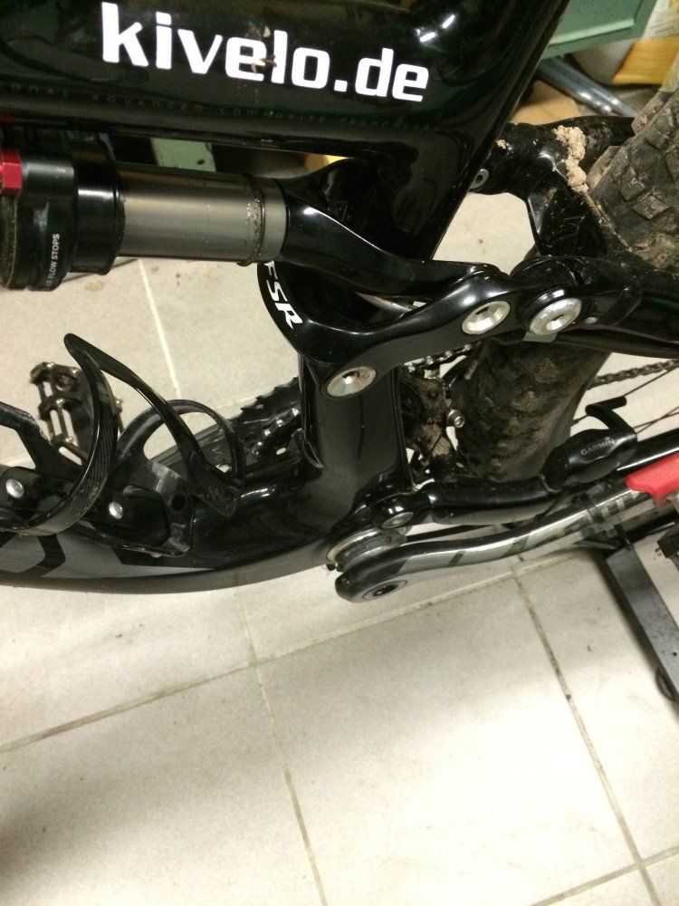

Habe ein 2014 fsr Expert Carbon 29 , mit Stand ca. 2800 km Laufleistung
das Carbon ist wohl nicht das Problem,
Geräusche machten bisher folgende Teile an dem Bike:
XT Bremsen: kreischten beim und nach dem Bremsen
Austausch der undichten Bremssättel durch Paul Lange (das dauerte ca. 3 Wochen!!!!)
das Tretlager in Verbindung mit den verwendeten Kunststoff Hülsen
Hülsen wurden vom Händler jetzt auf Alu geändert = jetzt ist Ruhe
die nächsten Geräusche kamen dann vom Brain Dämpfer(Zugstufeneinstellung defekt/lose)
das hörte sich wie ein Rahmendefekt an, Ersatzdämpfer nach 2 Tagen beim Händler und wieder Ruhe
Ich würde mir das Bike trotz der bisherigen Defekte immer wieder kaufen,
auf den Trails muss man mir das Grinsen aus dem Gesicht schneiden

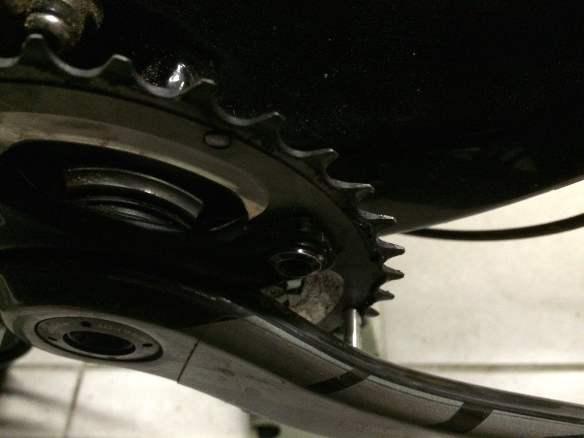

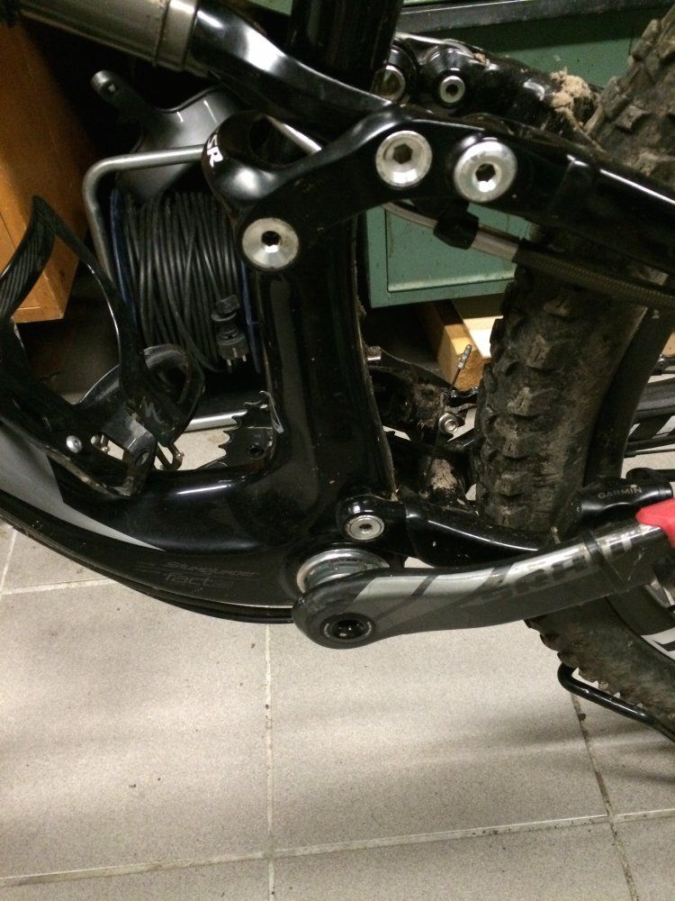

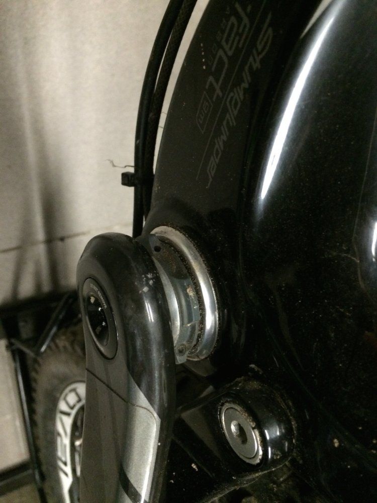

das interessiert mich aber jetzt sehr.
kannste mal ein bild von dem alu teil machen. habe ich ja richtig verstanden? "pressfit BB30 wird der kunstoff gegen alu getauscht"???
kein Problem mache ich die Tage
die Kunststoff Hülsen sind raus und dafür gab es Alu Schalen (die habe ich vorher aber nicht gesehen)
und einen anderen Abstandshalter
der erste Vorschlag vom Händler war das einkleben der Kunststoff Schalen, darauf habe ich mich nicht eingelassen
der zweite Vorschlag waren dann die Alu Schalen
und als dritten Versuch wollten sie es dann eigentlich mit einem C-Bear Lagersatz versuchen
die wollte ich aber nicht wegen der Folgekosten und Keramik Lager machen meiner Meinung nach auch keinen Sinn im Tretlager
die Alu Hülsen sollen jetzt in den 2015 Carbon Modellen Serie sein,
bei den Rennrädern gab es wohl die meisten Probleme mit dem Kunststoff Hülsen in Carbon Rahmen
