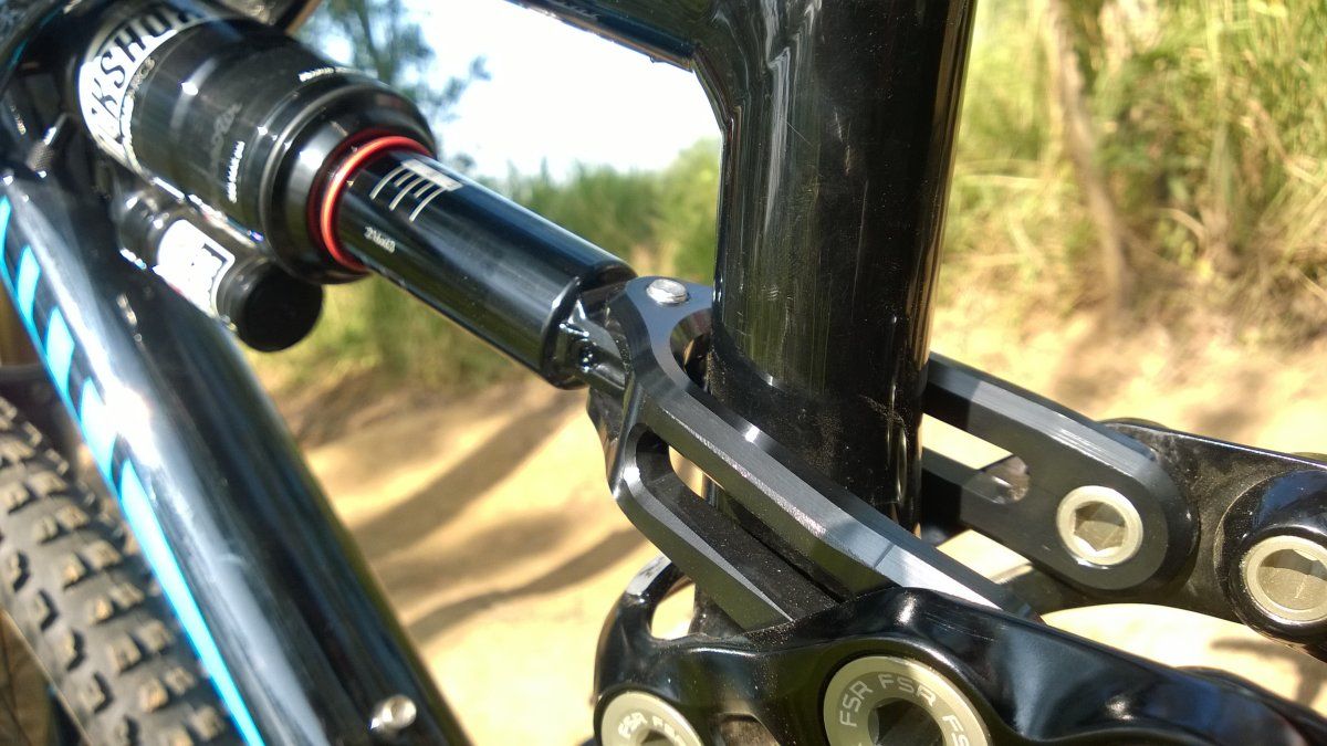

Ein herzliches Hallo an die Gemeinde!
Ich würde mal gerne bei allen Stumpy-Fahrern nachfragen, ob solch ein Teil für euch interessant wäre:
Gruß
Sacki
Das würde die Dämpferauswahl am Stumpi auf jeden Fall deutlich einfacher und günstiger machen, wenn man jeden Standarddämpfer verbauen könnte...
Sollte somit definitiv interessant für den ein oder anderen Stumpifahrer sein.

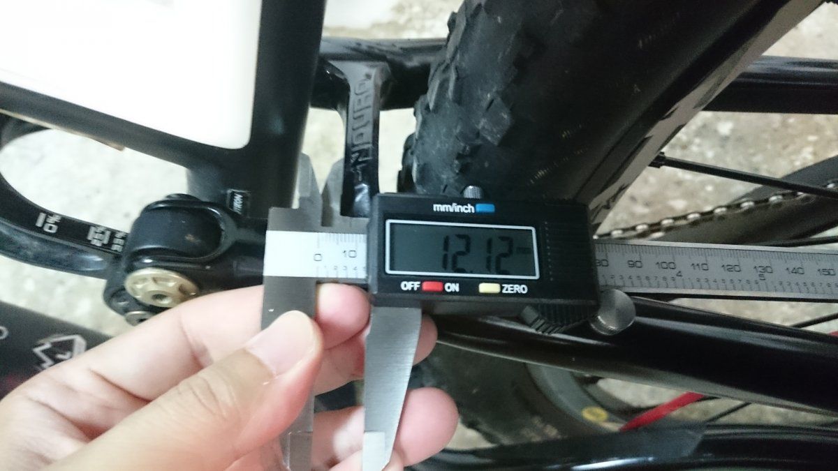

Könnt ihr mir vielleicht auch noch sagen, wieviel Platz bei euch noch ist, wenn der Hinterbau komplett eingefedert ist?
Geplant wäre dieses Yoke für Dämpfer mit der Einbaulänge von 190x50/190x51. Diese Länge is quasi für jeden interessanten Dämpfer verfügbar. Die Auslegung des Yokes wird dabei die Grundgeometrie des Stumpys gleich lassen.
Die meisten Originaldämpfer haben allerdings einen Hub von 48mm. Das würde bedeuten, dass der Standarddämpfer knapp 3mm weiter einfedern kann und damit zwischen 5-10mm mehr Federweg erzeugt.
Wieviel Platz ist bei voller Einfederung noch:
1. Zwischen Verstrebung der Sitzstrebe und dem Sitzrohr
2. Zwischen Reifen und Sitzrohr
3. Reifen und evtl. Umwerfer auf dem kleinen Blatt
4. Kettenstrebe und evtl. Umwerfer auf dem kleinen Blatt
Bilder wären hilfreich, ebenso die Angabe des Baujahres. Hier ist mal eine Auflistung der einzelnen Hübe der Modelle:
Könnte also der Standarddämpfer um 3mm weiter einfedern, ohne dass irgendwelche Teile kollidieren?

Das muss ich dann mal testen.
Wenn du schreibst, dass ihr den Yoke so bauen wollt, dass die grundlegende Ausrichtung des Stumpi bleibt, orientiert ihr euch dann mehr am normalen oder am Evo?
Die aktuelle Geometrie (also das 2016er Modell) entspricht ja z.B. auch mehr der Evo-Variante des Vorgängers, die einen Tick agiler und verspielter ist...
Wie beim Design für das Enduro wird jedes Stumpy sein eigenes Yoke bekommen. Das heißt Dämpferlänge+Dämpferverlängerung beim Original Stumpy wird gleich sein, wie Standarddämpfer+BikeYoke.
Beim Enduro decken wir mit 4 verschiedenen BikeYokes alle Enduro Modelle von 2010-2016 mit originler Geometrie ab.
Beim Stumpy weiß ich noch nicht. Habe gerade angefangen.

Dann sollte es nahe liegen, dass zumindest schonmal alle Modelle von 2010 bis 2012 die gleiche Gesamteinbaulänge haben, was schonmal gut wäre. Kann das jemand bestägigen, bzw. etwas zu den späteren Modellen sagen?
Ich werde mich natürlich auch noch selbst vergewissern, aber es schadet nicht, sich ein paar Informationen vorab einzuholen.
Haben denn die beiden Dämpfer eine Hubbegrenzung, d.h. machen sie wirklich nur die von Specialized angegebenen 48mm Hub?
Wenn ja, wie viel Platz ist denn bei voller Einfederung noch von der Verstrebung an der Sitzstrebe zum Sitzrohr?
Denn die Standarddämpfer haben ja 51mm Hub. Wenn das mit 48mm schon zu knapp ist, dann wird es wohl schwierig werden, es mit 51mm Hub zu realisieren. Das wäre tatsächlich schade.
Preislich wird das Yoke inklusive weltweitem Versand voraussichtlich auf 105,90€ kommen. Genauso wie auch für´s Enduro.
Das ist im Lieferumfang enthalten:
1x Yoke
1x DU-bushing (Teflon-Buchse)
1x Bolzen/Schraube
1x Bushing reducer (Achse für das Bushing)
Der hier im Bild professionell übermalte Schriftzug wird für die Serie anders aussehen.
Die Website steht schon, ich muss nur noch ein paar Formalitäten klären.
  • ^E8994396F022CB1FED53C5C8D95498316425C936B80C0E1907^pimgpsh_fullsize_distr.jpg
