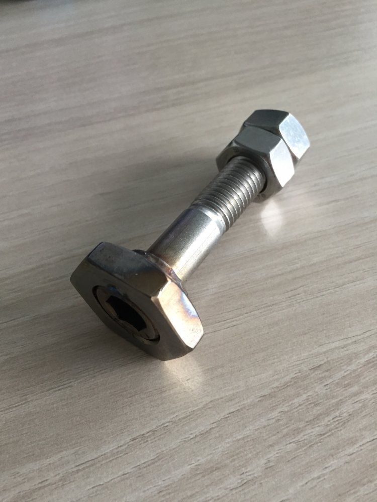

werkzeug ist nicht nötig. mit etwas gehirnschmalz kann man selbst was bauen.
nehme z.b. eine 10M oder 12M gewindeschraube dann eine mutter (konter diese mit einer anderen mutter) die genau dem sechkant innen entspricht und schon haste dein werkzeug.

Hoffentlich handelt es sich um eine Standard Schlüsselweite, ansonsten muss man sich was Fräsen lassen.
Mein Einpresswerkzeug hab ich mir auch drehen lassen ist nicht so, dass ich da unkreativ bin.

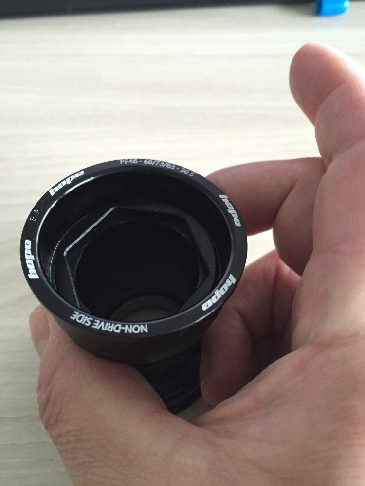

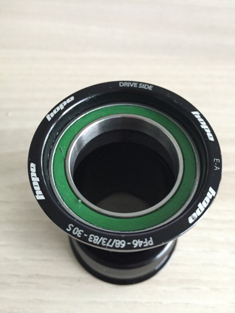

@blaubaer
Ich habe gerade das Hope Lager vor der Nase und verstehe auch was Du meinst...
Im montierten Zustand wird es ohne richtigen Ausziehwerkzeug schwer, das Lager zu demontieren.
Durch den sechskant gibt es kaum eine Möglichkeit an den Innenring zu kommen :eek:
Egal ich montiere es heute Abend mal und hoffe deswegen ja Hope, dass es
länger hält und vor allem knackfrei :D
Paar Bilder zum anschauen
