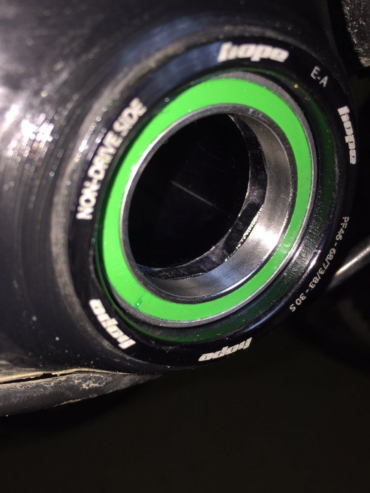

So heute morgen habe ich das Lager montiert und bin natürlich gleich losgezogen um zu testen....Was soll ich sagen, es knackt nicht mehr :D
Ich habe nochmal zwei Bilder sngehängt, dort sieht man die wahrscheinliche Problematik die beim Lager wechseln Auftritt.
Die Seite mit der 30mm Verschraubung hat nicht wirklich viel Platz um das Lager richtig zu greifen (Bild 1). Man benötigt dafür ein gescheites Ausziehwerkzeug.
Ich hoffe ich bleib davon noch ganz lange verschont;)

da mich auch Knarzgeräusche am Stumpjumper Elite 2014, vermutlich vom Tretlager nerven:
Was ich schon getestet habe:
1.
Kette vorne abgemacht, um das Innenlager zu prüfen. Läuft relativ leichtgängig, vielleicht nicht mehr 100% rund. Wenn ich mich mit beiden Händen in die Pedale stemme, wird der Lauf eher runder.
2.
Vor der nächsten Fahrt kommt ne neue Kette drauf, die alte scheint schon zu verschlissen. Damit will ich Probleme aus unsauberem Eingriff der Kettenglieder ausschließen.
Nebenfrage: wieder die SRAM 1051 drauf packen oder ne XT nehmen? Kassette und Ritzel sind SRAM, die SRAM Kette ist aber auch Shimano kompatibel, sollte also in beide Richtungen funktionieren.
3.
Knarzen tritt bei Last auf, teilweise aber auch bei fast lastfreien Pedalierem (spricht für Kette) und auch im Stehen beim rückwärts Treten (spricht für Lager). Könnte also Kette oder Tretlager sein.
Fragen dazu:
1.
Da Knarzgeräusche ja angeblich von der PA Schale kommen sollen, hat schon jemand dieses Alulager von KCNC probiert?
https://www.bike-components.de/de/KCNC/PF30-BB30-Innenlager-fuer-SRAM-Modell-2015-p43221/
Wird zwar unter RR Lager geführt, soll aber mit SRAM PF30 kompatibel sein. Oder übersehe ich was?
2.
(Geheim)Tip scheint das Einkleben der Lager zu sein. In der Anleitung von Specialized http://static.specialized.com/media/docs/support/0000017543/0000017543_R3.pdf werden allerdings nur die PA Schalen mit 2K Epoxy eingeklebt, die Lager werden mit Fett eingesetzt.
Der Tip bezieht sich daher vermutlich auf das Einkleben der Lager in die PA Schalen.
Wie würde sich ein Ausbau gestalten? Ganze PA Schale mit Lager vorsichtig rausschlagen und komplett neu einsetzen?
Hier scheint ja das komplette Lager inkl. PA Schalen geliefert zu werden:
https://www.bike-components.de/de/Truvativ/PF30-Innenlager-46x68-73mm-p26010/
3.
Was braucht man zum Einsetzen neuer Lager bzw. PA Schalen? Muss es unbedingt das doch relativ teure Parktool Werkzeug sein oder bekommt man das auch mit einer Gewindestange und zwei U-Scheiben hin? PA Schalen müssten sich auch vorsichtig mit einer Schraubzwinge eindrücken lassen?
Edit:
4.
Da die Lager scheinbar nicht das Problem sind, macht der Austausch wahrscheinlich keinen Sinn. Was könnte ich dazu noch überprüfen? Kurbel ausbauen und Lager selben anfühlen?
Edit2
5.
Beim Ein und Ausfedern im Stand tritt das Problem nicht aus, daher würde ich erstmal Lager an der Schwinge ausschließen.
Gruß,
Philipp
