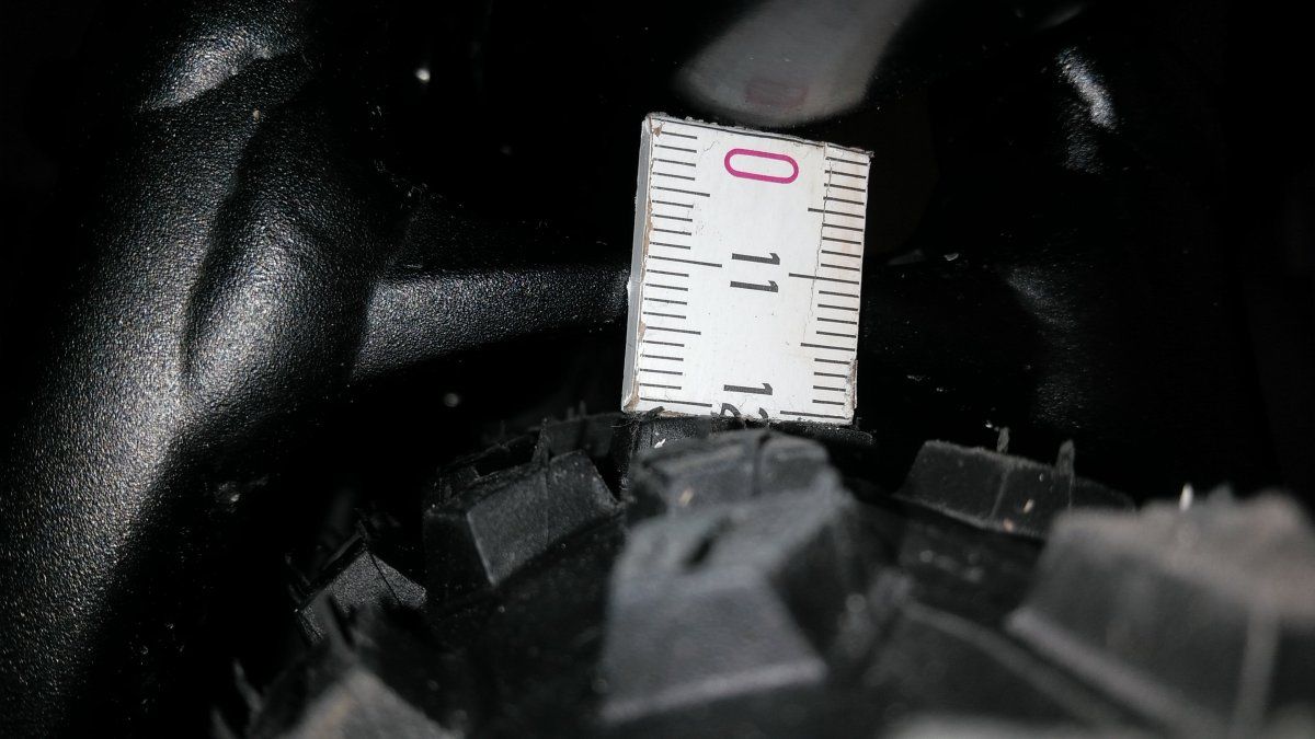

Heute nachgemessen:
Stumpy S-Works 29" 2014:
Dämpferlänge (inklusive Clevis): 253-254mm
Hub macht der Dämpfer keine 47mm (angegeben sind 48mm).
Bei voller Einfederung ist noch etwas Platz zwischen Sitzstrebenverbindung und Sitzrohr, allerdings für mich persönlich als Anbieter des BikeYokes nicht genug, als dass ich es für dieses Bike mit einem 51er Dämpfer guten Gewissens anbieten würde. Deshalb wird es wohl schwierig mit einem BikeYoke für Standard 190x51 Dämpfer für´s 2014er 29er.

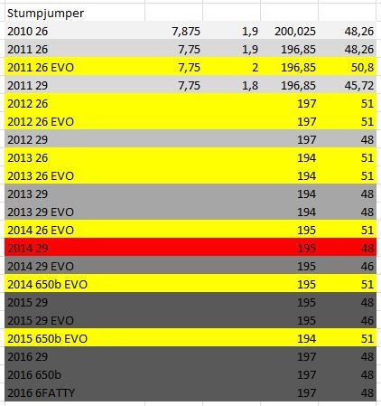

Bleiben also erstmal die gelb markierten, die sicher gehen, da der Hub identisch zum Standardhub ist. (Die letzte Spalte zeigt den von Specialized angegebenen Hub.
Alle anderen müssen noch überprüft werden, bzw. sind auch alle Informationen hinsichtlich gleicher Teile unter den Baujahren hilfreich.

es stimmt nicht das 29´hat keinen 51mm hub. kucks du deine eigene Tabelle, dort steht es richtig 197x48mm.

Es gibt mal wieder neues von der Front:
Bei einem Kumpel habe ich ein 2013er 29er EVO Expert gecheckt.
Ergebnis:
Komplettlänge Dämpfer+Clevis: 254-255mm
Maximaler Hub am Dämpfer 45-46mm
Platz zwischen Sitzstrebe und Sitzrohr bei voller Einfederung: <6mm :eek:
Das ist wirklich wenig, zumal der Dämpfer nichtmal die angegebenen 48mm Hub erreicht.
Damit scheidet nun neben dem 2014er 29er S-Works schon das zweite Stumpy für eine mögliches BikeYoke aus.
Den zusätzlichen Hub eines 51er Dämpfers bekommt man da nicht unter.
Es sieht bisher so aus, als müssten wir uns auf die Stumpys mit 51mm Standardhub konzentrieren.
Das wären dann:
  • 650b Evos 2014-2015
  • alle 26" Modelle ab 2012
  • 26" EVO 2011

Ich denke also, ich werde mich erstmal auf Stumpys mit Originalhub von 51mm beschränken. Wer also ähnliche mit ähnlichen Bildern von Stumpys mit originalen 51mm Hub (siehe gelb markierte Modelle in der Tabelle oben) bieten kann, der ist herzlich eingeladen!
