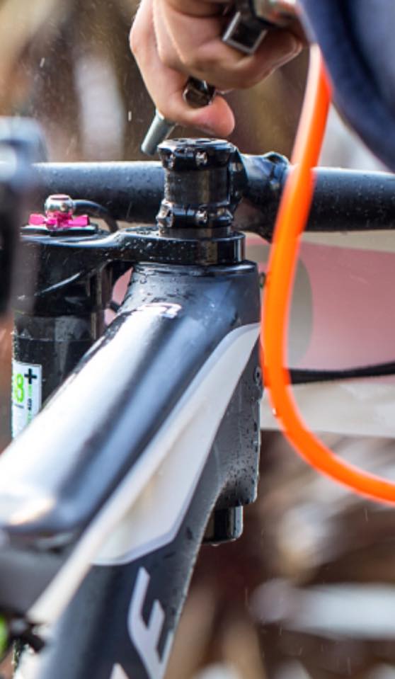

2017'er Cannondale Scalpel 29
Bei der Sattelklemme gibt es auch was neues.
Bei diesem Rahmen (Bild) ist die Befestigung der Dämpferschwinge am Oberrohr wohl auch geändert......

Nettes Röhrchen. Da ich mit dem Geknacke des OPIs auch langsam die Nase voll habe überlege ich auch ggf auf nen normalen Vorbau zu gehen.
Da ist man einfach variabler. Mal schauen.

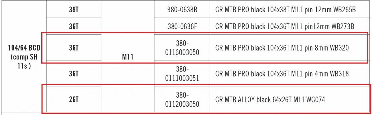

Andere Info zum Thema Kettenblätter an Ai-Rädern:
Normale 104/64er haben bei uns nur Probleme bereitet und sind nicht so gewölbt wie die originalen FSA.
Hier dir originalen Nummern:
