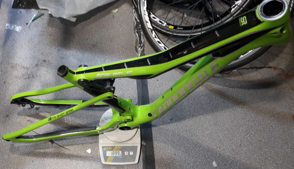

FYI
Unterrohr und Oberrohr mit jeweils 2mm dicker Shelterfolie abgeklebt. Mind. +80g
inklusive Steuerlager +54g
inklusive Schaltauge +18g

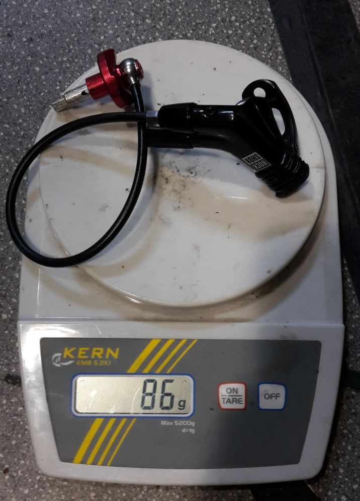

Die Schraube am Fullsprint besitzt eine Dichtung in der Mitte, ja.
Aber nicht an der Öffnung selbst. Die Spritze muss dort eine haben.

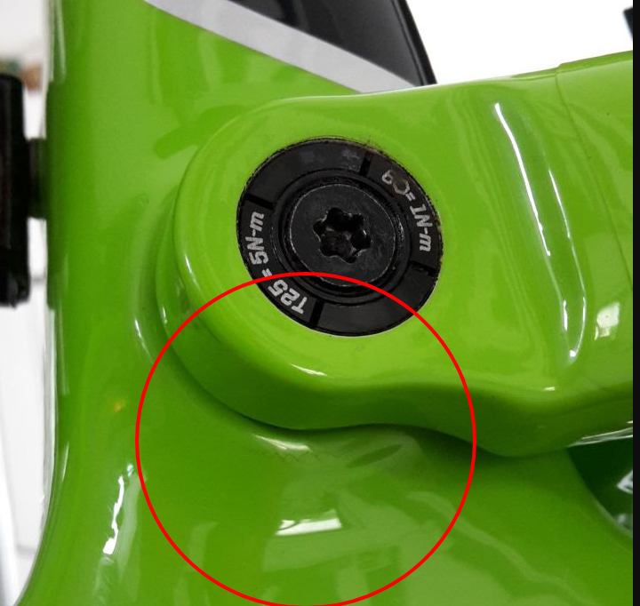

Aufgrund eines Risses im Lack am Hauptlager unten habe ich einen Ersatzrahmen bekommen.

Was meinst woher der Riss kommt? Ne Ahnung?
Der Riss geht komplett um den Lagersitz. Also würde ich wohl eher auf hohe Belastung und nur Lackriss tippen.
Die Stelle ist nun auch nicht sehr toll gelöst. Beim Lagerwechsel blätterte ja schon an der anderen Seiten etwas ab.

Hier sieht man es etwas aber mit Staub und Dreck in dem Riss sieht es nun etwas 'wilder' aus.
Bei dunklen Lacken wird man dies wohl kaum feststellen.
