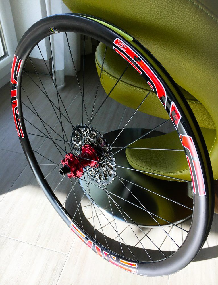

Deswegen selbst bauen...

nee ganz bewusst nicht auf 24er...
Weil ein 2.4er Conti auf der 22er Enve besser sitzt, als auf einer 24er, Vgl. habe ich hier liegen und ich finde diese breiten Dinger ähm nee, lass mal
Ich sehe da eine XC-Felge mit 19mm:rolleyes: Für 2.4 nicht zugelassen...(da müsst ich aber nochmal nachschauen)
Fahre ich seit 2 Jahren mit 2.4er und alles gut ;) Zugelassen, wen interessiert das? Das Ding wurde zerlegt und neu aufgebaut, da ist sowieso nichts mehr mit zugelassen :D
Grüße
Welchen Vorteil hast du bei einer so schmalen Felge und so breiten Reifen ??
Die M50 wird bis 2.25 Reifebbreite empfohlen , deine XC ist nochmals 2mm
schmaler ... Versteh deine Logik nicht .
Dass der Reifen nicht walkt. Er sitzt schlichtweg „bombenfest“. Und „schmal“ ist in Anbetracht der Bulldogfelgen heute ja eher relativ. Schneller bzw. leichter wird das Ganze dadurch nicht 22+...) ;)
Nun gut, ich fahre ne 27mm-Felge mit 1220g. Leichter is ne EnveXC mit 19mm auch nicht:D
Zudem 2.4 in einem XC-Bike?? Passt das :rolleyes:

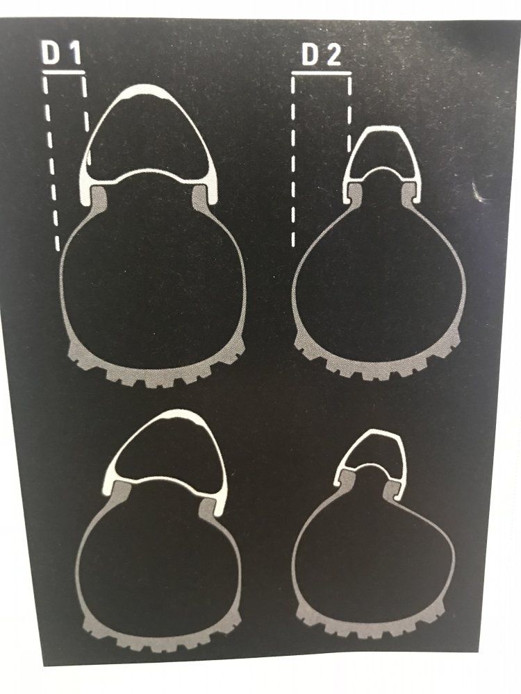

Gerade das Foto auf meinem Asien-Rückflug gefunden;)
