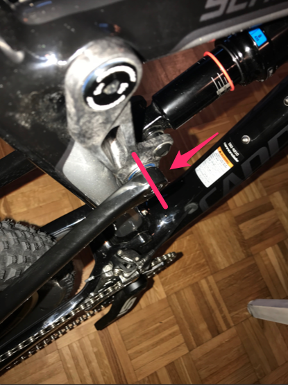

Du solltest dir mal den Aufbau des Hinterbaus im ScalpelSi manual anschauen.
Denke nicht dass dort was defekt ist sondern einfach schlecht montiert.

ok, danke schonmal, wenn ich richtig liege sollten die Lager geklebt sein,richtig?
Ich kann das schon locker 5 mm nach links und rechts bewegen? Das ist definitiv fest oder?
Dann reklamier ich das. Will jetzt bei einem neuen Bike nicht direkt alles zerlegen, wollte eigentlich fahren.
Will jetzt bei einem neuen Bike nicht direkt alles zerlegen...
Das ist doch das erste und wichtigste! Würde kein Rad fahren welches ich nicht zerlegt hätte. Die Dinger werden im Akkord zusammen genagelt... Zitat aus dem Radladen:" Für gute Kunden wird diese gründliche Montage ausgeführt" ;)
hum, na dann werd ich doch mal Hand anlegen und das gute Stück zerlegen.
Hallo zusammen,
ich bräuchte mal eure Hilfe.
Mein Scalpel wurde heute geliefert und mir ist aufgefallen das der Hinterbau Spiel hat, ich hänge mal ein Bild an.
Wo die Sitzstreben in die Wippe gehen, kann ich das nach links und rechts drücken.
Jetzt die Frage, ist das normal? Ich denke ja nicht....
kann man da selber was machen oder Garantie?
Anhang anzeigen 655813 Anhang anzeigen 655813
Prüfe einfach mal alle Drehmomente an der Wippe und dem Hinterbau...
Hoffe du hast das Manual?
Gerade die Stelle über das lock'R System würden etwas klarheit schaffen.
Die lager in der carbonwippe sind nur geklebt. Dürften sich aber trotzdem nach der Montage nicht bewegen lassen

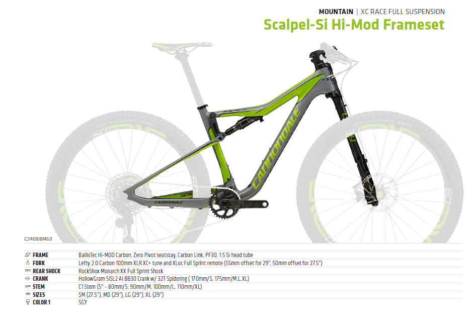

Im Dezember kommt das Frameset raus, UVP 4499€
Leider keine Farbauswahl :mad:
SISL2 macht für mich keinen Sinn, das es keine vernünftigen Eagle Kettenblätter gibt. Die Sram Eagle Kurbel mit AI wäre da besser.
Eine Stütze und mehr Farbauswahl wäre auch top gewesen.
Der Preis ist es nicht, habe ein sehr gutes Angebot vom Händler bekommen.
Technik und Lefty mag ich sowieso, aber Gewicht und Design sind nicht so prall.
Das Design wäre ein Grund den Rahmen zu Etoe zu geben.

Hier nochmal zum LOCK'R / Hinterbau und Selbst-Check.. man muss kein Atomphysiker sein:
https://vimeopro.com/cannondaletechclinics/tech-clinics/video/170959794
Preislich fair, oder? Eigentlich überraschend, immerhin schon mit SISL2. Allerdings ist auf dem Bild ne Eagle...???
4.5K für ein Rahmenset ohne Sattelstütze, zudem keine Farbauswahl... :ka: finde ich alles andere als "fair"! Ich hätte hier durchaus eine "3" vorne dran erwartet beim "Rahmenset".
Aber wie so oft, reguläre VK Empfehlungen interessieren ja am Ende eh keinen, sind ja Wunschpreise des Herstellers und wünschen kann man sich bekanntlich viel :D:D
Ich habe mir das Video gerade interessehalber angeschaut. Kann es sein, dass das linke Lager am Schwingarm schon bei der Demontage rauspurzelt? Bei 1:18 im Video :eek:
Das passiert ja auch relativ schnell wenn man darüber nachdenkt, dass die nur mit Sekundenkleber gehalten werden.
Darüberhinaus ist dass das Vorführrad für die Technik-Schulungen. Das wurde schon ein paar Male demontiert ;)
