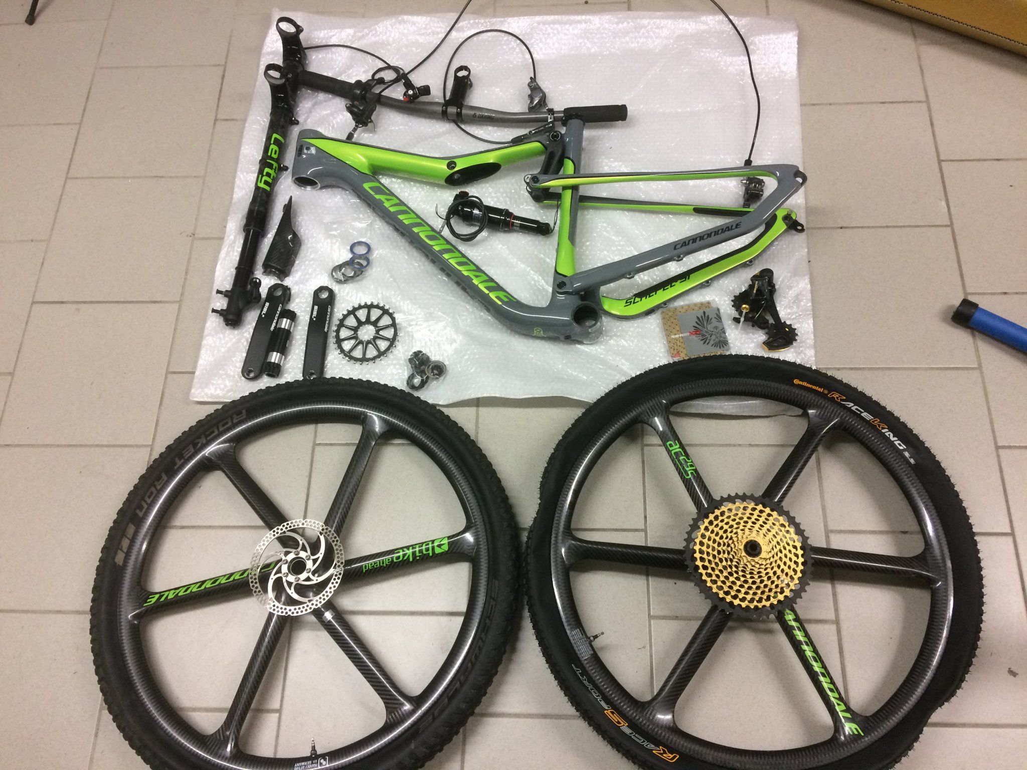

Endlich geht's los o_O
Mal schauen wo die Reise hin geht auf alle Fälle unter 10 muss dabei rauskommen:daumen:

Wie passt das denn nun mit dem Quarq im Si?
Aus meiner Sicht gut. Das KB könnte für eine optimalere Kettenlinie noch 1,5mm weiter innen liegen, aber ich habe jetzt keine Probleme beim schalten.

Ok, leicht zu wechselnde Anbauteile wie Lenker (keine Ahnung was der wiegt), Stütze (190 gr) und Sattel (200gr) könnten bei mir auch noch was bringen. Bremse ca 80gr bei Umbau auf die Level Ultimate und 110 gr bei der XTR. Am meisten werden wohl Reifenwechsel und neue Laufräder bringen.
Ich bin wirklich sehr gespannt auf die Frame Set Builts die hier gemacht werden und was da am Ende rumkommt.
