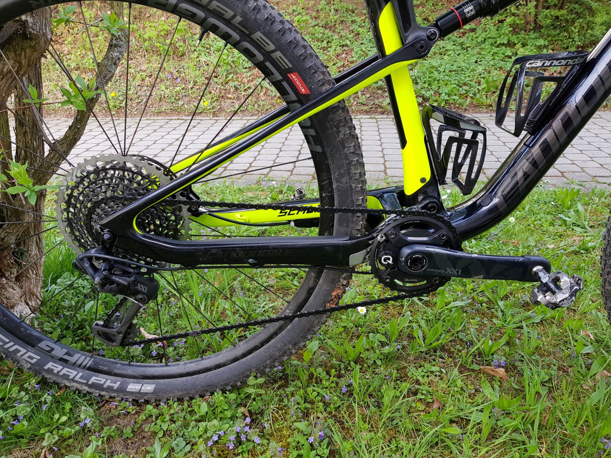

Quarq passt auf jeden Fall (Bild von meinem Rad):

Diese Kurbel: https://r2-bike.com/SRAM-XX1-Eagle-...I-X-SYNC-2-Direct-Mount-Kettenblatt-30-Zaehne
...und dann brauchst Du noch ne XX1 Quarq Kurbel für BB30 mit Standard Kettenlinie - dann die Antriebsseite der Quarq Kurbel auf die lange Achse der XX1 Ai Kurbel und fertig. Die kettenlinie könnte 1-2mm näher zum Rahmen rücken, ist aber ohne Probleme fahrbar und wurde schon knapp 2000km so getestet.
Das ist ein 34er KB, wird aber sicher im Laufe der Saison einem 36er noch weichen bei manchen Rennen. Platz ist noch genügend.

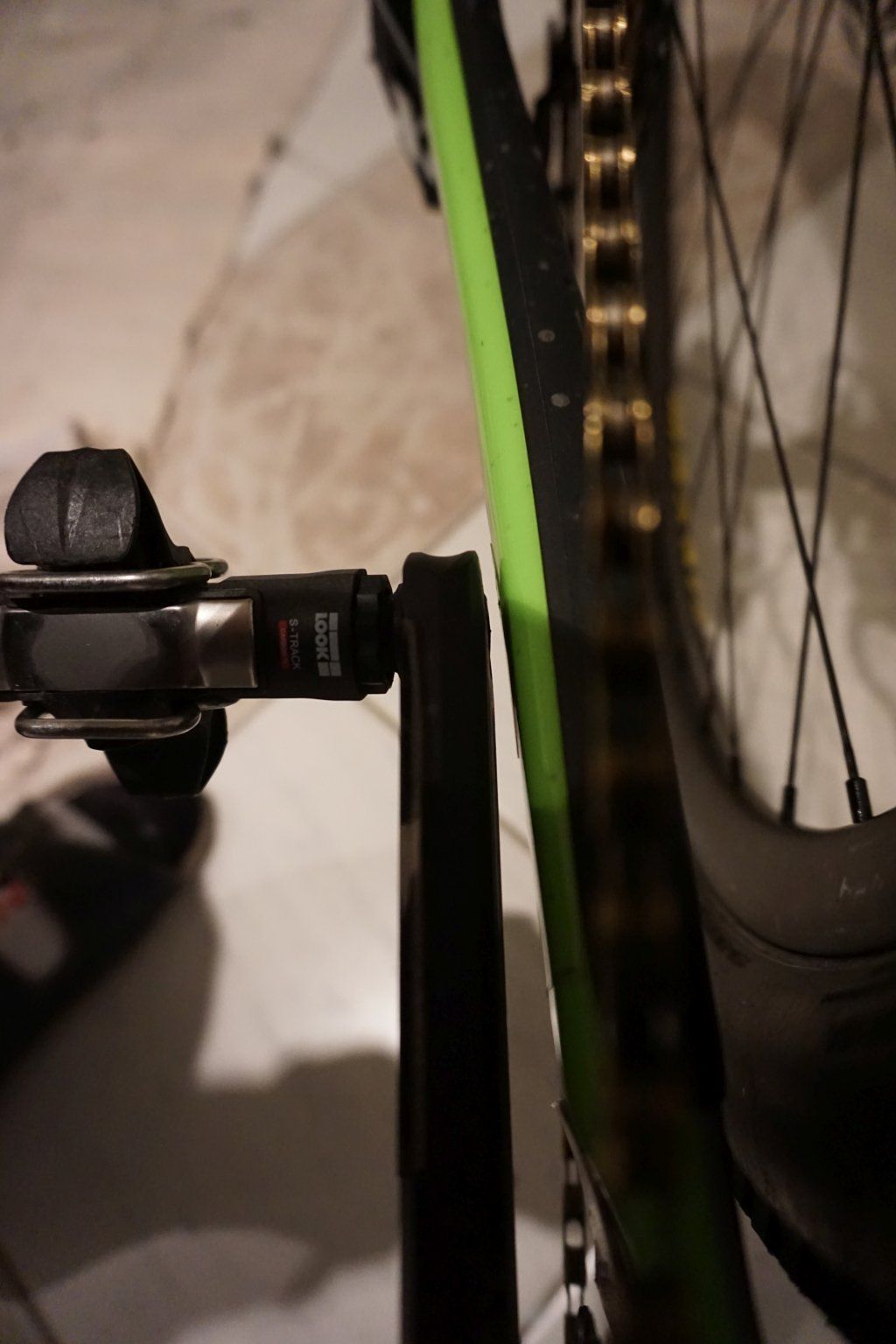

Ich könnte das ab Mittwoch auch vergleichen...bin gespannt. Aber wenn Du es gemessen hast, wird es stimmen. Mir kam nach dem Umbau der Platz vom KB zum Rahmen etwas größer vor als mit der HG Kurbel. Das kann aber auch eine optische Täuschung gewesen sein. Direkt messen dann am Mittwoch...Die Kettenlinie ist 1:1 wie das Original Setup von CD. Habe es mit der Schieblehre verglichen mit der Quarq.
