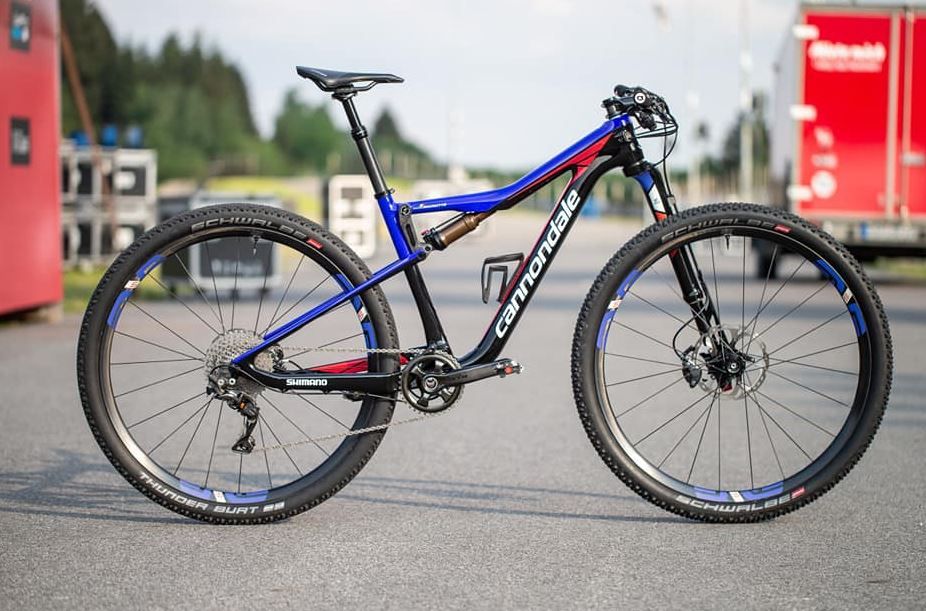

2017'er Cannondale Scalpel 29

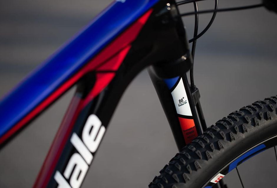

Und 88+ hat natürlich auch schon Hand angelegt ;)

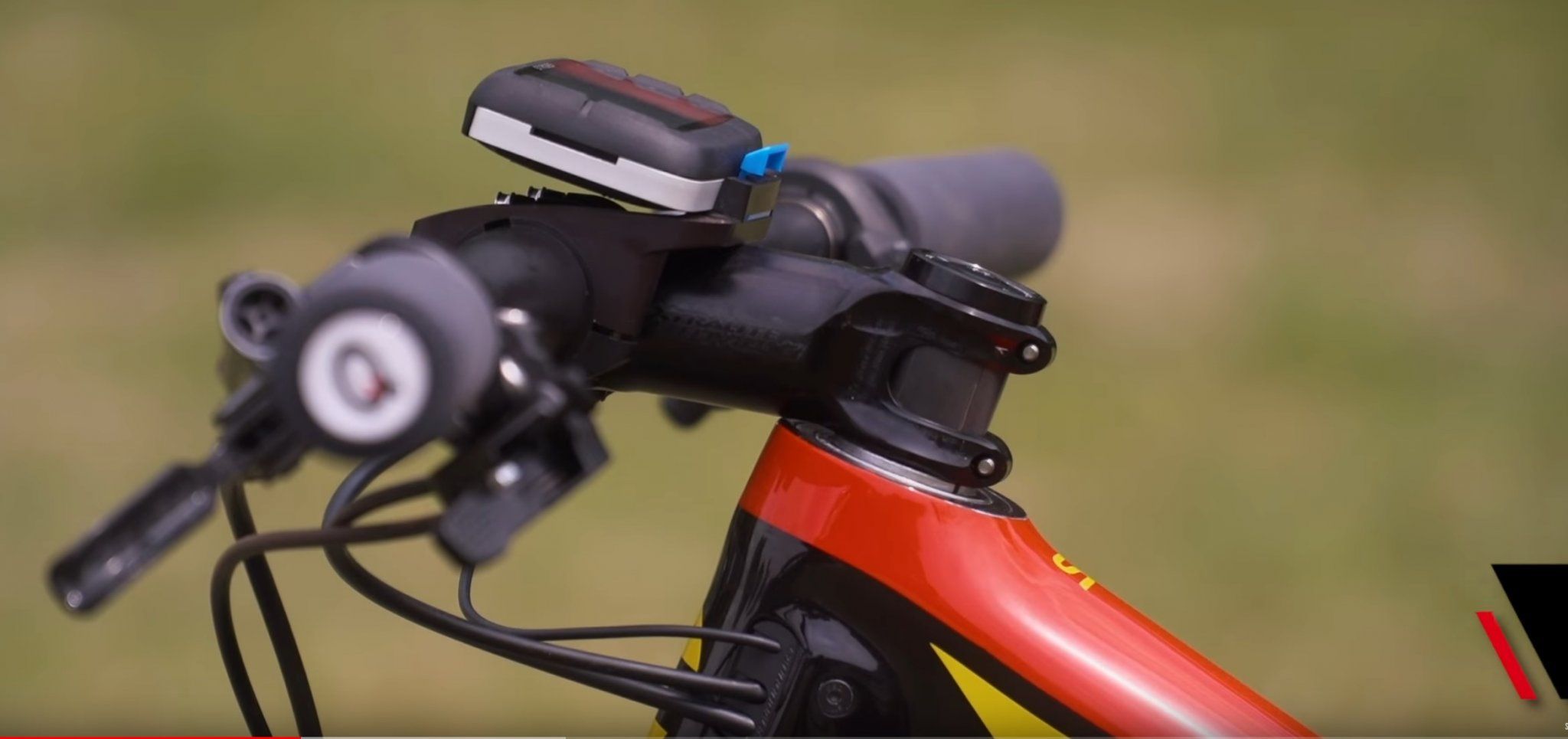

Weil der Vorbau bei größeren Winkeln auf dem Headshoksteuerrohr aufliegt, das war schon bei der 1 1/8"-Lösung für die alte Lefty das Problem und da war wenigstens noch eine obere Brücke drunter. Wahrscheinlich passen jetzt nicht mal mehr mehr als -10°. Damit für Fahrer, die viel Sattelüberhöhung brauchen absolut uninteressant bzw. nix Halbes und nix Ganzes.
Das wird ja sicher auch keine dauerhafte Lösung sein. Außerdem kann man dann auch noch einen Spacer unter den Vorbau tun. Den muss man dann zwar mit dem Vorbau wieder ausgleichen, also mehr Neigung, aber möglich sollte das schon sein.
Was nützt es mir, wenn ich genauso viele Spacer unterfüttern muss, wie mir ein Vorbau mit mehr Winkel das Cockpit tiefer bringt (kommt natürlich auch auf die Vorbaulänge an) :confused:
Ich sag ja, ideal ist das nicht. Aber wenn du damit einen -35° Vorbau montieren kannst, nimmste den 10mm länger und dann hast du das ausgeglichen. Schön ist das natürlich nicht. Aber es wird beim Scalpel wohl auch keine Dauerlösung sein.
Ich vermute und denke das so Firmen wie Leonardi entsprechende Lösungen anbieten...
vielleicht ein "Knick" im vorbau oder ähnliches...sieht zwar dann verboten aus, aber wenn es hilft.
Schade dass da noch keine neue XTR dran ist - dann klappts auch mit dem Gewicht unter 10 KG an Mannis Bike.
Aber nicht wenn man mal zwei Reifen aufzieht, die mehr als nur für arschtrockenes und moderates Gelände gedacht sind.
Ist aber nur meine bescheiden Meinung, da ich einen Reifen möchte, der vielfältiger eingesetzt werden kann.
