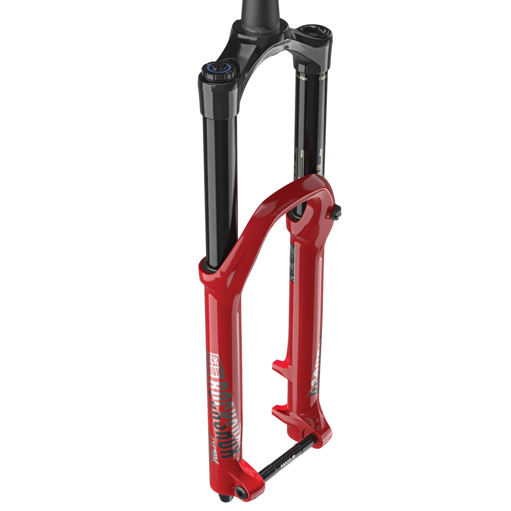

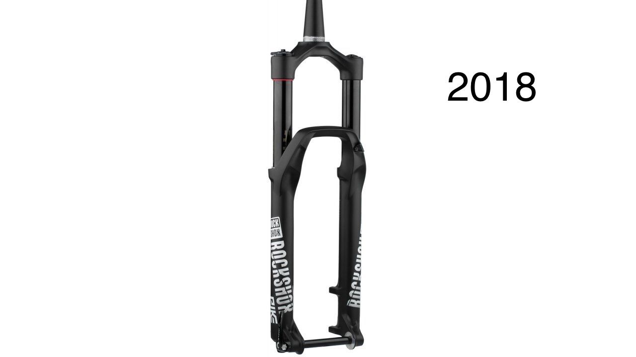

Hallo liebes Forum,
Bin gerade zufällig auf der SRAM Webseite darüber gestolpert, als ich mit Daten der aktuellen Pike angesehen hab.
Wurde die Standrohreinheit von 2018 auf 2019 schon wieder geändert? Sieht jetzt wieder so aus wie 2014-2017.
https://www.sram.com/rockshox/products/pike-rct3-2
Edit: Sieht so aus als hätte die 2019er Pike das Casting der Lyrik RC2 bekommen.

Wie ich weiter oben schon geschrieben habe, scheint die 2019er Pike auch ein neues Casting erhalten haben (sieht auf den Bildern zumindest so aus), komischerweise fand das jedoch nirgendwo Erwähnung.
Stimmt, sieht auf der Sram Seite tatsächlich so aus. Bei Bike-Components z.B. sieht die 19er aber aus wie meine 18er.

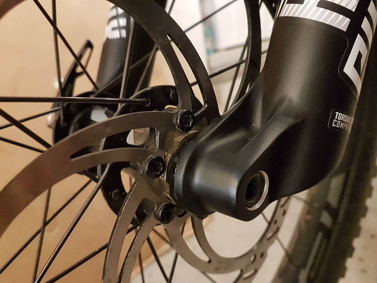

@mani100 eventuell kannst du ja mal den Bereich um die Steckachse von vorn Fotografieren?
War ne Weile weg, hier die Bilder der Pike 2019 RCT3 29"
Sieht anders aus als meine 26"-Pike 2014 (ohne Boost).
