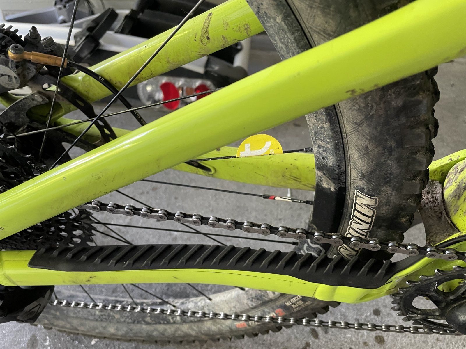

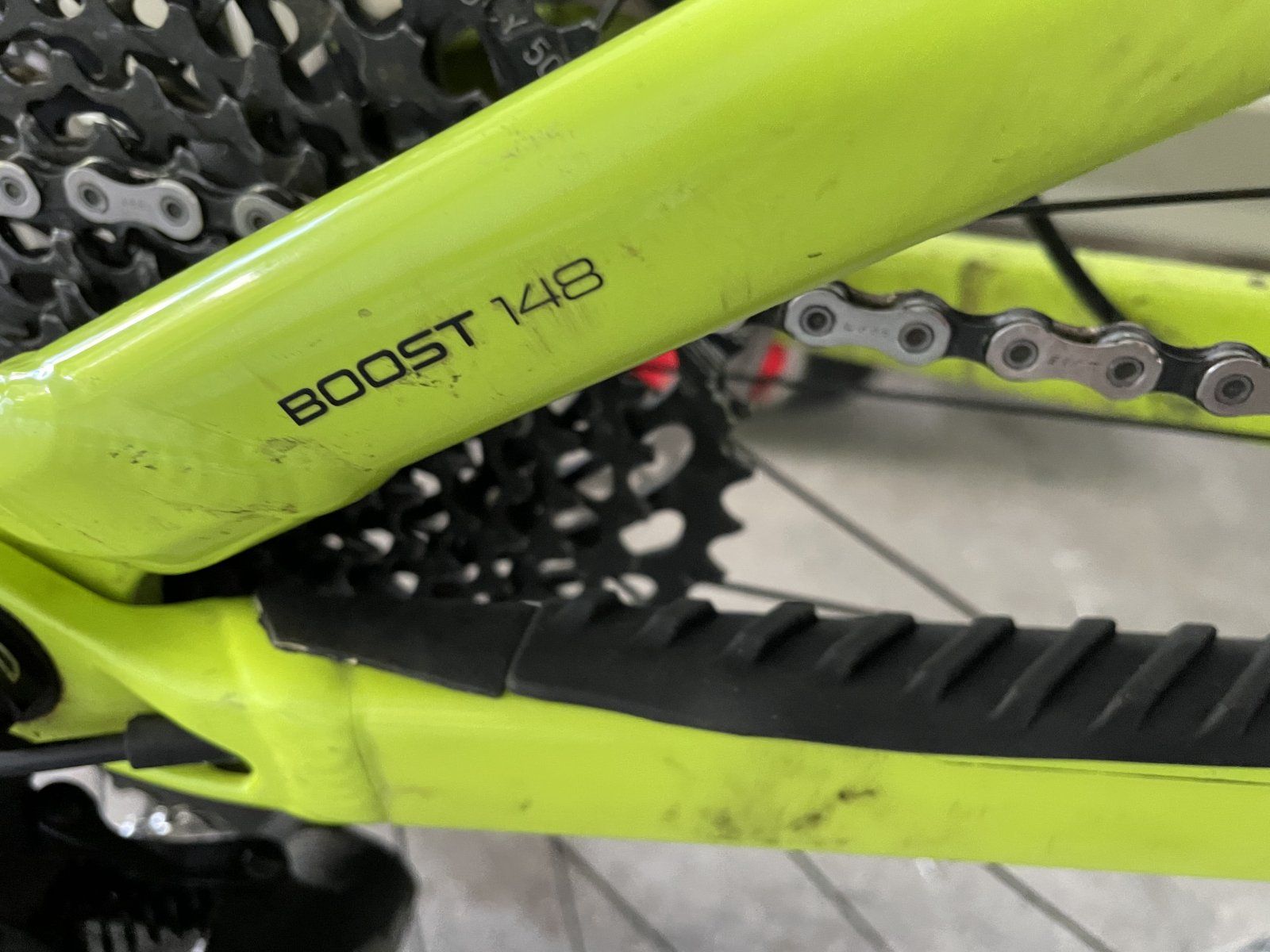

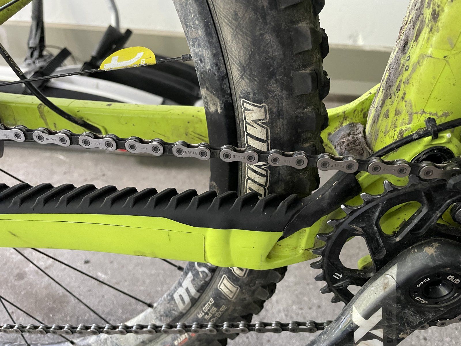

Hallo zusammen
Falls jemand einen neuen Kettenstrebenschutz sucht….ich habe mir den Madonna RAW Schutz gekauft und montiert. Passt perfekt auf die Slash8 Kettenstrebe. Vorne und hinten habe ich noch mit Scotch Rubber Tape 2228 optimiert.
Funktioniert super!Anhang anzeigen 1339088Anhang anzeigen 1339089Anhang anzeigen 1339090
