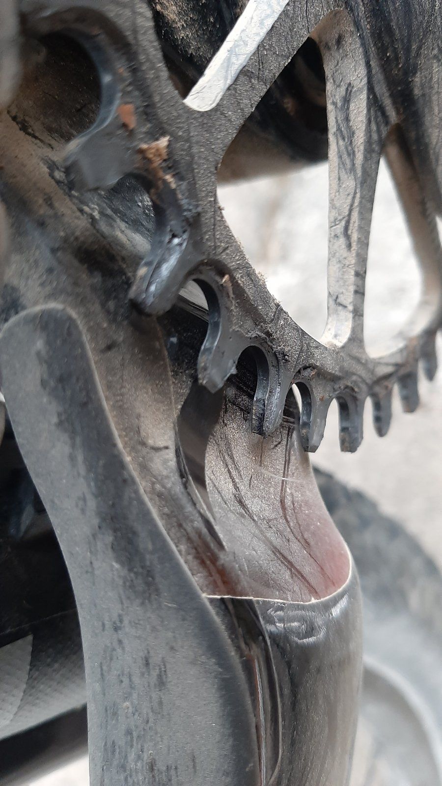

Ich fahre aktuell ein Garbaruk mit 34 Zähnen. Ich hatte direkt bei Garbaruk geordert und aus Versehen das normale (nicht 12-fach Shimano kompatible) bestellt. Ich hatte per Email meine Order zwar korrigiert, vermute aber, dass mir trotzdem das normale geschickt wurde, da auf dem KB nicht "Shimano 12spd" eingraviert ist. Auf Nachfrage versicherte mir Garbaruk, dass das Kettenblatt zu 100% 12-fach Shimano kompatibel ist. Ich hatte noch ein weiteres normales (nicht 12-fach Shimano) Garbaruk mit 36 Z. liegen, und das war optisch und mit Messlehre von dem 34 Z. absolut nicht zu unterscheiden.
Ich fahre das 34 Z. seit mittlerweile 700km mit 12-fach Shimano Kette und es läuft butterweich. Mal schauen wie der Verschleiß ist.
Ich habe aktuell noch eine Bestellung von 2x 36 Z. KB bei Cannondale offen und einmal 34 Z. Shimano bei Garbaruk. Cannondale sieht aktuell schlecht aus, das Garbaruk sollte in 1-2 Wochen da sein. Dann kann ich nochmal berichten.
Vielen Dank für die Rückmeldungen. Ich werde mal das 32er Garbaruk ausprobieren und berichten ob es passt. Bin da etwas skeptisch, weil das nochmal 1 mm näher an der Kettensrebe ist als das 34er.

Zum Thema Kettenblätter Folgendes: Original Cannondale 34 Zähne Ai kompatibel rund im Vergleich zum absolute black 34 Zähne Ai rund und Garbaruk 34 Zähne Ai rund.
Das Cannondale und das absolute black Kettenblatt sind sowohl von der Kettenlinie als auch der Zahnlänge quasi identisch. Das Garbaruk besitzt eine andere Kettenlinie (weniger Abstand zur Kettenstrebe) und längere Zähne.

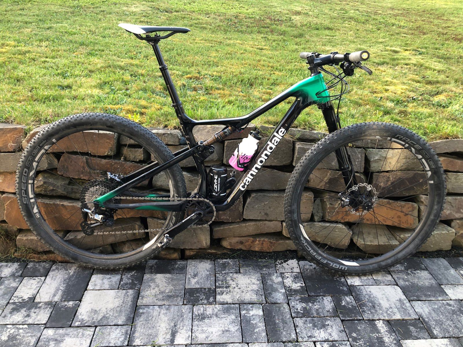

Danke! Die Divine ist nun drinnen, andere Flaschenhalter (Elite Rocko) und auch gleich noch ein paar neue Reifen (2,4). Ergebnis 10,13kg Fahrspaß!
Die alten Hollowgram SL habe ich an allen neuen (5) Rädern. Immer noch die schönste finde ich.

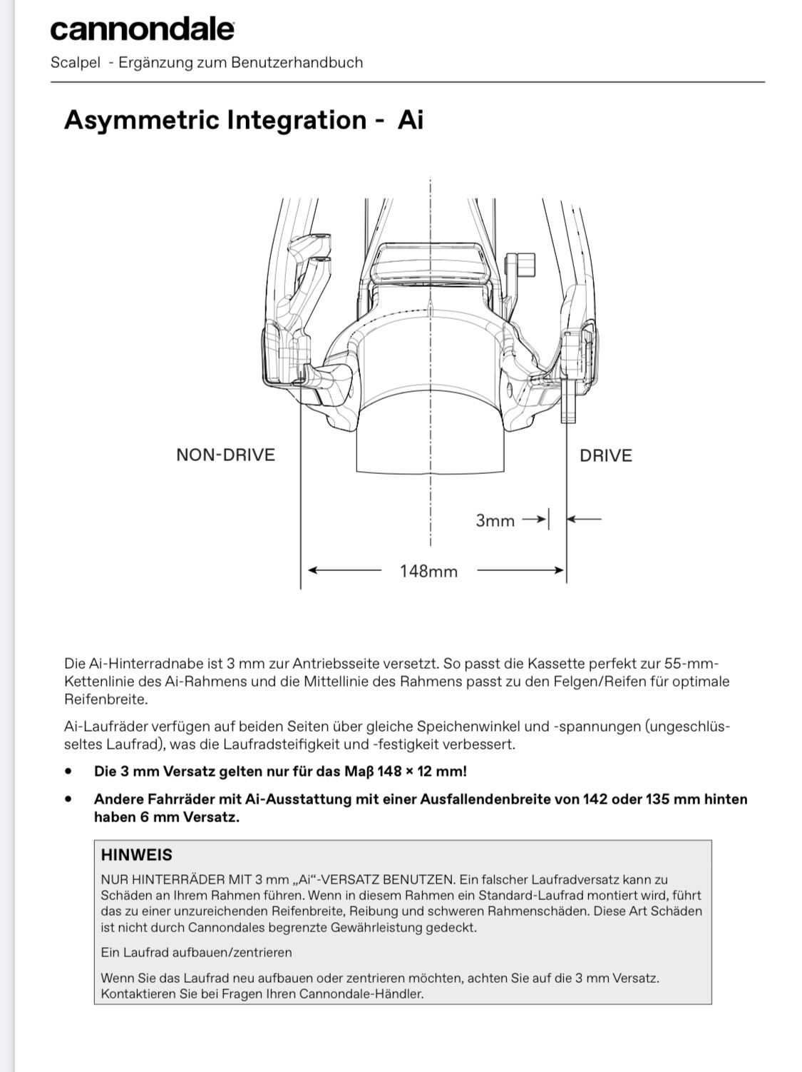

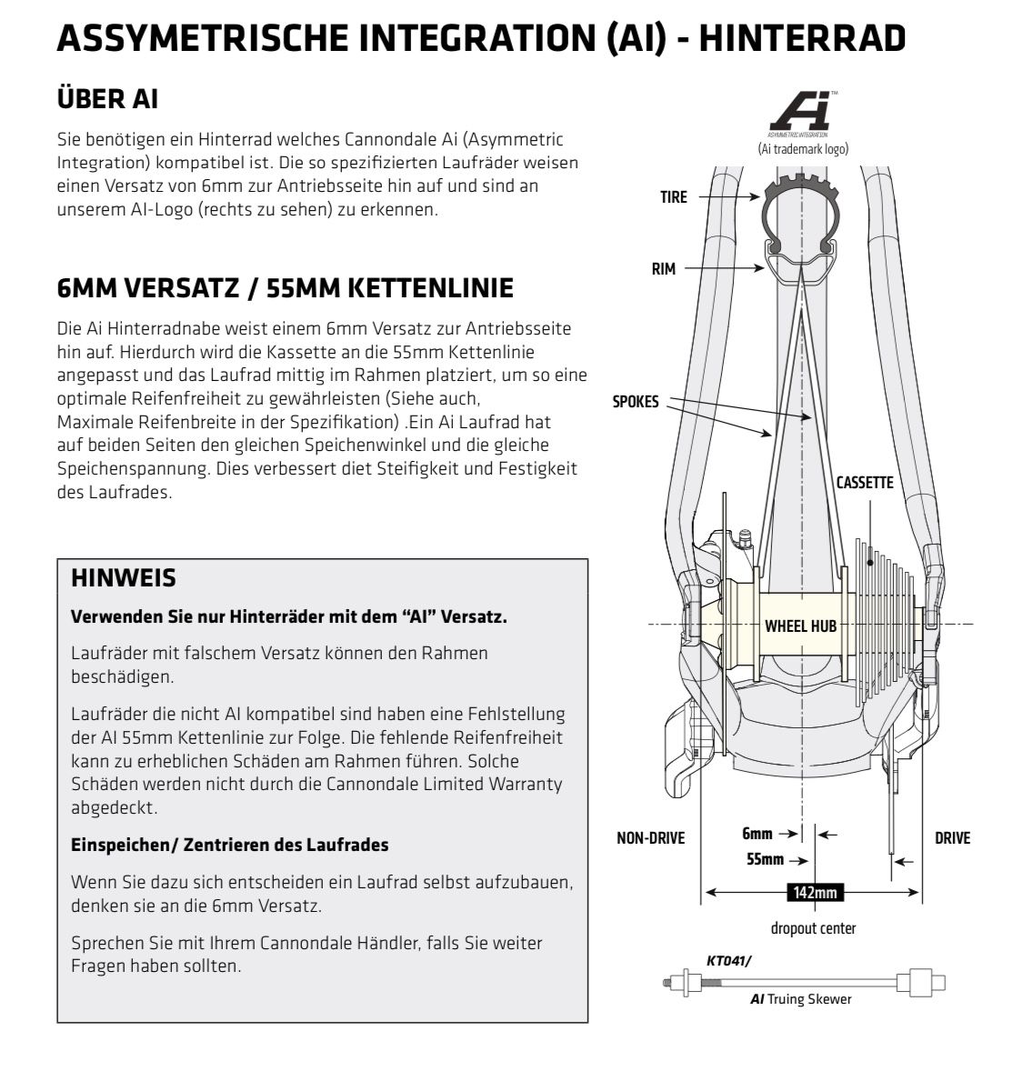

Was empfehlt ihr mir, um ein "altes" 142er Laufrad mit Ai Zentrierung in den neuen Rahmen zu bekommen? Boost-Adapter? Um wie viel muss ich dann umspeichen in welche Richtung?
