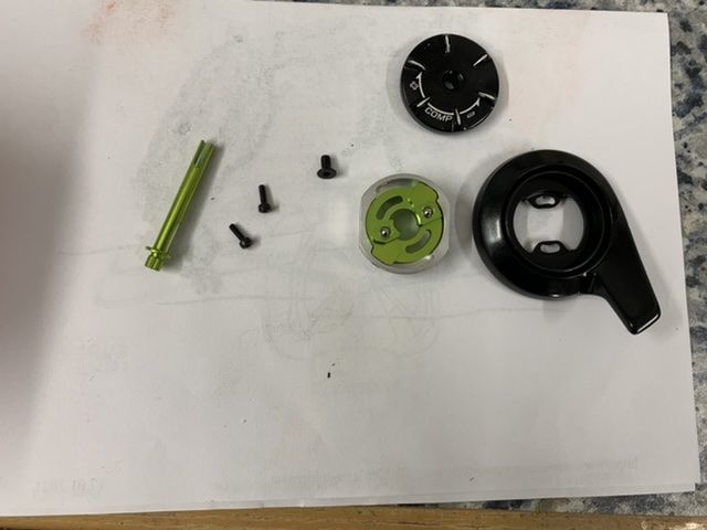

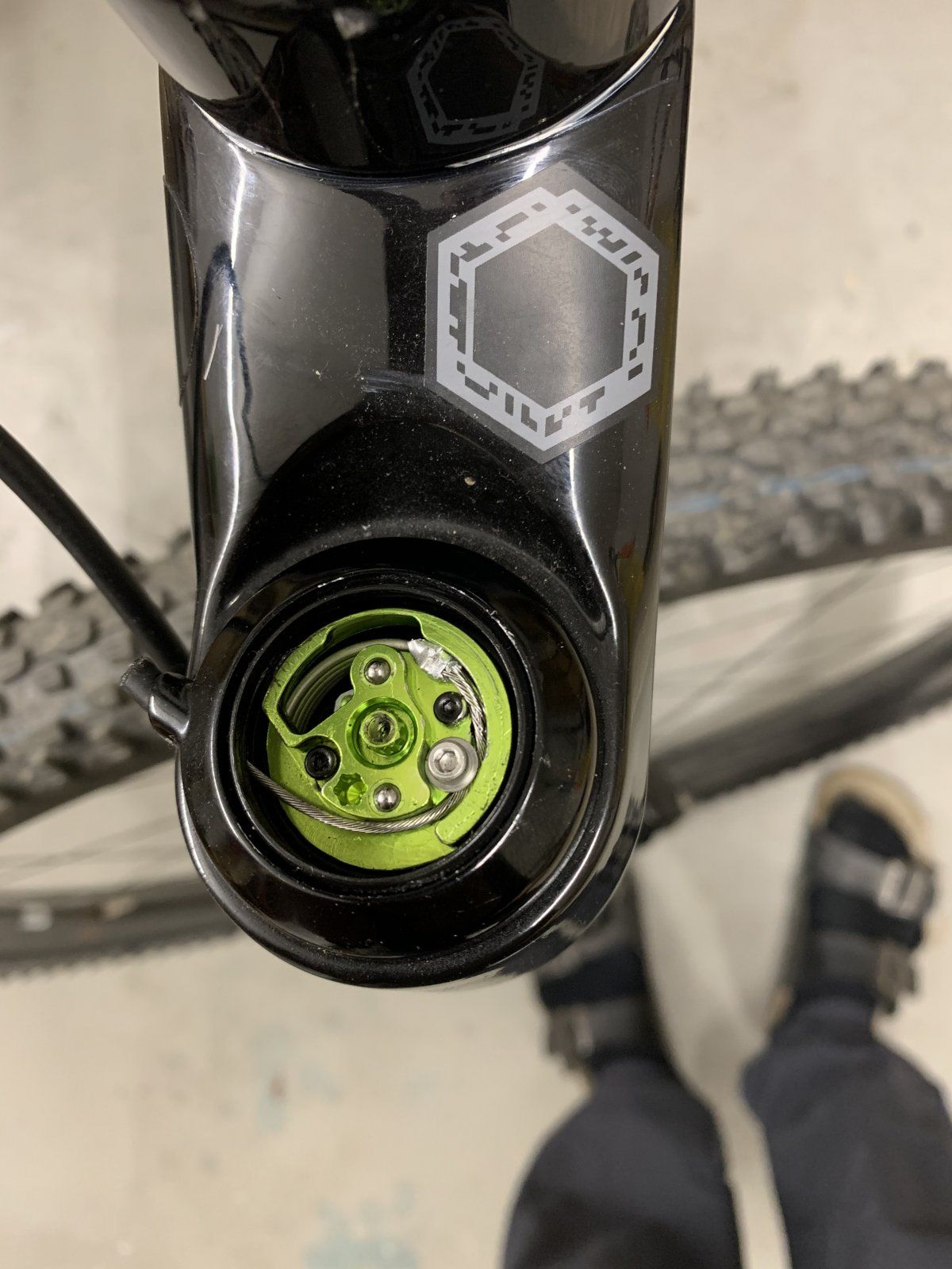

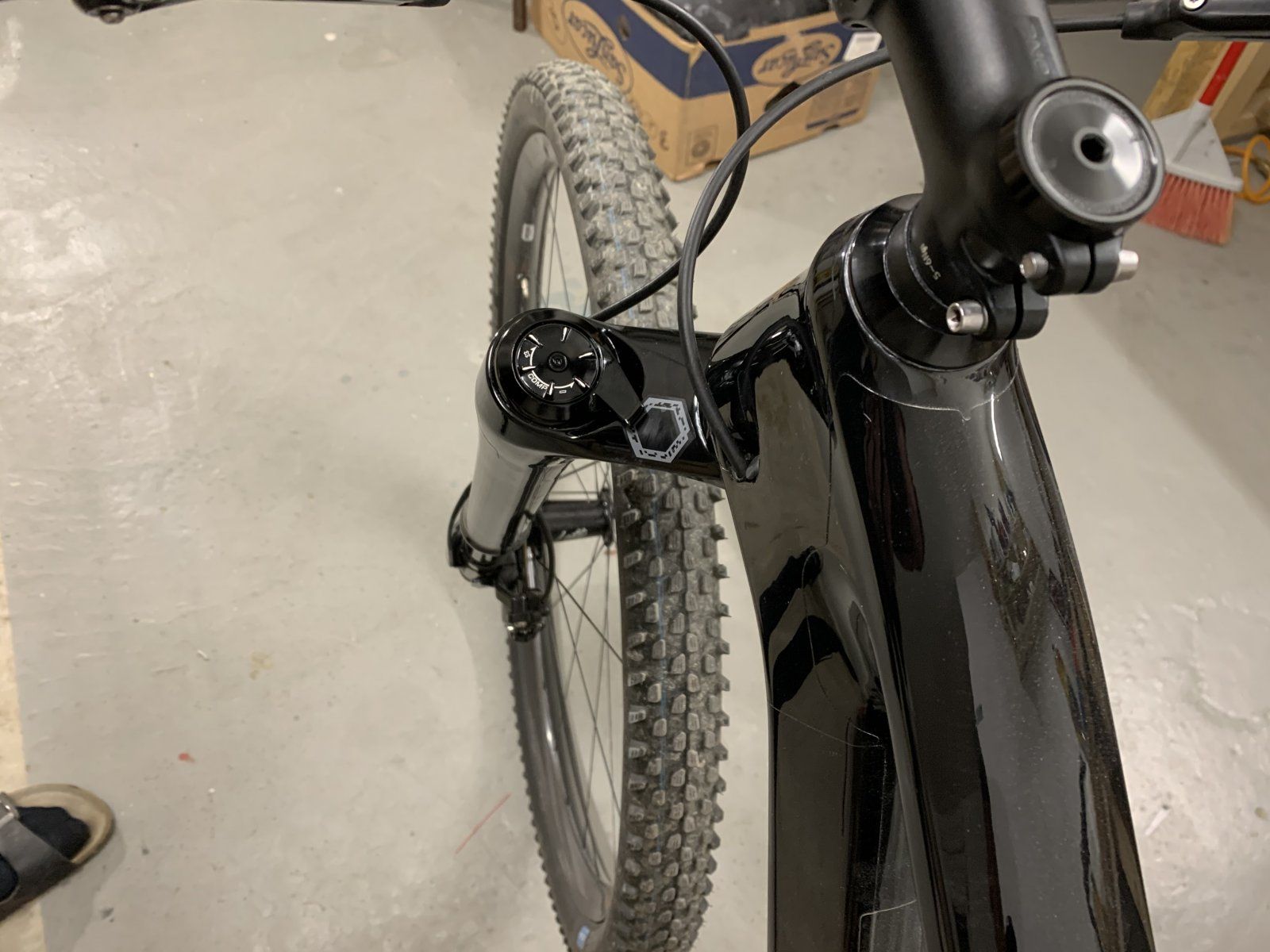

Hallo zusammen. Bestellung 88. Kosten 180,-- Euro. Umbau innerhalb 10 Minuten selbst erledigt. Einschicken ist nicht!!!! notwendig. Bei Fragen bitte einfach fragen. :daumen:
Haier noch ein paar Bilder (Bild 1 Umbausatz, Bild 2 Remote Lockout, Bild 3 finales Ergebnis):
Also alles kein Hexenwerk. Über den Preis.... der ist halt typisch für Cannondale. Aber mir war’s das wert! 🍻

Wollte auch gerade schreiben, dass es anscheinend nur die obere Mechanik ist.
Hier die Seite aus dem Handbuch der 120er:
