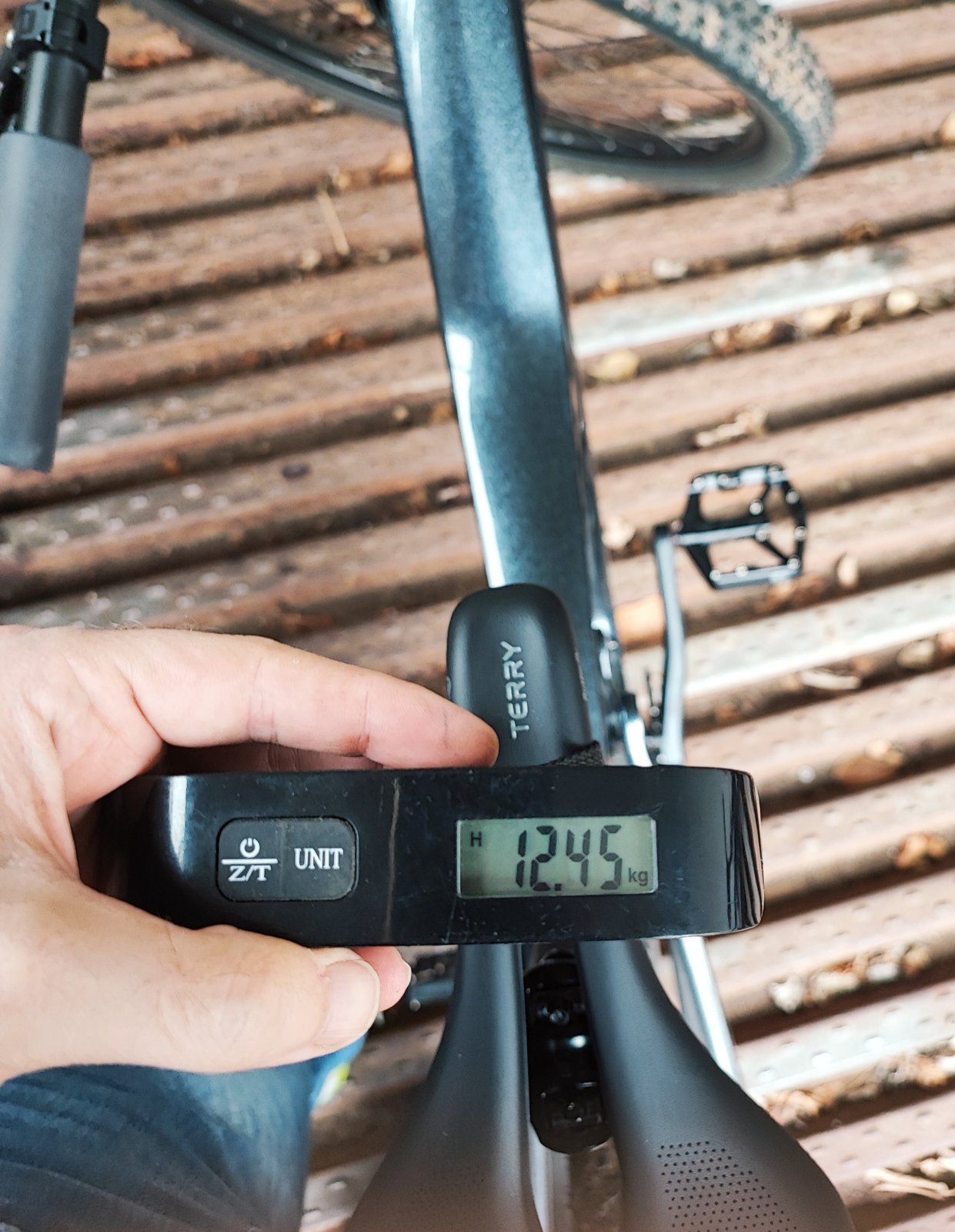

Hallo,
was wiegt das Scalpel?
Mit Pedale und Matsch 😅

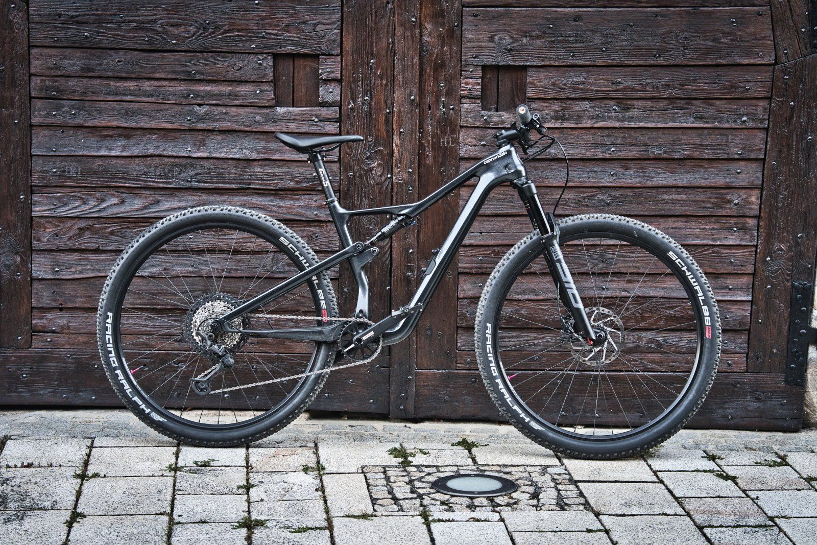

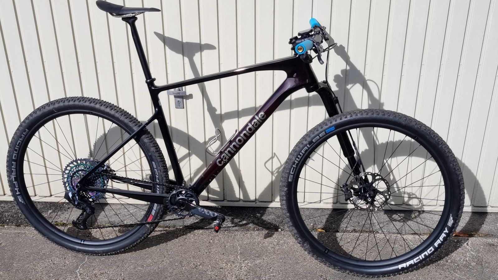

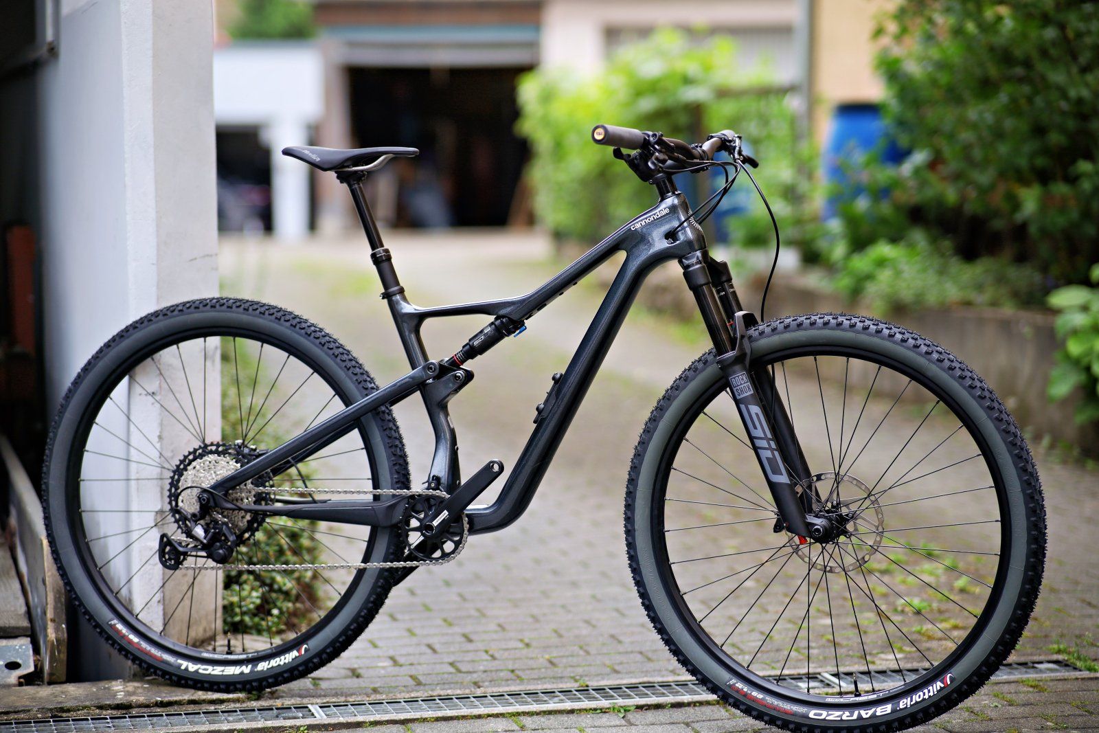

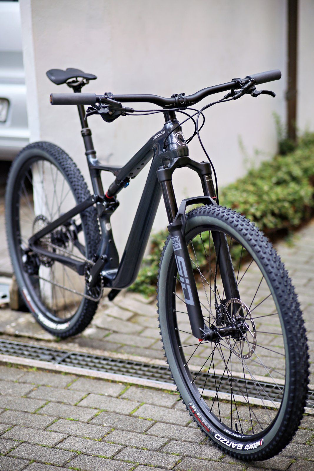

Sehr schönes Bike @monkeyfat!
Die schwarz-weiße Lackierung ist einfach edel und wertig, mMn.
Was hast du alles ggü. Serie geändert?
Leitungen kürzen wäre noch ne schöne Maßnahme für das Rad.
Danke. Getauscht wurde der Vorbau gegen einen Extralite HyperSteam -18 Grad und das Kettenblatt gegen einen P2M mit ovalem Absolute Black 34 Kettenblatt. Xpedo M-Force8 Pedale, Tune Sattelklemme, Elite Carbon Flaschenhalter und K-Edge Garminhalter. Leitungen werden noch gekürzt wenn ich die Level auf MT8SL umgerüstet habe. Dann kommt vorn auch eine 180mm Scheibe zum Einsatz. Die Reifen hab ich tubeless montiert.

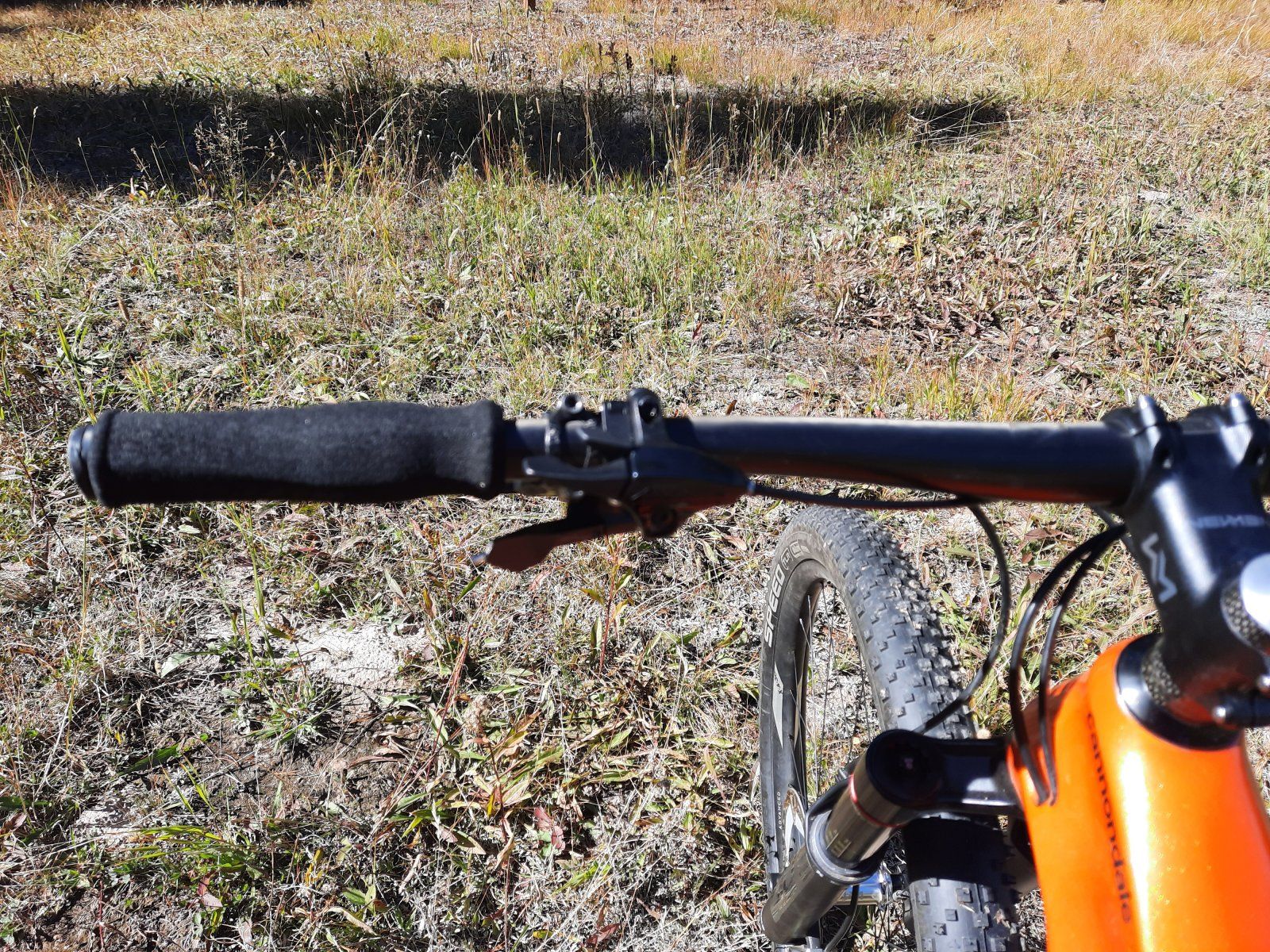

Ich bin gerade dabei, mir ein SE 1 zuzulegen.
Fährt grundsätzlich echt gut, mich stört nur der fehlende Lockout bei der Gabel (RockShox SID Select+ RL).
Auf der Rockshox-Seite ist als Upgrade-Kit nur ein 2-Positionen-Kit (00.4020.546.003 - Open/Lock) aufgeführt (mit Kompatibiliät zu SID Federgabel ab Modell 2021 (C1+)).
Es gibt aber auch einen 3-Positionen-Kit (00.4318.087.003 - Open/Pedal/Lock) - der ist auch mit SID ab Mj 2021+ (C1) kompatibel.
Sehe ich das dann richtig, dass ich jeden der beiden Kits verbauen kann?
Gibt's für den Dämpfer (RockShox SIDLuxe Select+, 190x45) auch einen Umbaukit für Remote-Lockout (der Rahmenauslass für das Kabel ist ja bereits vorhanden)?

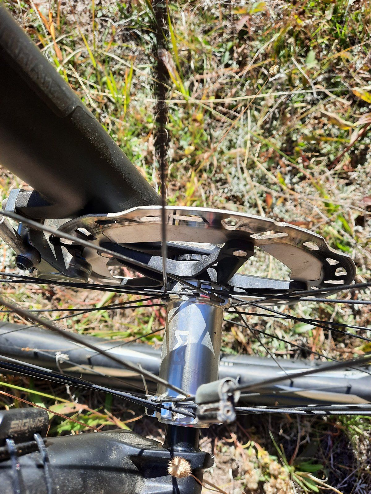

Moin monkeyfat,
für die 180mm Bremsscheibe brauchst du ja einen neuen Adapter für die Lefty. Wo kaufst du den?
