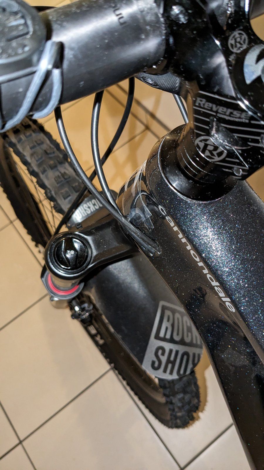

Hallo
Nochmals eine Frage diesbezüglich zu der Verlegung vom Schallzug und der Bremsleitung vom meinem SCALPEL SE?
Ich finde,dass der Radius zu eng ist?
Es geht um das Aufscheuern am Lack

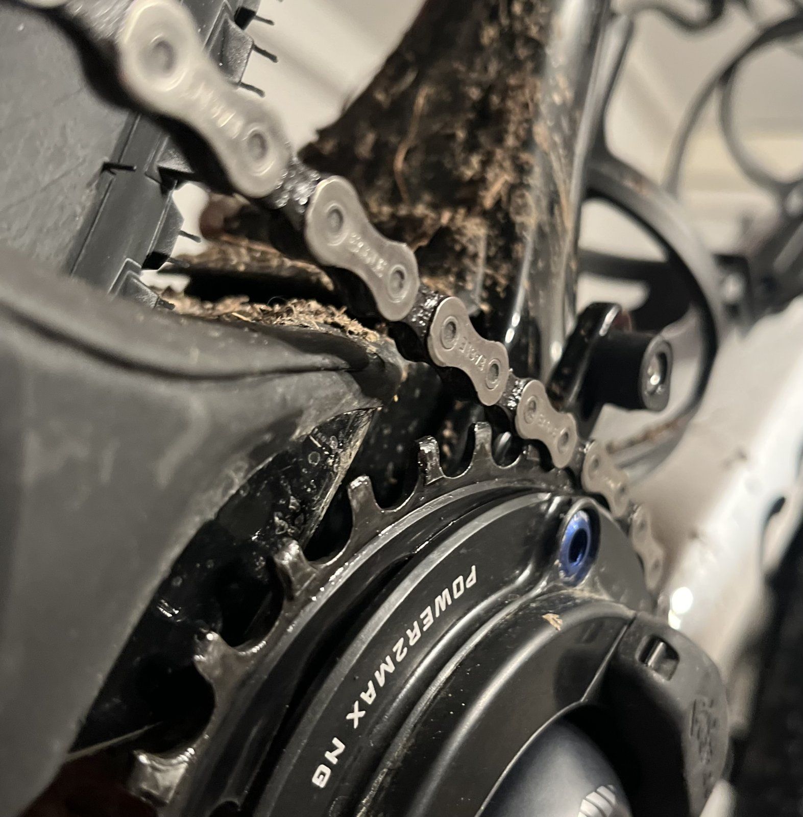

Danke. Getauscht wurde der Vorbau gegen einen Extralite HyperSteam -18 Grad und das Kettenblatt gegen einen P2M mit ovalem Absolute Black 34 Kettenblatt. Xpedo M-Force8 Pedale, Tune Sattelklemme, Elite Carbon Flaschenhalter und K-Edge Garminhalter. Leitungen werden noch gekürzt wenn ich die Level auf MT8SL umgerüstet habe. Dann kommt vorn auch eine 180mm Scheibe zum Einsatz. Die Reifen hab ich tubeless montiert.

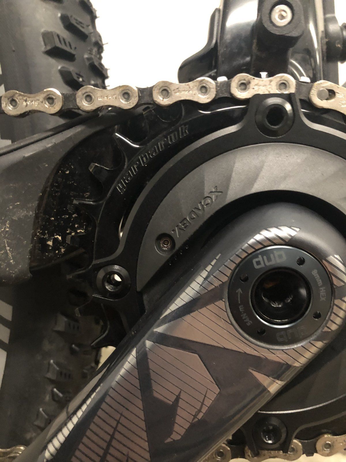

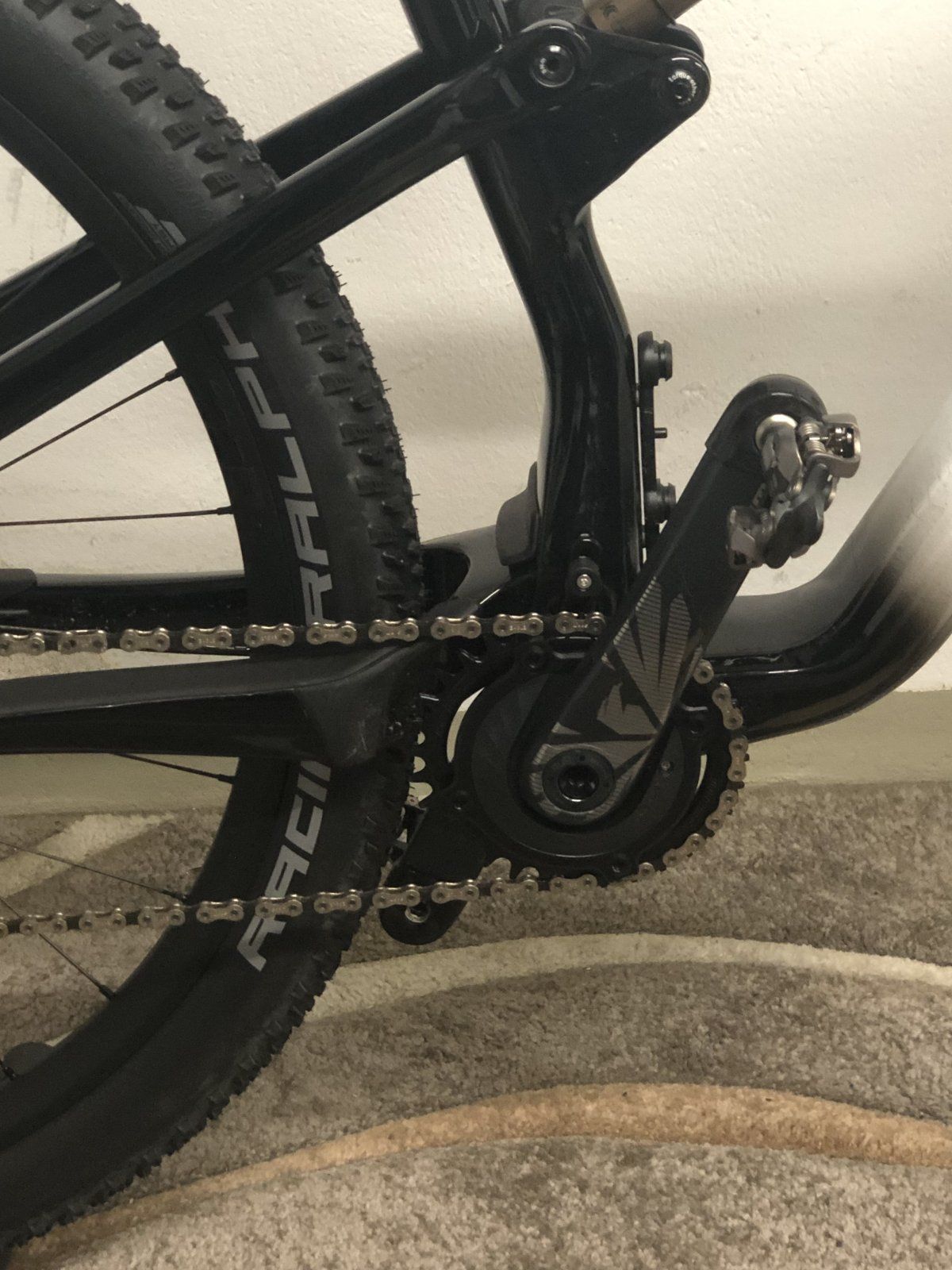

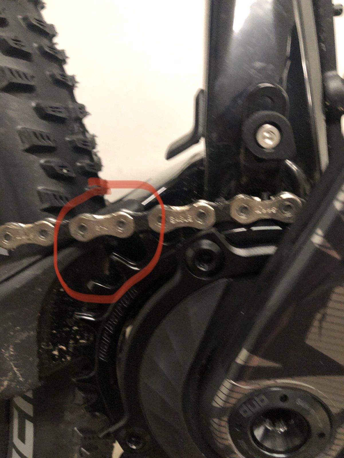

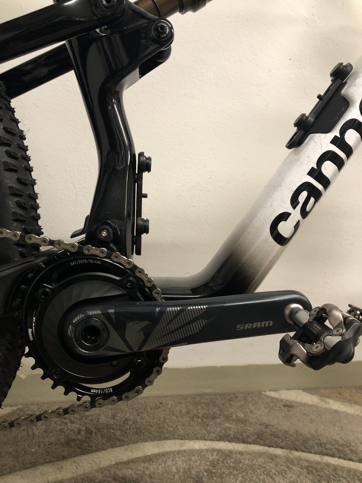

Ich besitze das selbe Rad. Habe gestern das originale 34t Kettenblatt gegen einen Xcadey Powermeter mit 32t Oval Garbaruk mit 2,5mm Offset ersetzt. Nun liegt die Kette im kleinsten Gang auf dem Kettenschutz der Schwinge auf 😬. Ist bei dir bei dem 34 oval auf kleiner Stellung genug Platz ?
Weis jemand was das kleinste zugelassene ist was passt ?? Oder liegt es an den 2,5mm Offset ?
Oder hat hier jemand am Hi-mod1 ein 32er Oval verbaut , welches nicht schleift ??

Hab grad mal geschaut, bei mir ist genug Platz. Ich denke es liegt an den 2,5mm Offset.

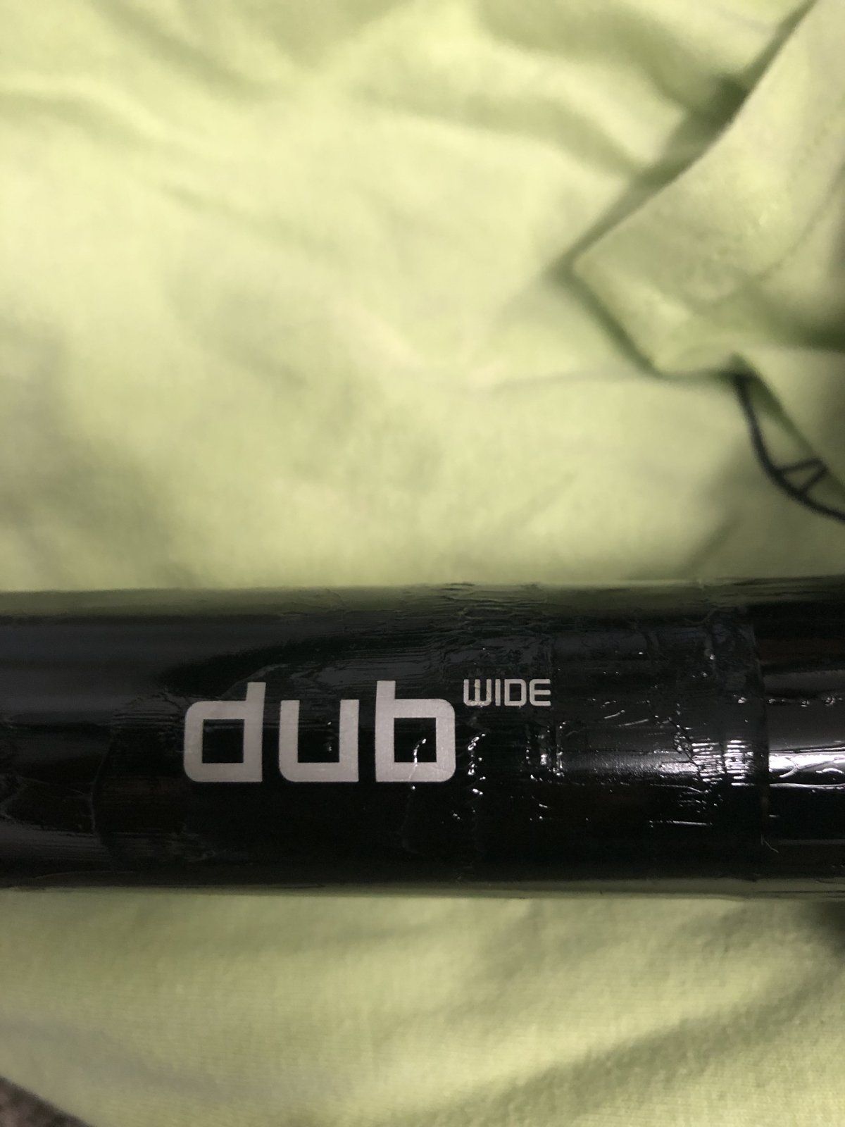

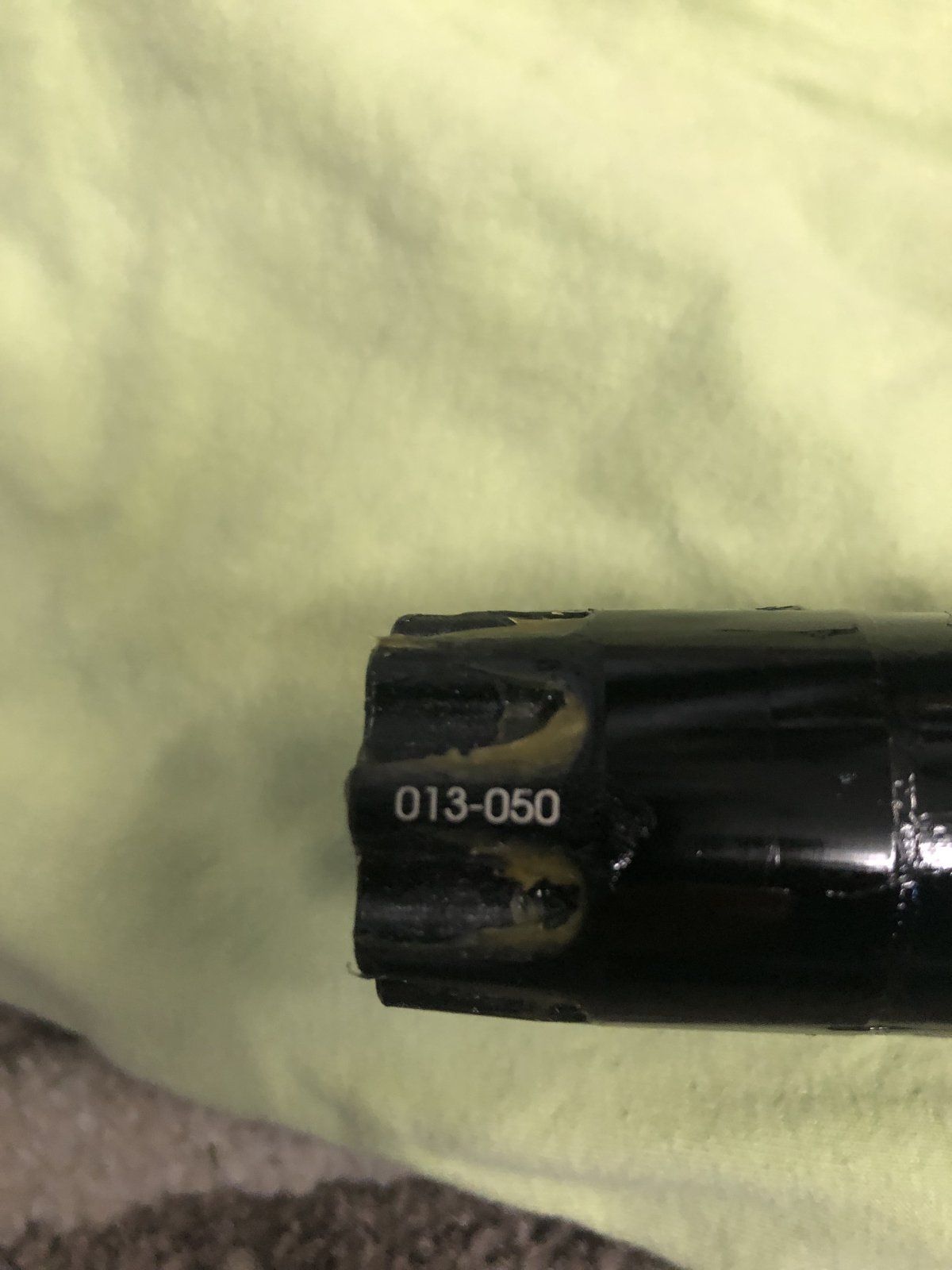

Ich habe ein 21er Carbon 2. Manche aktuellen Scalpel haben Transmission, wurde der Hinterbau angepasst oder war das Rad von Beginn an kompatibel?
Wenn es keine Umstände macht, könntest du bitte mal schauen ob auf der Welle was mit Ai steht oder nicht?
Habe die Kurbel eben ausgebaut.
Also an meinem Hi-Mod 2023 steht nix von Ai auf der Kurbel.
Das ist das einzige was auf Achse und Kurbel steht.
