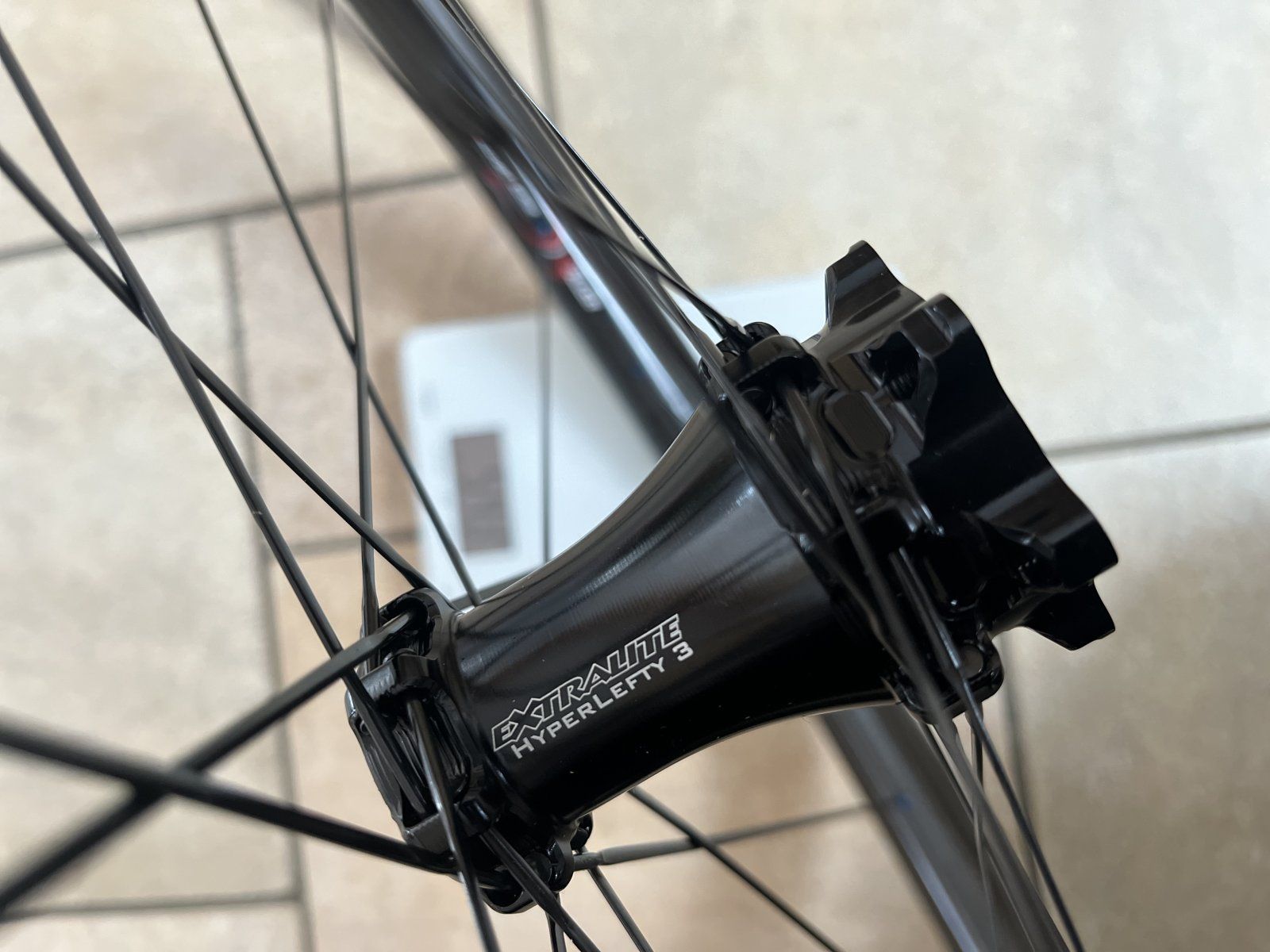

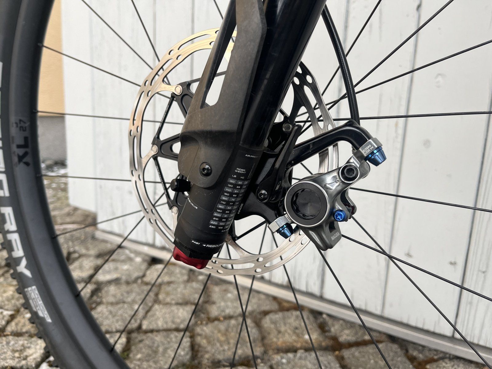

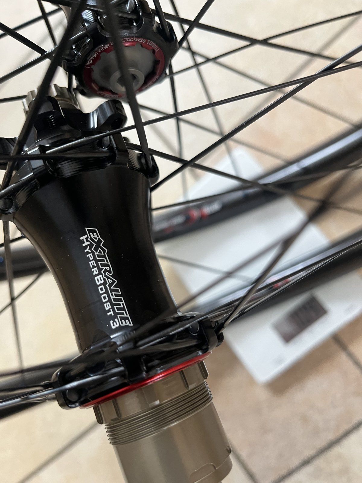

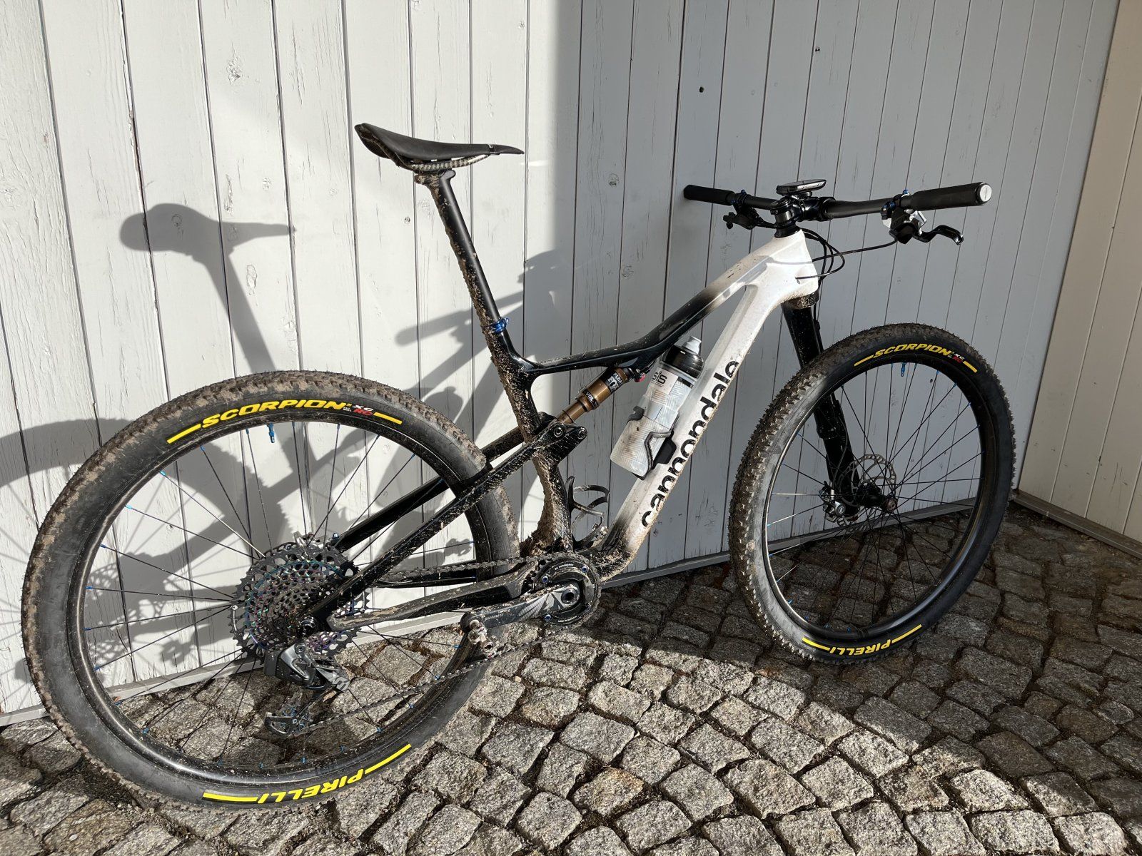

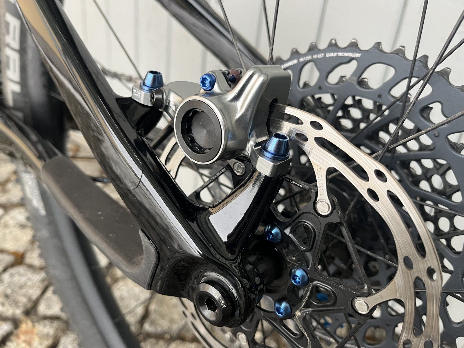

Neuer Laufradsatz von https://radsporttechnik-mueller.de/ mit 30mm DUKE Felgen. Paar Titanschrauben für das Bling Bling und Magura MT 8 SL. Damit bin ich bei 9,9 kg und das sollte dann reichen. Die Pirellis machten auf der ersten Ausfahrt ein gute Figur obwohl Racing Ray/Ralph gefühlt schneller sind. Aber ich lass die Pirellis erstmal drauf.

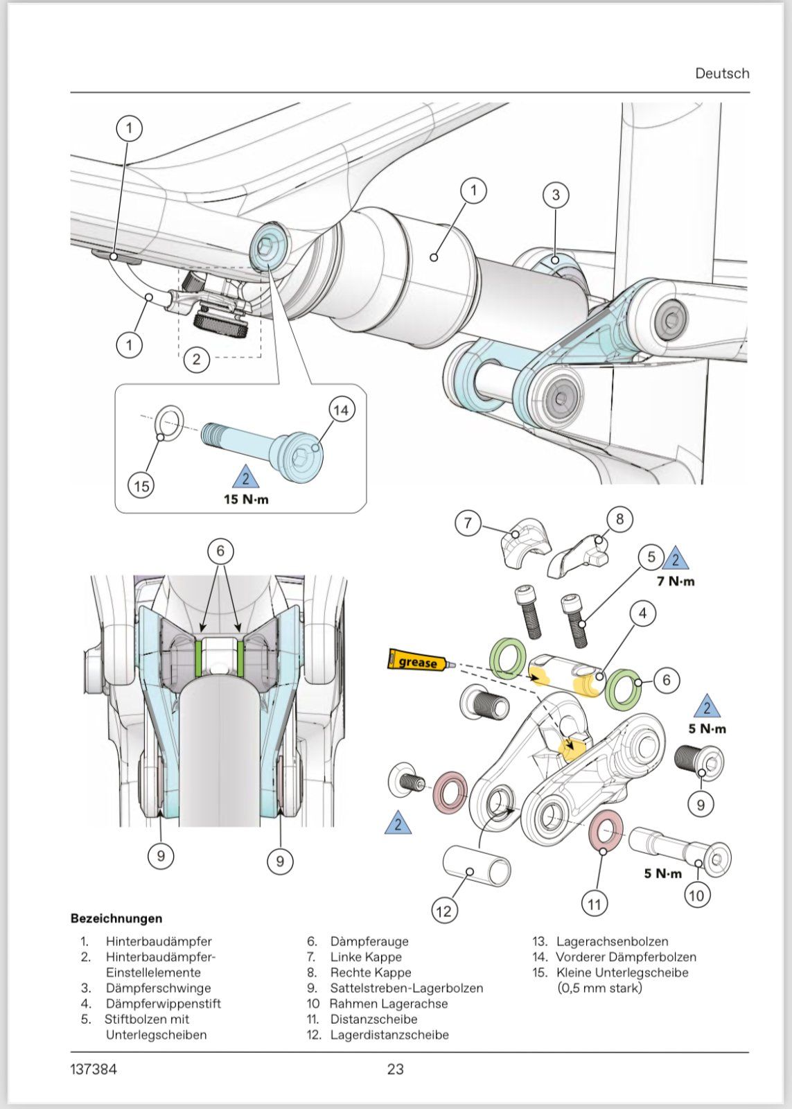

Hallo, ich möchte mir eine Scalpel 2022 aufbauen und hab eine Frage zu den Buchsen. Benötige ich für den 2mal das Buchsen Set und welchen Durchmesser (Innen und Außen) muss der Bolzen haben?
Ist die Angabe M8 der Innen- oder Außendurchmusser von dem Bolzen?
Benötige ich das Buchsenset 2mal? Das kann ich irgendwie nicht rauslesen?
Bei dem neuen Dämpfer sind die Buchsen nicht mit dabei. Aber es werden 2 Buchsensets benötigt. Die Artikelnummer bei Cannondale ist RSREDSI.
Buchsenbreite genau messen! C'dale sagt 25mm am oberen Dämpferauge (~ wenn ich mich nicht irre...), gemessen und montiert habe ich aber ein paar 1/10 mehr.
Bei 25mm hätte ich schön Spannung in die Rahmenaufnahme gebracht..
In Ruhe messen, dann bestellen!

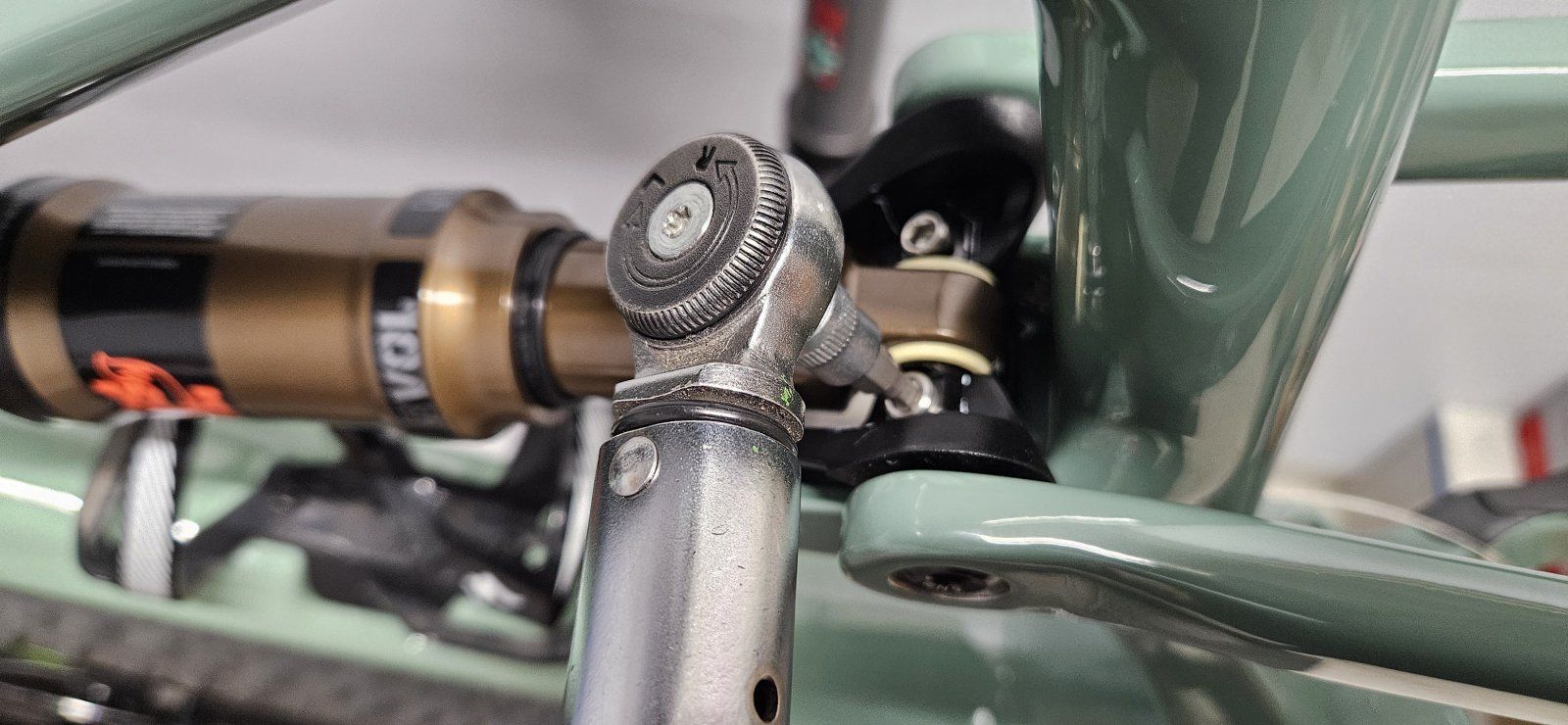

Hi,
ich hätte einen Fox Float DPS 190x45 aus einem SC Tallboy 4 übrig, könnte ich den problemlos in das Scalpel einbauen? 45 statt 40 Hub?
Wäre für mich die günstigste Variante die Leitungen loszuwerden.
Frage an die, die den Dämpfer schonmal draußen hatten…
Vorderer Dämpferbolzen ist klar.
Reicht es nur den Wippenstift auszubauen oder muss die ganze Dämpferschwinge zerlegt werden?
