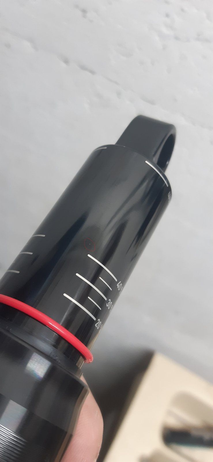

Leider habe ich beim Einbau der Buchsen "Platzer" im Eloxal entdeckt. Habe zum Vergleich meine beiden gebrauchten RS Dämpfer genauer untersucht und dieselben "Mängel" entdeckt.
Ich möchte ausschließen, dass diese durch den Einbau enstanden sind. Zum Einen habe ich gut aufgepasst; zum Anderen sähen Beschädigungen durch mechanische Einflüsse anders aus.
Fühlen kann man nichts aber ich finde es dennoch merkwürdig. Was meint ihr?
Kann ich bei meinen RockShox Dämpfer Super Deluxe Ultimate RC2 DH zum Teil bestätigen.
Zwar lediglich am blauen Eloxal des Kompressionsdrehknopfes aber bei Neuware doch äußerst ärgerlich. Habe Mal den Händler dazu angefragt, Mal schauen was als Antwort kommt.
Im Vergleich zu Fox sieht das Finish von RockShox etwas nach billig BlingBling aus.
Sind halt auch andere Preise die Fox aufruft ...
Also der Verkäufer meinte, dass diese Art von Schäden im Rahmen der Toleranz seitens der Herstellung lägen. Ist zwar etwas schade aber auch kein Beinbruch. Ich denke nicht, dass hier eine Leckage entsteht.. Beim Coil sowieso nicht!
