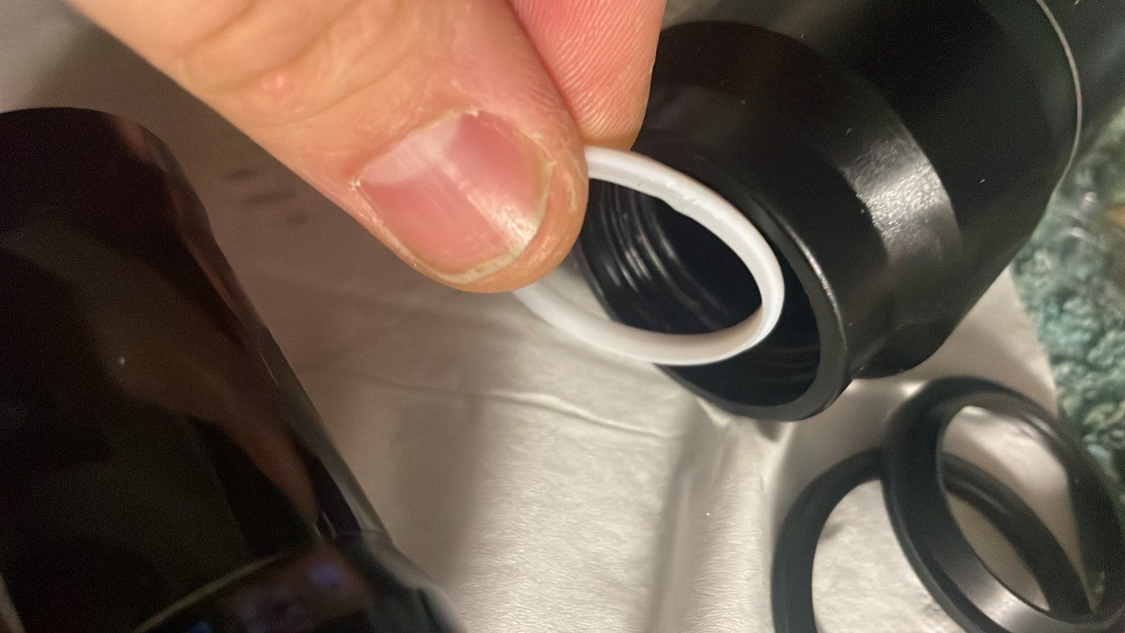

Hallo Leute,
Wollte bei meinem 2023er RockShox Super Deluxe einen Luftkammer Service machen.
Leider hat diese Aktion jetzt dazu geführt das mein Bike seit 2 Wochen tot ist.
Hatte mir einen Service Kit bestellt.

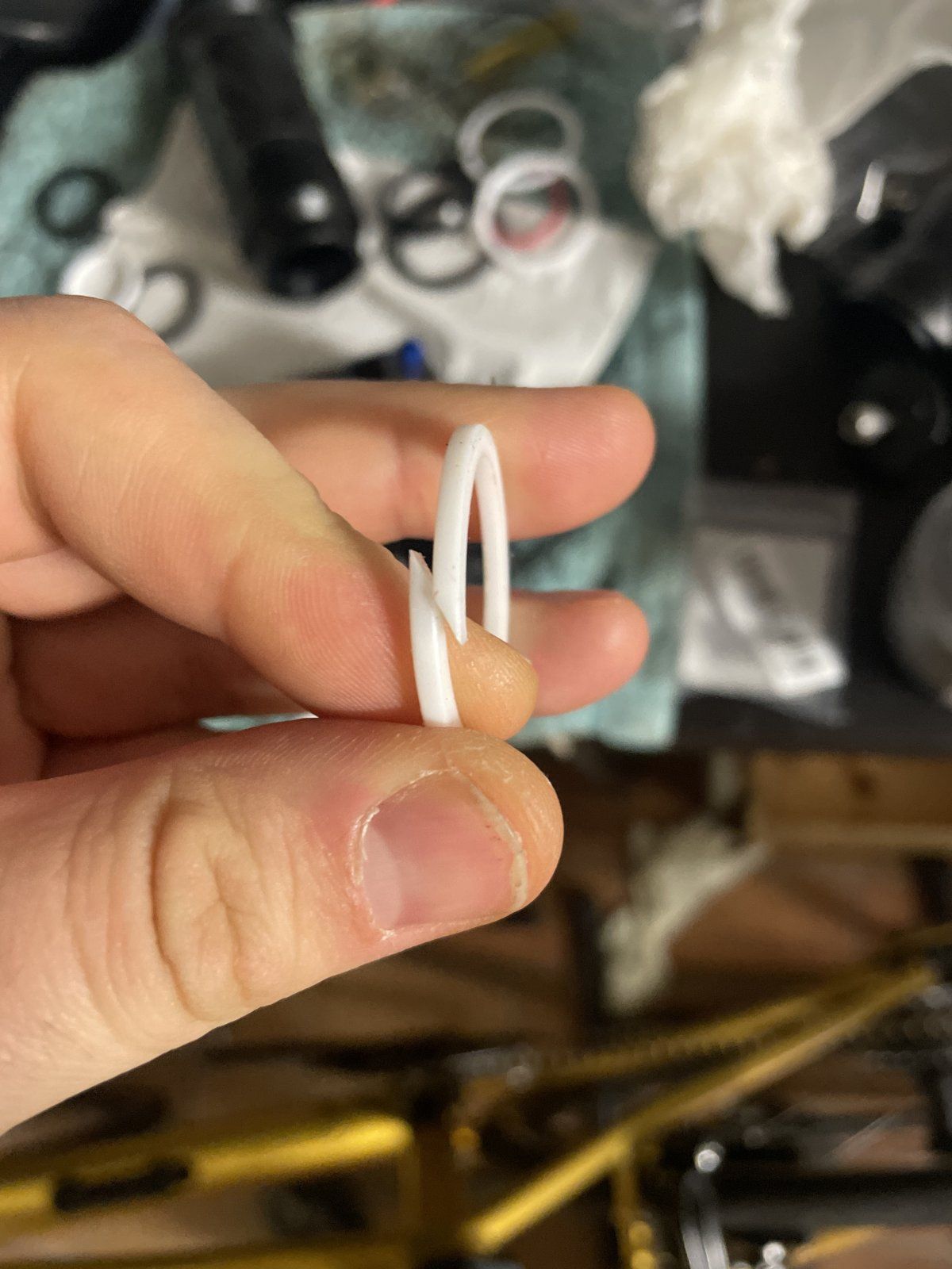

Als er angekommen ist, Dämpfer zerlegt, Luftkammer erstmal alle Dichtungen raus.
Wollte die neuen einbauen, und gemerkt das der weiße (Gleitring)Ring der beim Kit dabei war anders ist und nicht passt.
Leider war halt der Ring durch den Ausbau leicht beschädigt.
Nachgeforscht und rausgefunden das es ab 2023 einen anderen Kit braucht.
Überall ausverkauft.
Hab dann halt irgendwo bestellt wo das Kit im Zulauf war.
Handelte sich um das hier:
rockshox 00.4318.037.007
Nach langer Wartezeit endlich da.
Und siehe da.
Der Ring ist nicht Bestandteil des Kits.
Handelt sich um das 50 Stunden kit, gibt noch ein 200 Stunden Kit, aber auch da erkenne ich diesen Ring auf keinem Bild.
Sprich, mein Dämpfer ist jetzt tot.
Wegen einem Stück Plastik.
Wo bekomme ich das Teil her?
Kann doch nicht so schwer sein.
War sonst in Vergangenheit nie ein problem.
Weder bei Fox noch bei RS.
Warum jetzt sowas ?
Danke euch im Voraus für eure Hilfe.
Hier Bilder:

Ja, letztlich meine Schuld. Hätte vorher schauen sollen.
War bisher halt in Vergangenheit so das eben auch diese Gleitringe mit getauscht werden.
Aber ab 2023 sieht das rockshox scheinbar nicht mehr vor.
Weder beim 50 Stunden Kit ist das Ding dabei, noch beim 200 Stunden Kit.
Wie gesagt. Ist nicht der erste Dämpfer.
Bin wie immer vorgegangen.
Erstmal alles aus Luftkammer raus.
Dann neues Zeug rein.
Bis raus bin ich gekommen 😂

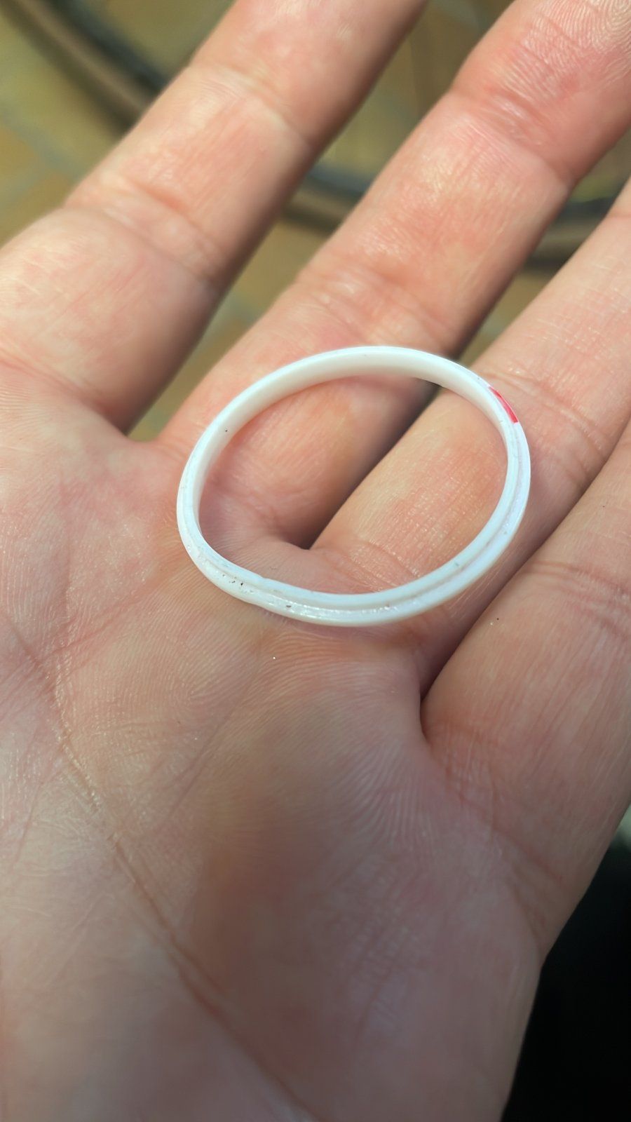

So sehen die Ringe bis 2022 aus bei RS.
Da war der Tausch noch vorgesehen.
So sieht es aus ab 2023:
Jetzt könnte man meinen, ok, kein Schlitz dann is logisch das nicht rauskommt.
Naja, diese Logik greift nicht wenn man schaut das bei Fox ebenso Ringe ohne Schlitz Verwendung finden und man diese ganz normal tauscht beim Service und diese da auch enthalten sind.
Also hab ich jetzt die wahl zwischen:
-Ring wieder einbauen und konstant ein blödes Gefühl haben.
-100,- für eine neue Luftkammer obwohl der alten nix fehlt
-500,- für einen neuen Dämpfer
