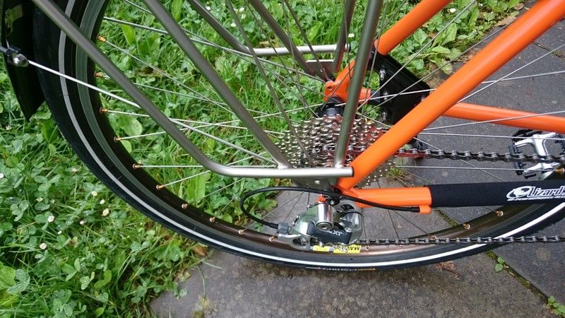

Und was macht man mit dem Rücklichthalter am Racktime? Abflexen? Hatte gerade schon meinen Dremel in der Hand...Anhang anzeigen 1123603
[/QUOTE]
JAA, SAUBER WEGFLEXEN das hässliche Ding.
Was die sich da wieder gedacht haben? Ist a) wirklich unästhetisch und b) außerdem ungeschützt, obwohl lauter Geröhr daneben ist, was schon als Schutzkäfig dienen würde!'
Klar, man könnte argumentieren "Aber die Sichtbarkeit!" und "Was wenn jetzt die Tasche davorhängt?!". Aber dafür findet man doch (wenn überhaupt nötig) wohl eine Lösung, nicht !?
MMn. passen RüLi und Reflektor auch super unter den Sattel (wettergeschützt, sichtgeschützt, cleane Ästhetik). Und der geflexte Gepäckträger wirkt eher wie ein Tubus Fly oder ein schmaler cleaner Tubus CargoClassic…
Jawoll! Gibt also doch jemanden, der mich versteht. =) Zumal das Rad tatsächlich ungefähr gar nicht in der Dunkelheit bewegt wird... auf der anderen Seite hat ein Vorredner hier aber auch recht: Was ab ist, ist ab. Hm. Vielleicht brauch ich in sieben bis 11 Jahren ja doch nochmal nen Reflektor genau da und dann ärgere ich mich.
Viel mehr nervt gerade sowieso, dass ich mit der Hacke immer an den Ortliebs hängen bleibe und ich die Taschen jetzt somit ganz nach hinten schieben muss... extrem unschön. Erst sträube ich mich 21 Jahre lang dagegen, einen Gepäckträger an diesen Rahmen zu bauen... und jetzt sowas. Kleiner Rahmen + 26“ = kurze Kettenstreben + 42er Schuhgröße... mein Matheprof hätte da bestimmt ne wunderbare Formel raus gebaut. =)
Setz den Gepäckträger nach hinten !!!
Ich würde sogar sagen es sind 2 cm.
Vielleicht liegt es zusätzlich noch am Gepäckträger?
Muss ich mir nochmal in Ruhe angucken - und da es kein Tubus sondern ein Racktime ist und die entsprechenden zweiten Löcher fehlen, werde ich dann auch noch bohren müssen, was aber kein Problem darstellen sollte. Mein Gepäckträger hat an der Stelle ein kleines ausgefachtes Rahmendreieck, in dem sich das machen ließe. Dein Tip ist jedenfalls Gold wert, danke dafür. Muss dann morgen auch mal messen, ob ich die beiden Streben zum Sitzrohr oben nicht zu kurz abgeschnitten habe, 2-3 cm sollten aber noch drin sein.

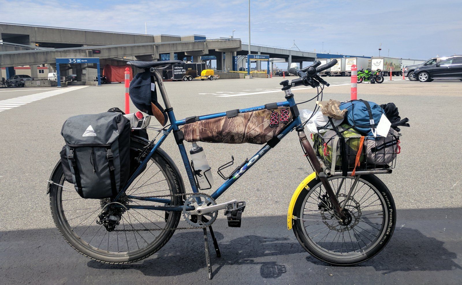

Mini-Upgrade: Ein 2. Korb, der endlich auf dem Billigheckträger hält.
(Oh, und der Scheinwerfer is neu; sieht bis auf die Beschriftung aber identisch wie der alte aus...)

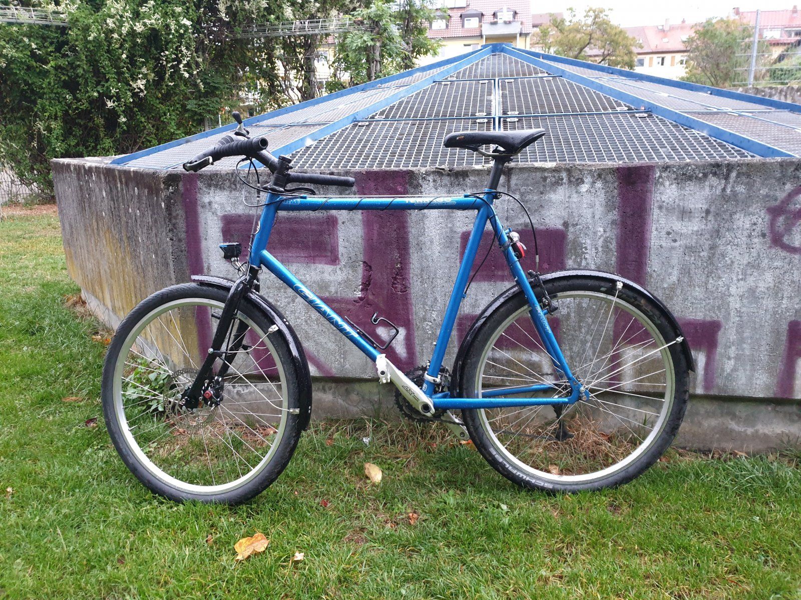

denke bei einem 26 zoll youngtimer rahmen, könnte man mit 20zoll vorderrad und einer handelsübliches starrgabel so 480mm einbauhöhe gut hinkommen.
