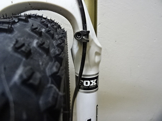

WTB Ranger 26x2.8 TCS light Fast Rolling tubeless mi Dichtmilch montiert auf
WTB Asym 26" i35
Nabe: DT Swiss 350, 15 mm Steckachse, 100 mm breit.
Der Reifen ging extrem schwer auf die Felge, man wünscht sich unterwegs keine Panne!
Das System war extrem schwer dicht zu bekommen und soff geradezu Dichtflüssigkeit.
Fahrtest steht noch aus.
Platz in der Federgabel nach oben reichlich vorhanden, seitlich noch okay.
Reifen baut 68mm breit (an breitester Stelle mit Seitenstollen)
Der Durchmesser des Laufrads ist auf 705 mm angestiegen (gegenüber 670mm vorher).
Das Tretlager ist zwangsläufig einen messbaren Zentimeter hoch gewandert (335mm).
Das Laufrad wiegt komplett 2159 g, das sind 250 g mehr als das zuvor verwendete Shimano System-LR mit Maxxis UST-Tubeless.
An eine Verwendung im Hinterbau braucht man nicht zu denken. Da ist definitiv klein Platz im Rahmen.
