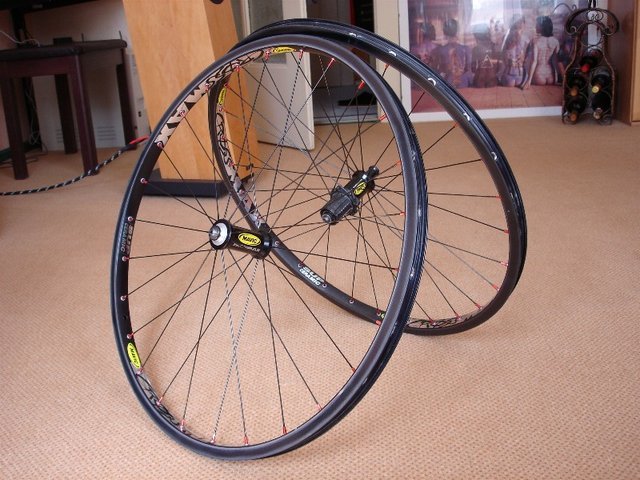

hallo,
kleine anfrage an die laufradexperten. ich hab einen ur-crossmax, der das typische problem zeigt, nehmlich die ausgerissenen speichenlöcher am hinterrad. die hintere felge hat 28 loch. ne originalfelge zu bekommen ist ja quasi unmöglich. ne normale 28 loch felge wäre sicher der vernünftigste weg. nur hätt ich gerne weiterhin schwarze felgenflanken. bleiben 28 loch felgen mit ceramic-flanke. die sind ber auch selten/teuer.
zufällig hab ich hier aber noch ne 32 loch ceramic felge liegen. ist es möglich diese zu verbauen, indem man 3 uhr, 6 uhr, 9 uhr und 12 uhr einfach ein loch frei lässt? der laufradsatz gehört meiner freundin die nackt 50 kg wiegt. wäre es bei einer 36 loch felge (gibts relativ oft bei ebay) nicht noch leichter möglich, wenn also N, NO, O, SO, S, SW, W, WO ein loch frei bliebe (jeweils 4 pro nabenflanschseite)?
was sagt ihr dazu? hat das schon mal einer versucht? was sagt die theorie (sicher sagt sie das es suboptimal ist :( )? was sagen die praxis (vielleicht das es bei 36 loch und einem leichten fahrer doch klappt ;) )

Was ist denn der "Ur-Crossmax" für ein LRS? Für Felgenbremse und mit normalen Speichen?
hallo,
ja v-brake und normale speichen. so sieht er aus.
grüße.
Schick. Wenn der LRS technisch noch soweit ok ist, dann würde sich eine neue Felge schon lohnen. Es dürfte aber sehr schwierig werden, eine zu finden, die

- den gleichen Durchmesser ERD hat, sonst brauchst du noch andere Speichen.

gehen wird das schon irgendwie. Ich sehe bei uns auch immer einen der mit Laufrädern rumfährt (sieht aus wie 24Speichen bei 32Loch Felge). Halten tut es offenbar auch. Er fährt immer noch damit rum.
Hatte irgendwo im Netz mal was gefunden, wie man bei 36-Loch Rennradfelgen viele Speichen weglassen kann um (gerade noch funktionierende) Laufräder mit wenig Speichen zu bauen. Aber richtig verstanden hatte ich das Einspeichmuster nicht :-)
Wenn du aber nur unregelmäßig irgendwo was weglässt, braucht du unterschiedlich lange Speichen. Viel Spaß beim Berechnen!
Beschreibungen zu albernen Einspeichmustern findest du zB hier http://www.terminalvelocity.demon.co.uk/WheelBuild/ und ich glaub auch bei SheldonBrown.
Übliche Felgen, die noch in 28Loch zu haben sind, sind ja meist auch was leichtes für recht leichte Fahrer. Aber wenig Speichen=dicke Felge, wenn es halten soll.
Ich würd's lassen :-)
