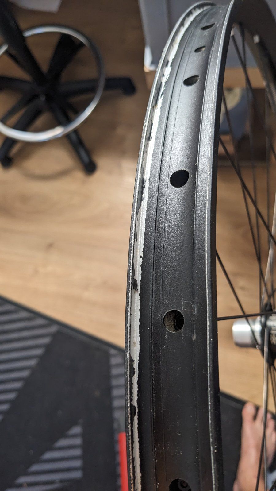

Anbei noch ein Bild das einfach nicht nach Eloxal aussieht, DT HX531.

Du steuerst auf folgendes Problem zu: 36H Felgen werden, wie du schon selbst gemerkt hast, nicht mehr so viel angeboten, da "Der Markt" sich sagt unnötig, brauch keiner. Also wird jegliche Produktion der Massen-Marken in dieser Richtung eingestellt, es gibt dann nur noch Restposten oder eben kleine Produktionsschienen, die aber meistens auf der Technologie der letzten ... 10-15 Jahre .. basieren, um es schön günstig zu halten. Die eBike - Welle sah mal eine Weile so aus, als ob wieder mehr Speichen verlangt werden und demzufolge doch wieder mehr davon angeboten wird. Das hat sich aber als eher falsche Hoffnung herausgestellt bzw. wird hier auch Schindluder betrieben, indem die Versprechungen über der Wertigkeit des Materials liegen (siehe HX531...)
