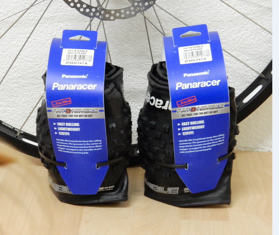

Der Rahmen ist heute auch gekommen und der LRS ist im Zulauf.
Hinten kommt der Rocket Ron 27,5x3,0 und vorne der FBN mit XM481 Felgen.

Bist du dir sicher? Ich fahre einen 29+ Reifen und es ist verdammt knapp! bei 27,5+Bereifung geht natürlich mehr.
Der FBN hat genug platz. Ich habe ihn aber wieder raus geworfen, da es für mich kein richtiger 29+ Reifen ist, er fällt sehr schmal aus. Und zudem hat er stark getaumelt, was mich besonders beim Vorderrad stört, hinten weniger. Hinten habe ich übrigens den Bomboloni drin.

@Gefahradler : Panaracer soll bezüglich des eierns ziemlich kulant sein (Probleme der ersten Charge) und diese auf Anfrage austauschen. Laut dieser Quelle soll mit der neusten Generation alles rund laufen.
http://plusbikes.com/panaracer-fat-b-nimble-29-mid-term-review/
"I noted that both of my tires had a wobble to the casing. I mounted them up on several different rims and used a variety of techniques to make sure I wasn’t screwing anything up, but the wobble wouldn’t go away so I contacted Panaracer. After talking to Jeff Zell about the issue I found out that a limited number of their first batch of tires had some wobble issues. Panaracer was awesome and shipped out a new set of tires right away [...] The replacement tires I got ran true within what my eyeballs would describe as “normal” for the modern tires. If anybody runs into similar wobble issues, talk to the retailer you bought the tires from and they should be able to help you out"
Falls bereits bekannt einfach ignorieren.

Nach erster Testfahrt: Das Bike läuft auf den verschiedensten Untergründen für meine Ansprüche absolut super.
Die Panaracer bauen auf der 50mm Rabbit Hole Felge knapp 70mm breit. Sie laufen beide Rund und das angesprochene "seitliche eiern" ist sehr gering. Für mich vernachlässigbar klein, .......läuft. :daumen:
Den für mich optimal passenden Luftdruck muss ich erst noch herausfinden.
Und so sieht das Abspecken von dem ich geschrieben habe nun aus. Von 122mm auf 70mm. Jetzt muss ich dringendst erst mal an mir selbst abspecken. :D
