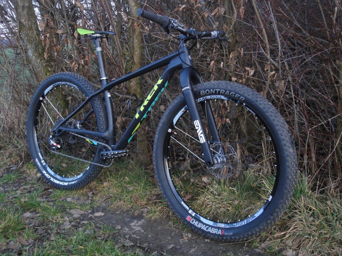

Habe dem Stache eine Starrgabel (ENVE MTN mit 640g) verpasst und einen leichteren Vorbau (Syntace F109 mit 92g) und komme damit auf 9,16 kg (inkl. Pedale). Ich finde die Gabel passt sehr gut zum Rahmen, der Übergang ist nahtlos. Das Bike fährt sich nochmal spritziger und leichtfüßiger als mit Federgabel und lässt sich wunderbar anlupfen. Hier ein aktuelles Bild:

stimmt, Gabel passt super.
sieht an den meisten Bikes sonst eher naja aus...
